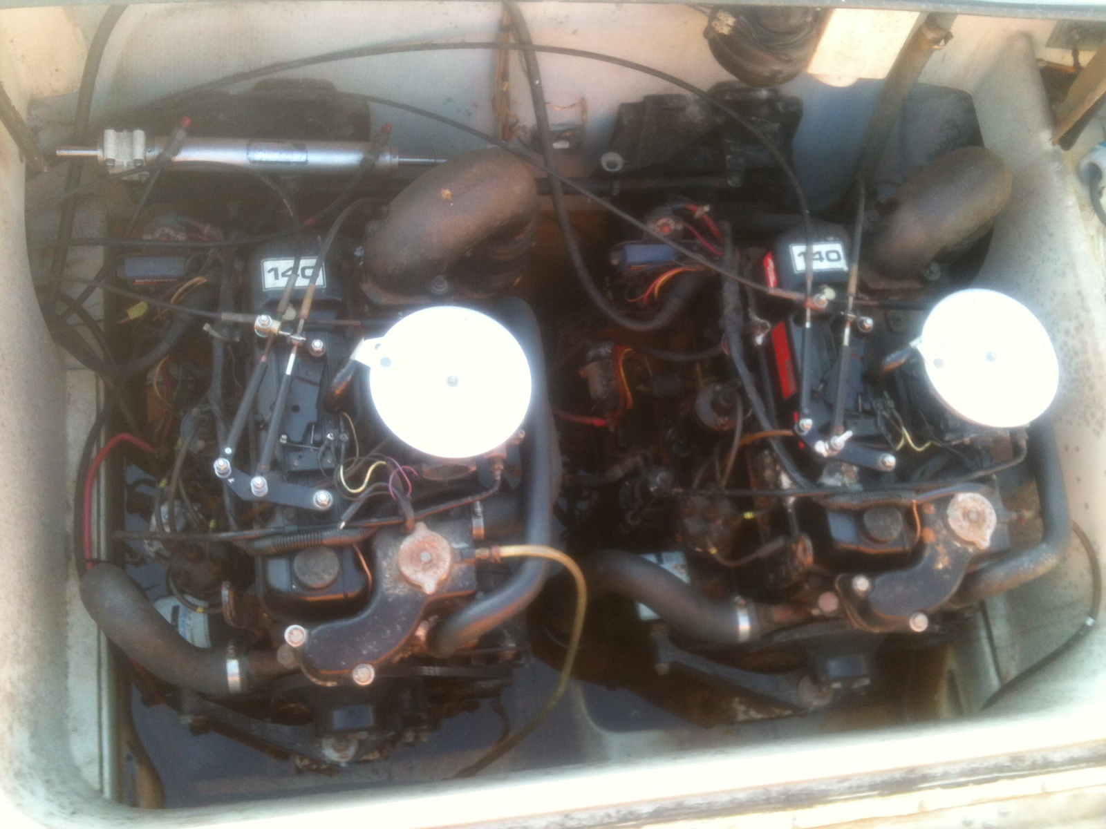

    J'ai aussi celle en PJ . Les moteurs sont un peu noyés et n'ont pas tourné depuis plus de trois ans !

    Alors l'état ? il ya du boulot non ? et deux moteurs HS je pense .
    Cdt

    voir déjà si les moteurs sont bloqués ou pas?
    après mon niveau rénov coque est nul donc je peux pas t'aider plus.

    Le 15 février, 2015 - 16:55
    "accessoirement" te faire assister d' un expert qui , s 'il est compétent, pourra te montrer / dénicher certains points "inquiétants" ou "rassurants".
    Tu peux aussi faire réaliser une analyse d' huile sur les moteurs (voir http://www.argusdubateau.fr/breves/pourquoi-une-analyse-dhuile-.html ).
    Il faut savoir qu' en terme de carène celle-ci avait été conçue par Ray HUNT qui, si je ne m' abuse, a découvert / défini les caractéristiques d'une carène en "V".
    Sauf erreur de ma part le 25 pieds était une réduction du 1er Bertram ( qui faisait 31 pieds de long  ) et qui avait brillamment gagné - en 1960 - une des premières course Offshore, à savoir Miami ( Floride ) > Nassau ( Bahamas ) . Grace à sa coque bien plus en "v" que ce qui ce faisait à l' époque, le bateau pouvait soutenir une vitesse élevée malgré la houle .
    Au niveau de la solidité, à priori, il ne devrait pas y avoir de souci, car à l' époque et encore plus pour BERTRAM, on construisait costaud !
    D'ailleurs quelques années plus tard, si l' on en croit les infos du chantier, sa coque servira de base au RIVA 25' sportfisherman cruiser.
    Cela dit , il faut quand même voir dans le détail s' il n' y a pas de défauts structurels du fait d' un entretien négligé .
    Je ne sais pas de quand datent les moteurs et embases, mais il y aura probablement lieu au moins de changer les embases.

    Il n'y a , selon les photos , même pas de pompe de câle ce qui laisse penser que les moteurs sont vraiment HS .
    ça commence mal ... cpopossible01
    Les embases ne doivent pas être en bien meilleur état
    Bref, déjà à 90 % il faut prevoir une remotorisation complète du bateau  frayeur

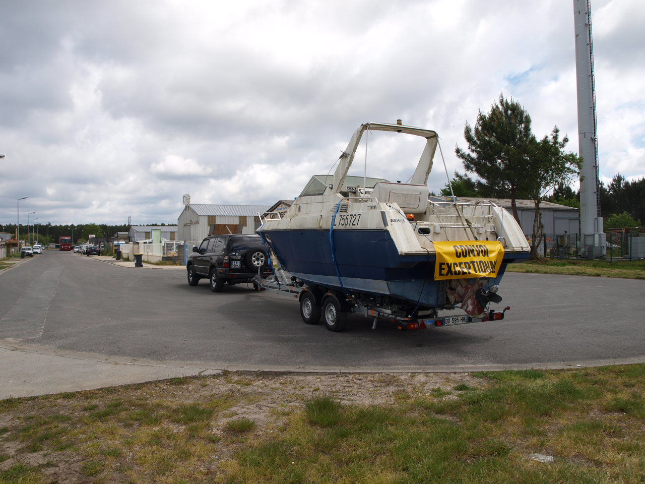

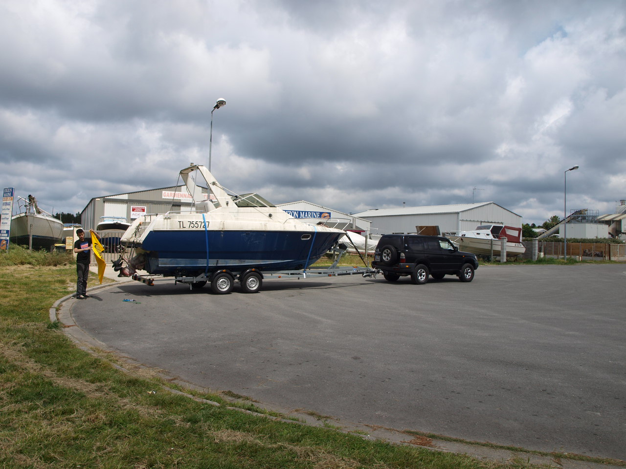

    Bonjour à tous ,
    ​Pour SKI WAKE , oui bien sure je voulais dire 2.80 m au plus large . Autorisation à 2.55 m .
    Donc meme pour 15 cms et 7.5 cms de plus de chaques cotés , je n'ai pas pris de risque , j'ai fais une demande au prés du territoire pour un transport exceptionnel de catégorie 1 (- de 3 m ) . Autorisation valable 5 ans et gratuit . Achat de la carte du réseau routier pour transports exceptionnels 33 € . Sans véhicule ouvreur en catégorie 1 . Juste panneau rigide "convoi excetionnel " sur l'avant du véhicule et soupe sur l'arrière du convoi , un gyro sur l'avant et sur l'arrière . J' ai fais tout ca avec mon 4x4 toy . j'ai loué une remorque 3T00 sur Bordeaux . Donc je me suis débrouillé comme un grand . Sacré convoi !. mais la BRENDERUP va super bien . Le chargement sur la remorque a été un jeu d'enfant pour le gérant de la société de stockage ou se trouvait le bateau , à moi de finaliser le réglage et calage du boat sur la remorque . 150 KMS de route à normalement 80km/h même sur autoroute , avec des pointes à 100 !
    pour le déchargement , un MANITOU m'attendait et j'ai par avant fait fabriquer un palonnier pour positionner 2 grandes élingues de 8 m afin de lever le BB pour dégager la remorque et le poser à son endroit ou je vais pouvoir m'occuper de lui . Bref , une sacrée bonne journée qui , au final s'est super bien déroulée .
    Photos en PJ
    A ce propo , mon palonnier supporte facilement 5 tonnes , donc si ca interresse quelqu'un !
