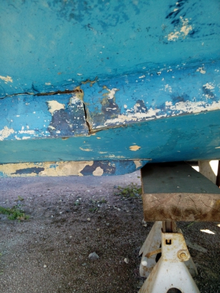

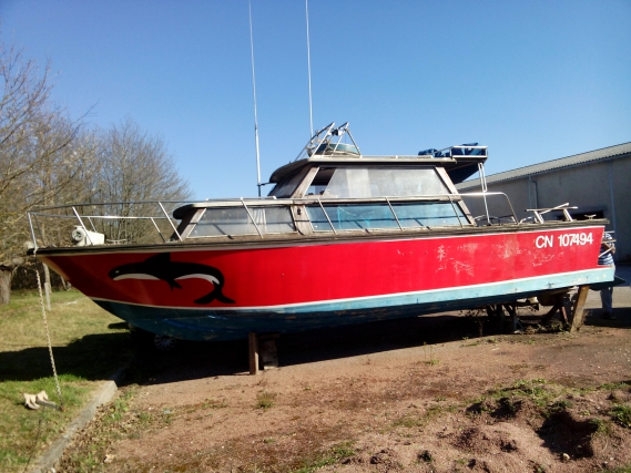

Bonjour on me donne un bateau ACM mais faut que je me débrouille a le transporter sachant qu'il est sur cale et pour le transporte chez moi on me demande 1380.00€ qui peut m'aider voila pouvez vous me dire si sa vaux le coup ou pas Voila donc j'ai été voir l’intérieur du bateau il y a tout a refaire il y a de l'eau de l'huile dedans un peut près 10cm le plancher est pratiquement pourrie a l''intérieur il faut changer tout le plancher les meuble sont pratiquement tous a changer et les boiserie autour de la cabine sont a moitier pourrie ils sont en bois il ya un décapage et un relookage complet de l'intérieur tous a changer quoi ensuite il y a quelque fissure sur la coque mais apparemment pas méchant me dit ton on dirait quel est en bois y a des retouche de réparation déjà faites en dessous les moteurs on l'air a peut près !!! et un soit disant aurait pris feu en faite tout l’intérieur de ce bateau est en bois et tous est vraiment bouffé par la pourriture et le bois s’effrite mais on me le donne gratuitement car le propriétaire ne veux plus s'en occupé il veux le faire découper en petit bout alors comme j'étais intéressé j'ai été le voir et il ma dit je le donne si vous le transporté a vos frais mais il se trouve que des squatteur se sont installer dedans pendant un temps et on tous abimé il ont tous pourrie est ce que vous pensez que je peut le prendre quand même malgré que je sait qu'il y a beaucoup a faire et quand il pleut sa mouille dedans puisqu'il na pas de bâche et les vitre de la cabine ne ferme plus et est ce que le transport n'ait pas un peut exagéré pour le prix merci de vos réponse qui j’espère sera rapide j'ai oublié de vous dire que on viens de m'apprendre que il n y a plus les papiers de ce bateau donc comment est il possible d'avoir des papier apparament une histoire compliqué le propriétaire du bateau louais le magasin du monsieur qui veux me donner le bateau et le propriétaire du bateau a fait faillite en liquidation judiciaire du coup il a déménagé il y a 4 ans et a laissé son bateau la au propriétaire du magasin il lui a cédé mais lui a jamais remit les papiers du coup il na pas les papiers mais il me dit qu'il peut me faire une attestation qu'il me cède le bateau a titre gratuit mais sans autre papiers et la hier il me téléphone pour me dire qu'il ce renseigne auprès des affaire maritime de Cherbourg pour savoir comment je peut récupéré des papier pour ce bateau enfin bref je trouve tous cela très compliqué car si je prend ce bateau c'est pour le remettre en état pour allez navigué sur la mer donc si y a pas de papiers et que je me fait contrôler qu'est ce que je risque et comment je peut recupérer des papiers je vous ait mis des photos afin de vous rendre compte merci de vos réponse

     Trés beau et  bon bateau  quand il était encore en état de naviguer
      Et pour le réparer  c'est  ou ? et ensuite tu as une place à l'eau ?
     Réfléchis bien un bateau en bois pourri , pas sur de pouvoir le rattraper , et il faut quand meme etre du  métier  ou SUPER Bricoleur  tu en as pour des années de remise en état pour la coque ,l'agencement intérieur , les 2 moteurs .
     Et avec un porte monaie bien plei
     Et en plus il n'est pas en ligne d'arbre  mais avec 2  Z DRIVE = un gouffre à pognon  à réparer et à entretenir par la suite
    Messages : 91
    Le 25 mars, 2014 - 22:24
    Mauvaise nouvelle pour toi .... en nous disant qu' il y a plein d' eau dedans, SURTOUT NE TE LANCE PAS DANS UNE TENTATIVE DE RENOVATION c' est perdu d' avance ....
    En effet les ACM  étaient construit avec 2 peaux de polyester et entre les 2 une ame de Balsa bois debout pour donner de la légèreté, de la solidité et de la flottabilité ...
    SAUF QUE, il faut savoir qu' au bout d' un moment , s ' il est exposé à l' humidité, le balsa absorbe l' eau et se pourrit .
    Désolé pour toi , mais j' ai peur à 99 % que tu ne t' embarques dans des galères successives, et qu tu dépenses de l' argent en pure perte ....
    Si celui qui en a la charge ( puisque si j' ai bien compris, ce n' est pas le propriétaire  ) veut le détruire, demande à récupérer ce qui peut etre récupérable ( peut etre le moteur et le z drive ... - et encore  ... comme l'ecrit justement GOBY , groisses sources à emme....es surtout s' il n' y a pas eu d' entretien , comme c' est le cas .
    En plus sans papiers, tu n' es pas sorti de l' auberge pour pouvoir etre légalement déclaré propriétaire  ...
    Vraiment désolé pour toi  ...

    - Bonjour paty972.
    Effectivement beaucoup de travail en perspective.
    J'aime bien le look de ces bateaux. Ils ont un coté "class" que j'ai du mal à retrouver sur de nombreuses réalisations récentes.
    Quand je cherchais un bateau, je m’orientai également vers des modèles de ce type, à savoir Arcoa ou bien encore ACM.
    Qui plus est, ACM était un constructeur local, à Colombelle (14) me semble t-il ce qui était plutôt sympa.
    Je suis également allé en voir un sur Carentan (50) mais le travail pour le rendre vraiment beau ma découragé. C'était un ACM 800 voir photo ci-jointe.
    Et toi paty972 quel est le modèle que l'on te donne ? Quel est sa motorisation ?
    Les papiers avec un peu de persévérance doivent pouvoir êtres refait.
    Réfléchi bien avant de te lancer car si il est gratifiant de redonner vie à un bateau, j'ai peur que le chantier en question soit vraiment trop important pour un particulier.

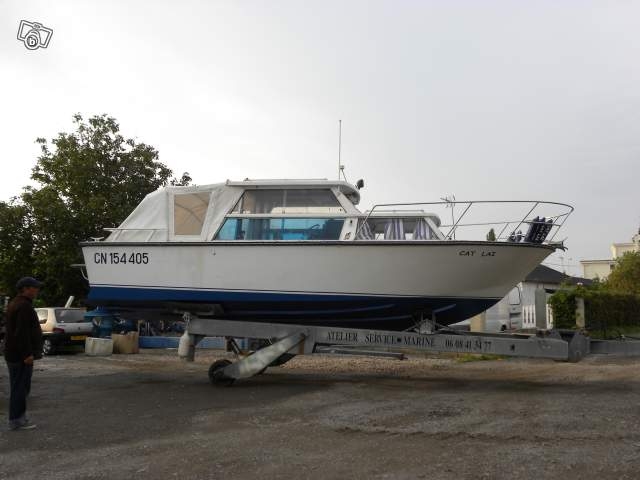

    les 2 bateaux se ressemble au niveau du modèle.
    Au début le chantier A C M  ( les 3 lettres des prénoms de Mr et Madame plus le "C" de leur nom  ( Charpentier )  si ma mémoire est bonne ) était implanté à Cabourg ( 14 ) ; ce n' est qu' après son rachat qu'il a été transféré à COLOMBELLES.
    En terme de tenue en mer les ACM ( de cette génération ) et les ARCOA n' ont rien à voir ...
    Les ACM sont des carènes planantes fortement motorisées en Z Drive  ( un peu comme les BOTNIA ) avec une coque au très faible "V" .. donc ça plane vite ( d' autant que les coques sont légères, .. tant que le sandwich balsa n' est pas imprégné ... ) .
    A l' inverse les ARCOA sont des carènes semi planante moins fortement motorisées , avec un " V " de coque plus marqué qui permet de "tailler la route" quelles que soient les conditions de mer ...
    En caricaturant et résumant un peu la situation ....
    UN ARCOA va moins vite qu' un ACM quand la mer est plate à clapoteuse
    Mais, ...  s'il y a des vagues à franchir à vitesse soutenue, l' étrave très  "pleine"  de l' ACM et nettement moins tulipée que celle de l' Arcoa sera plus à la peine et "tapera" ...
    Ce n' est pas pour rien, que plus tard, le chantier ACM a sorti les modeles DYNASTY dont les carènes se rapprochaient plus des ARCOA que des ACM " 1ere Version"  ...
