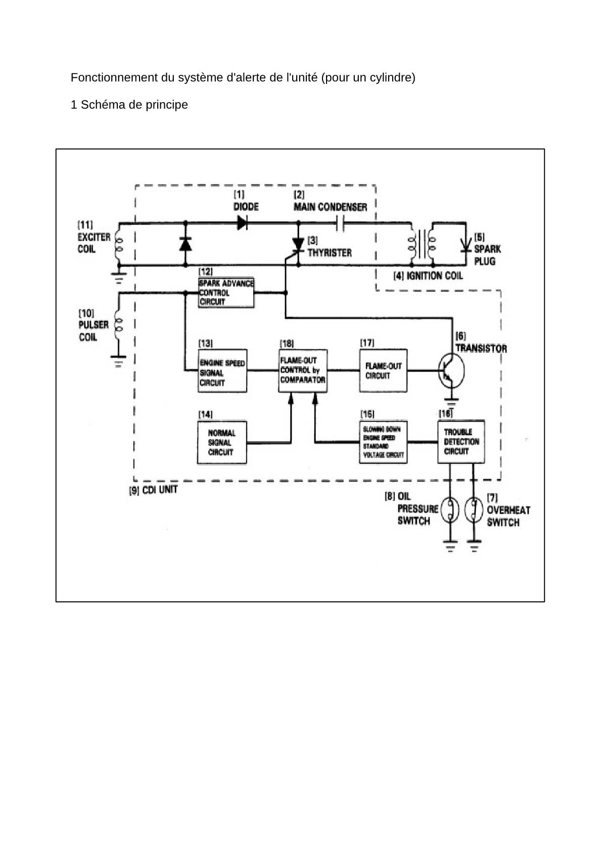

    Je transmets le cablage de la doc technique. La diode doit être bonne puisqu'elle s'allume.
    Les 2 diodes témoins se trouvent sur la poignée des gaz ( indiquée INDICATOR LAMP sur le schéma).
    Je ne sais pas si ça peut aider.

    Bonjour je vous mets 2 schémas de principe

    Il y a bien une carte CDI et la , la sonde ( Thermal valve heather) va bien au boitier et les lampes (Indicator lamp) en sont issues également.Le buzzer est issu de la également.
    Donc, si tous les capteurs sont OK , je regarderais coté CDI.

    Merci pour les schémas .
    Ah, elles sont la les diodes...... Il faudrait vérifier avec un multimétre en mettant le cordon + sur un plus justement et avec l'autre cordon , vérifier qu' il y a bien 12v au CDi  sur l' entrée pression, ( contact NF ).
    Pour l' entrée température , il ne doit rien y avoir ( 0 V, contact NO). Si ce n' est pas cela le CDI est HS car certainement que tout est noyé dans de la matière.
    Attention, il faut vérifier directement sur les sondes , qu'elles sont OK.
    NO pour la température, NF pour la pression. (C' est un - 12 qui revient des capteurs).

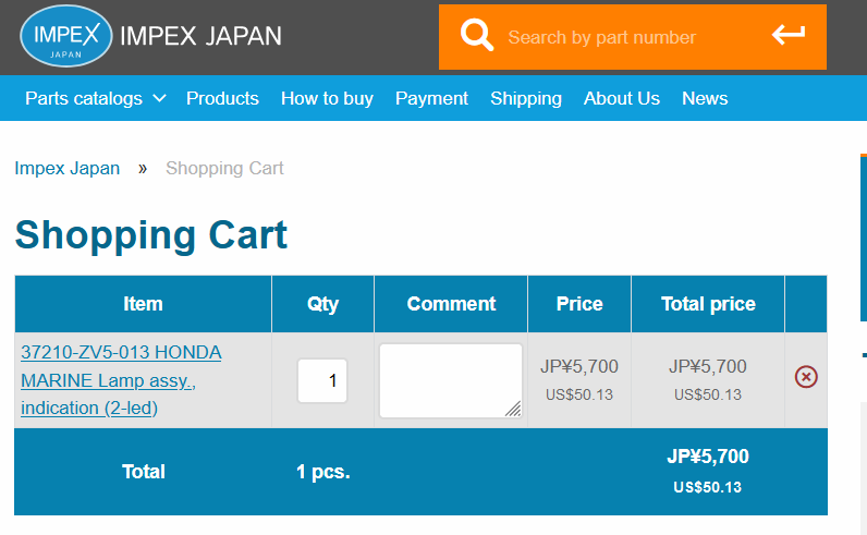

    J'ai fini par mettre le moteur chez un concessionnaire honda qui a diagnostiqué un défaut de la lampe témoin ce qui ne nuit pas  à l'utilisation du moteur, il faut juste que j'ai l'oeil sur la pissette.
    Je ne vais pas faire changer la lampe car ils me demandent 400 euros pour changer un témoin qu'on trouve à 50 euros sur le net. Je veux bien qu'ils se fassent une marge mais quand même...
    Merci encore à ceux qui ont pris le temps de répondre

    Inscription : 12/06/2007
    Le 2 février, 2022 - 14:10
    si vous pensez changer le bloc ampoule de sécurité
    je vous mets les références
    pour information chez eux la pièce est à  environ 50 $
