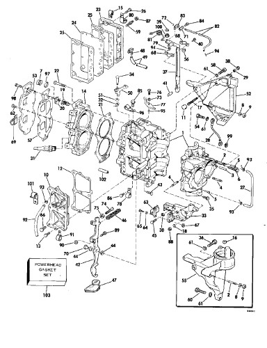

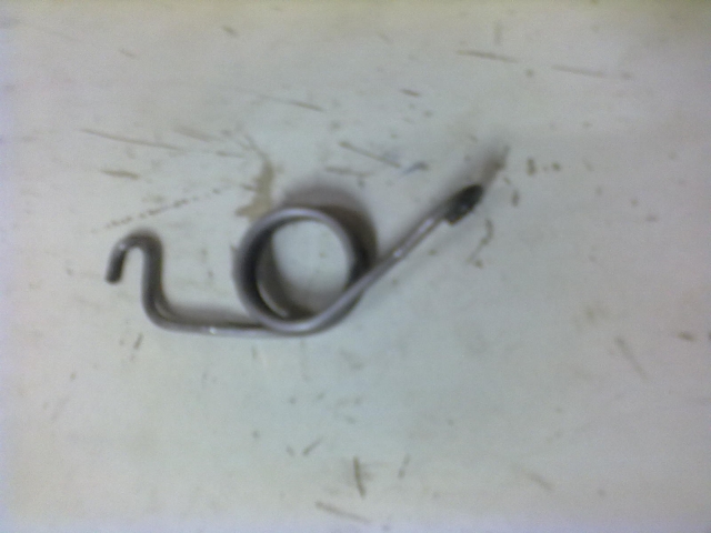

    J'ai seulement réussi a faire une flamme d'une dizaine de centimetre a l'echappement mais rien d'autre meme pas de toussotement. mais ca me confirme qu'il y a de l'allumage par contre je viens de réaliser parce que le moteur ma été amené démonté qu'il me reste un ressort et je crois bien qu'il se fixe sur l'allumage car l'allumage doit etre variable (avance et retard) enfin c'est une supposition car je ne connais pas ce moteur et n'ai pas la doc technique. Mais la platine de l'allumage ( desoler je ne connais pas le nom exacte) ce déplace de quelque centimetres autour du stator. A voir si ce ressort ne serais pas la cause de ma panne
    C'est le repere 81 ou alors c'est un autre ressort qui n'est pas présent sur cet éclatter.

    C'est bien le repere 81 après confirmation. Mais je ne vois vraiment pas a quoi peut bien servir ce ressort. surtout que les partis ou je pense qu'il doit etre fixé sont quand même éloignées.

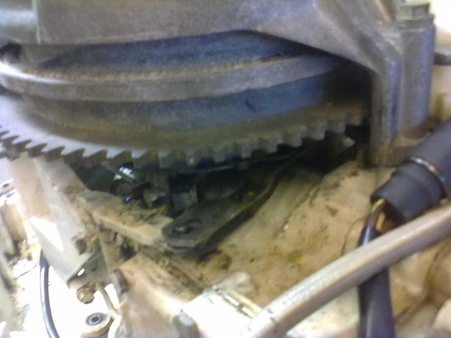

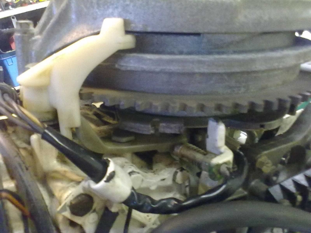

    Desoler mes indication sur les images ne sont pas visible
    Pour la photos 1 je parle de l'encoche sous la couronne du volant magnétique ( pour etre plus précis exactement sous la 6eme dents visible en partant de la gauche).
    Pour la photo 2 je parle d'un trou peut etre pas tros visible sous la 6eme dent de la couronne du volant moteur en partant de la droite.
    Voila si quelqu'un peut me dire a quoi sert ce fameux ressort et comment doit il etre monter  et si oui ou non il peut provoquer la panne que j'ai depuis le début.
    Merci a tous

    Mais carrément que c'est important, pour moi il va autour de l'axe 37 (en tout cas c'est un ressort de rappel qui se met autour d'un axe) et il sert probablement à actionner le retour de l'accélérateur ou le starter.

    J'ai un vague souvenir là dessus. Si c'est ce à quoi je pense, il doit intervenir si mes souvenirs sont exacts lors des manœuvres d'accélérations. J'essaierai de regarder sur mon moteur, mais je suis en déplacement et je ne pourrai pas le faire avant ce W.E.

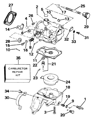

    Ca y’est je suis rentré. Je me dépêche de transmettre les docs au cas où Locost 49 serait un besogneux décidé à travailler de bonne heure ce matin.
    J’ai trouvé dans le manuel des indications sur la dépose (fig.7) et la repose (fig. 96) du ressort auquel tu fais allusion. Il s’agit bien du ressort du levier de commande d’accélération comme je le pensais.  Tu trouveras également une photo vue de dessus, volant moteur déposé montrant la position du ressort. Je t’ai également joint une planche sur les clapets sur lesquels tu t’interrogeais.
    As-tu également pensé à vérifier la pompe à essence ? (Elle est visible fig.94 sur la planche 4-83).

    Curieux ce ressort quand même mais bon si il nous on mis ca c'est que ca doit servir a quelque chauses :)

    J'ai réussi a replacer le ressort grace aux shéma fourni, apparament il décalait mon allumage.

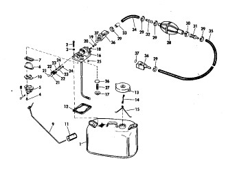

    essayons de demarrer
    je vous propose quelques pistes et control avec des shemas
    control carburateur en le retournant
    _  fermeture du pointeau
    _  hauteur de cuve ( 20 25 35cv   _28 a 33mm_)
    essayer de demarrer avec la nourice plus haute que le moteur
    bien verifier la mise a l air de celle ci
    regler la vis richesse a l avant pre reglage 1Tours+1/2tours
    donc vous revenez a zero puis 1t/1/2 leger
    avec la poire appuyer jusqu a quelle devienne dure
    tirer sur la corde plusieurs fois rapidement
    si je me rappelle bien il y a un fusible pres des hautes tensions
    a verifier
    faire des essais de demmarrage
    control des bougies elles devrait etre  humides

    Desoler de vous avoir fais attendre tout ce temps mais c'est la faute aux examen j'y peut rien :D
    Bon alors des nouvelles vu que je me suis repencher un peu plus sur le moteur ces temps si
    j'ai remplacer la pompe a essence qui fuiyais, j'ai replacer le ressort, j'ai vérifier la richesse, les bougies sont humide etc..
    Il parais que ces moteurs doivent etre fixer sur un plan fixe et démarrer a deux mains peut etre que mon probleme venais de là..
    En tout cas il a démarrer une bonne minutes et a caler mais avec un ami nous avons detecter un probleme dans l'amorcage en essence qui viendrais de la nourisse..
    Donc voilà j'ai plus que a régler la richesse et c'est bon merci a tous je vous donne des nouvelles si j'ai un autre probleme même si je n'espère pas pour autant..
