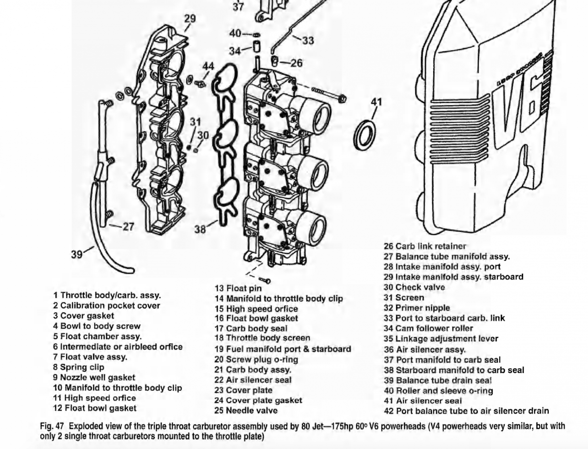

Je suis en train de remettre en route un Evinrude V6 150cv de 91
J'ai démonté les carbus et le système VRO pour inspection
Quelqu'un saurait à quoi correspondent ces orifices ?
Certains sont bouchés par un petit morceau de platique orange, d'autres non... Et rien de "symétrique". J'ne conclue que les petits caches sont partis...
merci :-)

    a quoi servent ces petits orifices

    Je dirais que c'est pour l'équilibrage des pressions et dépressions internes moteurs au niveau des joints d'étanchéité situés sur les paliers de vilebrequin. Une pression externe sur la face interne du joint au moment du transfert peut être partiellement compensée par une autre pression opposée sur l'autre face de ce joint, venant de la pression de transfert d'un autre cylindre proche dans le cycle de révolution du moteur.

    Merci Po pour cette réponse.
    Pensez vous que le fait qu'ils ne soient pas tous présents peut être problématique ?
    Je ne vois pas comment changer ces pièces...

    il faut d'abord s'assurer de leur fonction exacte. As-tu récupéré la doc atelier ?

    Le 15 janvier, 2020 - 18:54
    Oui je l'ai
    je n'ai rien vu à ce sujet... je vais re re re regarder

    Sur l'éclaté j'ai l'impression que ce sont les pièces 30 et 31

    check valve ça serait pour l'huile.
    J'enverrais un mail aux vendeurs de chez Discount Marine avant de commander les pièces ailleurs.

    Le 16 janvier, 2020 - 10:23
    Meme pour un 2t ?
    Merci pour le conseil. je vais faire un mail :-)
