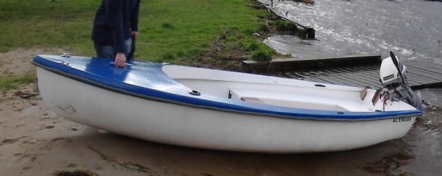

Bon, suite aux premiers essais de mon canot un souci apparait, la coque dont les lignes remontent à l'arrière (canot breton) a tendance à pas mal cabrer si on accélère et du coup ça devient un peu désagréable.
J'ai bien entendu pensé à avancer les masses, ma copilote s'est dont installée le plus en avant possible mais ça n'a pas changé grand chose, le moteur avait un poil de négatif et l'hélice est bien adaptée.
J'ai bien conscience que ce type de coque ne déjaugera pas hein je veux pas le pousser comme un âne juste naviguer 3/4 gaz de mon 9.9 sans lever le nez à outrance.
J'ai entrepris quelques modifs pas encore testées en navigation au vu du temps. Rallonge de la barre franche pour avancer mes 80kgs de muscles et autres tissus adipeux vers l'avant et installation de foils pour HB que j'avais sur l'embase.
Vous avez d'autres idées ? J'ai pensé aux flaps mais je ne veux pas, ça casserait tout le charme de ce type de coque. J'ai aussi pensé à retourner le bateau et rattrapper les lignes de la carène pour redresser le cul et ajouter de la flottabilité. Le travail n'est pas énorme mais j'ai un peu la flemme.

    T'en fais pas la vitesse je savais en partant sur cette coque que je n'en ferais pas, c'est une limite que je me suis auto imposé pour ne pas consommer des hectolitres d'essence !
    Le truc c'est que face à un bon vent si je veux avancer faut un peu de gaz et là ça cabre à donf ! Les foils j'avoue ne pas trop y croire mais comme le dirait jean claude duss sur un malentendu...

    J'ai parfaitement conscience que c'est une coque qui ne déjaugera pas, pour faire déjauger une coque à déplacement va falloir des gros poneys.
    Je pense m'être mal exprimé, par écrit c'est parfois difficile de transcrire ses idées (déjà que j'ai parfois du mal à me comprendre moi même) . Je voudrais juste pouvoir exploiter le couple en naviguant à plat, en gros face au courant, aux vagues, au vent, au chant des sirènes et aux tirs d'artillerie je veux pouvoir avancer sans trop lever le nez. :lol:
    Actuellement je ne peux pas dépasser le tiers des gaz sans cabrer excessivement, mon but est d'exploiter la coque pour naviguer confortablement.
    Sur ce type de coque adaptées à la voile le centre de poussée est très avancé, il faut donc compenser cela, mais comment ?

    Je n'ai aucune idée de ce qu'est cette coque, je l'ai achetée éventrée et pourrie pour 70€ et refaite à neuf avant de l'homologuer.
    Elle est quillée par une quille qui sert davantage de rigidificateur que de vraie quille.
    Le tableau arrière était percé et équipé d'un renfort apparemment intégré au moulage d'origine ce qui semble indiquer la présence d'un moteur.
    J'ai joint deux photos dont une du canot retourné quand je refaisais la carène, on voit bien les formes.

    La rallonge de barre franche aide également et en avançant les masse pleins gaz on en vient à une vitesse très convenable pour ce type de coque et ce petit moteur sans consommer de manière excessive (9L bus pour une après midi complète sans jamais couper le moteur avec pas mal de temps gaz à fond face au vent et aux vagues).
    ++Ben

    Content pour toi , car ce n' était pas gagné d' avance
    Messages : 91
    Le 7 avril, 2014 - 14:50
    camembert a écrit :
    Tu vas finir par croire que je t'en veux ! :lol:
    Même si la plaque ne se voyait pas psychologiquement je saurais que j'aurais ce gros bout de téflon et ça me dérangerait. Je dois avoir un grain !
    ++Ben
    meuh non, t' inquiète pas   , le principal c' est que d' autres lecteurs tomberont peut etre sur ce post et sauront que cela existe , et c' est bien là le principal
    Et comme nous sommes en Démocratie , ..
    " chacun fait fait fait , c'ki lui plait , plait plait  ... "
