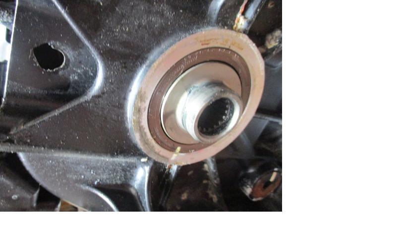

    Comme promis je vous joint les photos du dessous de la tête motrice , on disting un trou a coté de la bague cannelée  de l'arbre de transmission ce trou devait je crois existé mais moins gros , pour laisser passer la pinoche de la commande AV / AR / point mort  il y a un défaut de conception parceque la pinoche n'a pas de cône de recentrage  mais pourquoi de l'huile est sorti par là ? ya t-il de l'huile dans cette partie du bloc . J'ai mesuré la hauteur de la pinoche et relevé 25 mm et la hauteur disponible entre le plan de pose du bloc et le trou est de 25 mm donc ça devait soit être prévu de rentrer dans le bloc ou soit un défaut de conception et tôt ou tard mon problème devait arriver..

    a priori pas de photos..

    Ma photo c'est celle de KOFFE , je ne comprend pas quelle soit chez lui ; mister de l'informatique; on voit bien le trou fait par l'inverseur mais je me suis renseigné et il y a bien un trou à l'origine 10.5 ou 11 mm ? je l'ai un peu agrandi , pour la fuite d'huile ,il parait que c'est la pompe à huile ( huile sous pression ) qui comme je n'étais pas aligné j'ai dû forcer de travers sur le joint Spi et l'huile est sortie  environ 1/2 verre ce qui correspont à la décompression de la pompe . Je vais changé le joint Spi par sécurité .Quand j'aurai le joint j'attaquerai le remontage , je vous tiendrai au courant vous avez été sympa de venir à mon aide . Mais j'insiste sur une chose c'est qu'il faut percévérer et ne pas écouter n'importe qui , je m'étais adressé à des pro et tous sans exeption m'ont dit que le moteur était mort et me proposaient la reprise du moteur et la vente d'un neuf à 12000 € ,j'ai même failli céder . Il y quelques années j'avais un SUZUKY 40 CV autolub qui a serré les mocanos de Pornic m'ont dit qu'il était mort , je l'ai démonté , fait réaléser les cylindre cotes réparation , mis des pistions cotes réparation et le moteur a fait encore des années. Et cette situation je l'ai souvent eu , comme je suis bricoleur , je n'abdique pas facilement.

    pour la photo c'est simple comme je voyais qu'elle n'apparaissait pas je l'ai "repiquée" sur l'autre forum ou tu as reussi a la mettre et je l'ai transférée sur celui , mais c'est bien ta photo !!

    J'ai remonté le moteur et effectué un essai , pas du tout concluant , au remplissage de l'huile ( 5 litres ) il n'y avait pas de fuite mais lors de la mise en marche du moteur l'huile sort par le trou agrandi par la tige de l'inverseur de marche, pourtant un trou existait déjà un mécano me l'a confirmé ???.
    Je ne vois qu'une chose comme le carter est une pièce alu moulé il se pourrait qu'il y a un logement indépendant dans le carter que j'ai dû percer ? , l'huile sort en giclant par le trou. J' ai re-démonté le moteur et dévissé les fixations du carter moteur et je suis emmerdé ,il y a 2 petites vis de 6 mm qui fixent le stator du volant , pour dévisser ces 2 petites vis il faut retirer le volant moteur mais je n'arrive pas à desserrer l'écrou de 36 du volant , j'ai fait un outil pour immobiliser le volant mais même avec une rallonge de 1m50 ça ne vient pas . Demain je vais acheter une clé à choc .
    A +++

    J'ai réussi à démonter le volant moteur mais franchement c'était galère avec la clé à choc que j'ai acheté chez Leroy merlin je n'ai pas réussi il a fallut emprunter une clé à choc de poids lourd à mon garagiste ensuite j'ai fabriqué un arrache moyeu et c'est venu.Donc j'ai pu constater les dégâts et en faite rien de très grave , la tige de manœuvre de l'inverseur a bien fait un trou . Je l'ai agrandi avec une mèche et taraudé à 16 mm ensuite j'ai fabriqué un bouchon de 16 étanche en inox , j'ai mis un joint cuivre de 16 de bouchon de carter d'huile de voiture et monté avec de la loctite d'étanchéité et par mesure de sécurité , comme le bouchon dépassait un peu a l'intérieur j'ai réussi à mettre un circlips de 14 mm. Je pense que la réparation est sérieuse ..
    J'ai préféré une réparation mécanique plutôt qu'une par soudure , un carter c'est fragile.Si quelqu'un connait les moteurs Mercury ,je voudrai savoir à quoi sert la surlongueur d'environ 25 mm en partie haute ( justement sous le carter ) de la tige d'inversion de marche , cette surlongueur ne sert à rien normalement l'inverseur fonctionne en rotation , quand en monte l'embase si on n'est pas parfaitement centré on pousse sur la tige et comme il y a cette surlongueur qui arrive à 2 mm du carter après montage et bien les 5 derniers mm sont fatals .

    J'ai recouvert le bouchon male en inox et son joint cuivre , intérieur et extérieur avec de l'aramétal le recouvrement est parfait ça évitera le contact extérieur et ça renforcera l'ensemble .La réparation paraît arcaïque mais pour moi plus sérieuse  qu'une soudure qui risquerait de déformer le carter , il faut dire que le carter n'est pas vendu seul mais avec le bloc moteur donc autant dire changer de tête motrice .... Je suis un technicien supérieur en retraite ( dessinateur chef de groupe ) et dans ma carrière j'en ai ai vu de toutes les couleurs du point de vue réparations arcaïques , nous verrons bien mais ça peut aider quelqu'un .....c'est le but du forum .
