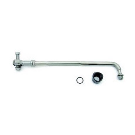

    peut etre dans le cas d un nouveau model de cable faudrait changer la barre de renvoie sur le moteur
    il existe des models réglable

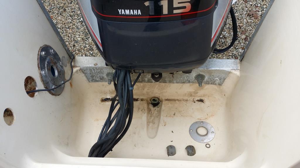

    auriez vous la possibilitée de prendre une photo de l arriére
    il existe des tubes à placer qui permettent un réglage et la suppression de la barre de renvoi

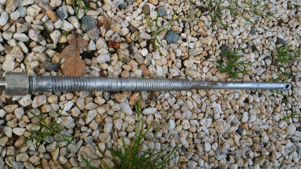

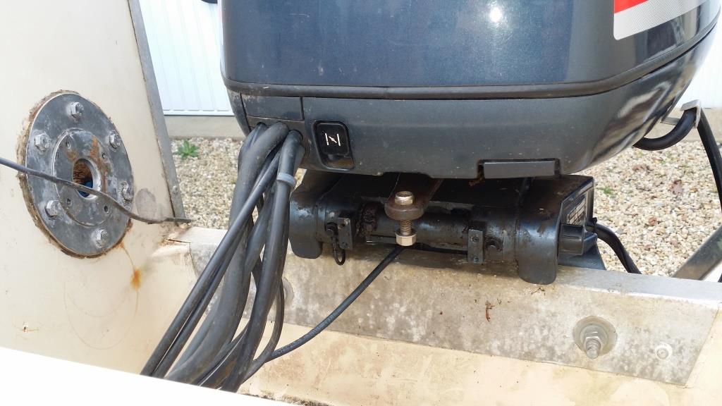

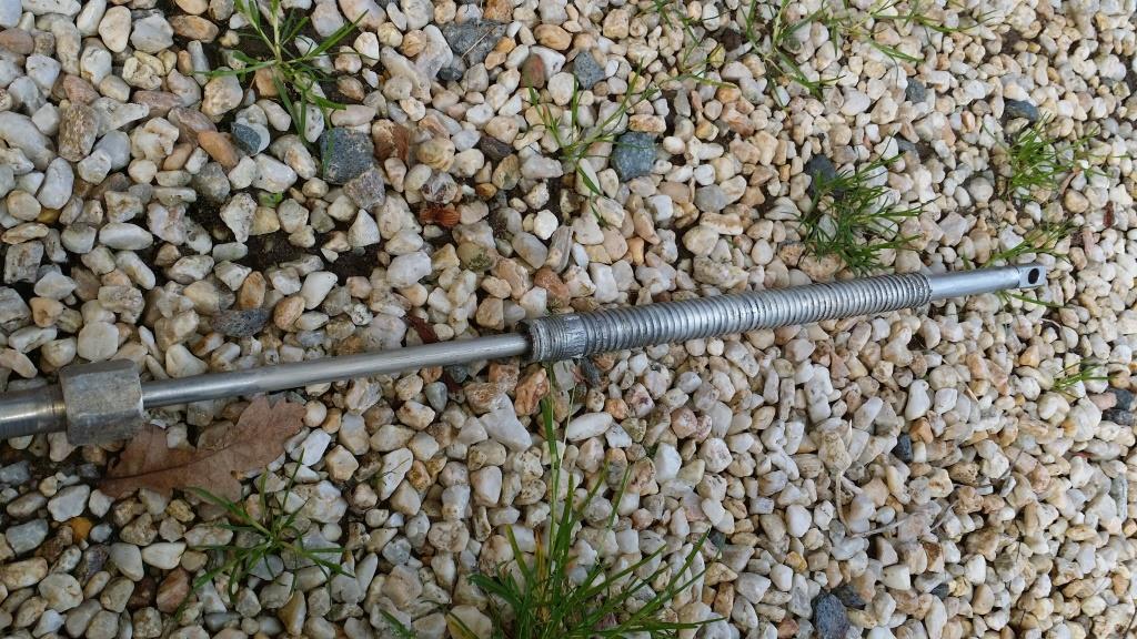

    Bonjour mjacques
    Oui l'arrière de mon bateau est équipé comme sur la photo. Mais comme la course du câble n'est que de 16cms le moteur n'a pas assez de débattement (pivotement) d'un côté à l'autre côté. Ce qui est gênant pour manoeuvrer au port, voire pose problème de sécurité pour éviter un obstacle.
    J'ai démonté tout l'ensemble. C'est un ancien câble de chez Téléflex (Ultraflex?) avec le tube alu guide à travers la cloison arrière du bateau oscillant avec une rotule. (Comme la photo). Le tube ne se démonte pas du câble, sauf le scier ou autre.
    J'ai donc cherché sur les sites et ne trouve toujours qu'une course indiquée de 228m/m ou 23 cms.

    Le 16 janvier, 2018 - 19:06
    pour mon information merci de me prendre une photo de votre montage

    etes vous sur qu'avec une barre de renvoi adaptée on n'y arrive pas ???

    Le 17 janvier, 2018 - 15:13
    Voici les photos.
    Cordialement.

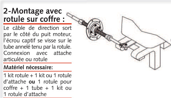

    Le 18 janvier, 2018 - 09:40
    Il n'y a pas de barre de renvoie sur un montage avec étrier, seule une terminaison moteur existe, voir catalogue Yamaha page 33.
    Votre moteur tourne t'il plus d'un côté que de l'autre et si oui de quel côté la course est la plus courte ?
    Je pense que votre soucis est plus un problème de réglages voir l'absence d'une terminaison moteur, sur vos photos le câble de direction à l'air d'être directement fixé sur l'attache de direction fixe du moteur.

    La terminaison moteur n'est pas en effet sur la photo mais au montage elle l'est.
    Le moteur pivote autant d'un côté que de l'autre. C'est à dire avec le système actuel d'environ 8cms de chaque côté maxi. C'est la course du câble actuel de direction (8 x 2 = 16 cms). Or le moteur lui nécessite maxi 14 cms de chaque côté pour bien pivoter.soit 28 cms de course du câble au total (que ce soit 'directement avec l'attache 'étrier' en bout ou avec barre de renvoi ). je cherche donc un câble avec course possible de 28cms (26 et 27 conviendraient aussi).

    personellement, avant de trop me prendre la téte, je ferait une barre de bonne longueur avec une tige filetée cintrée a chaque bout, je ferait un essaie pour voir si c'est ce qu'il me faut.
    si ça marche bien et que vous étes sur que c'est ce qu'il vous faut, mais que malheureusement ça n'existe pas, faite le faire par un chaudronnier dans un morceaux d'inox, ce sera a bonne longueur et pas plus cher.

    la barre qui vient dans la rotule elle est normalement reglable en longueur ??, si vous la faite depasser plus vous devriez avoir plus de course, au moinsd'un coté
