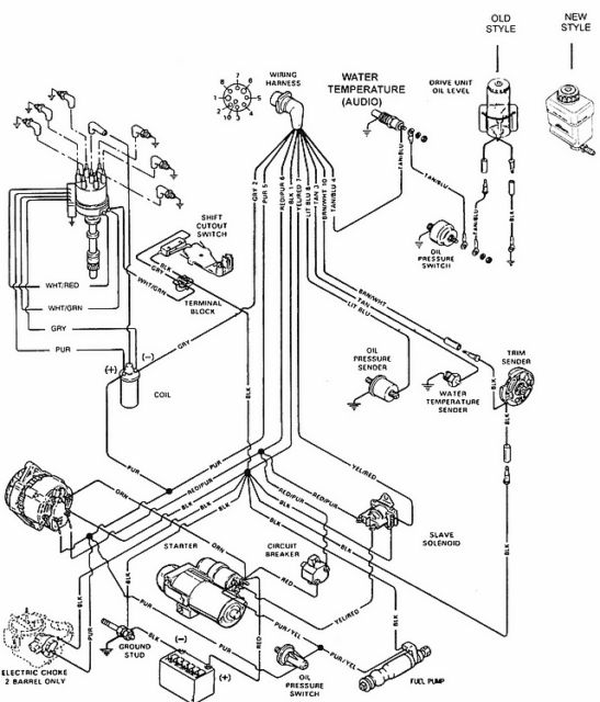

    Le 28 mars, 2011 - 22:06
    ci joint 2 schemas en esperant bon model
    bon courage

    Merci les gars, j'avais vu ces schémas, mais j’espérais les avoir plus précis.
