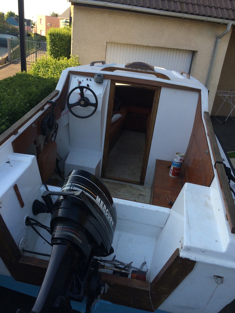

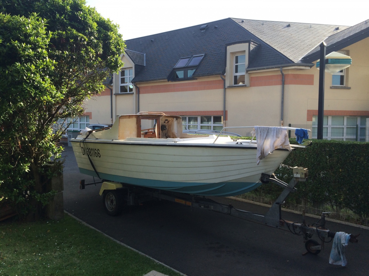

    l'etat d'origine

    l'état d'origine

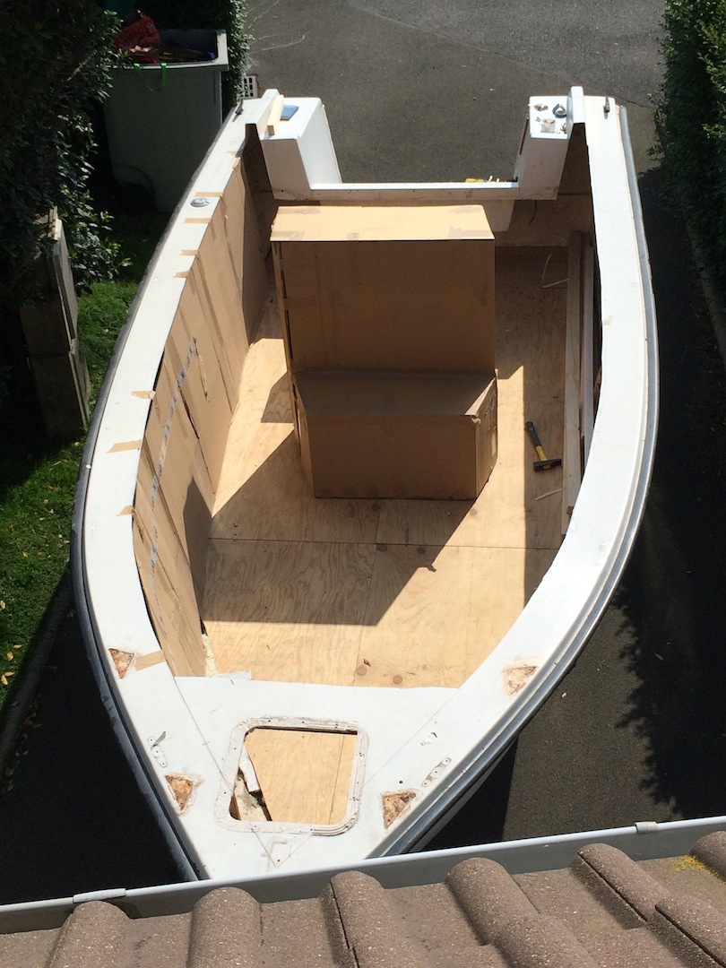

    sol fini, j'ais fais un gabarit en carton pour voir je que je peux faire .
    J'aimerais faire une console centrale, mais le pb est le passage de cable ( direction , elec etc ) je n'avais pas le place de passer dessous .

    beau travail mais franchement tu a largeument la place de passer tes cables sous ton plancher
    quelque tube en pvc et hop le tour et jouer quitte a remonter un peu ton plancher
    franchement fais le , c est toujours casse geulle des cables qui ce ballade meme si il sont fixés sur le plancher
    deplus j ai vu que tu mousse ton plancher avec des bombes surement pour le batiment
    sache qu il existe un produit certainement plus economique specialment pour le nautisme en 2 partie que tu melange
    voir sur le site NEOVENT
