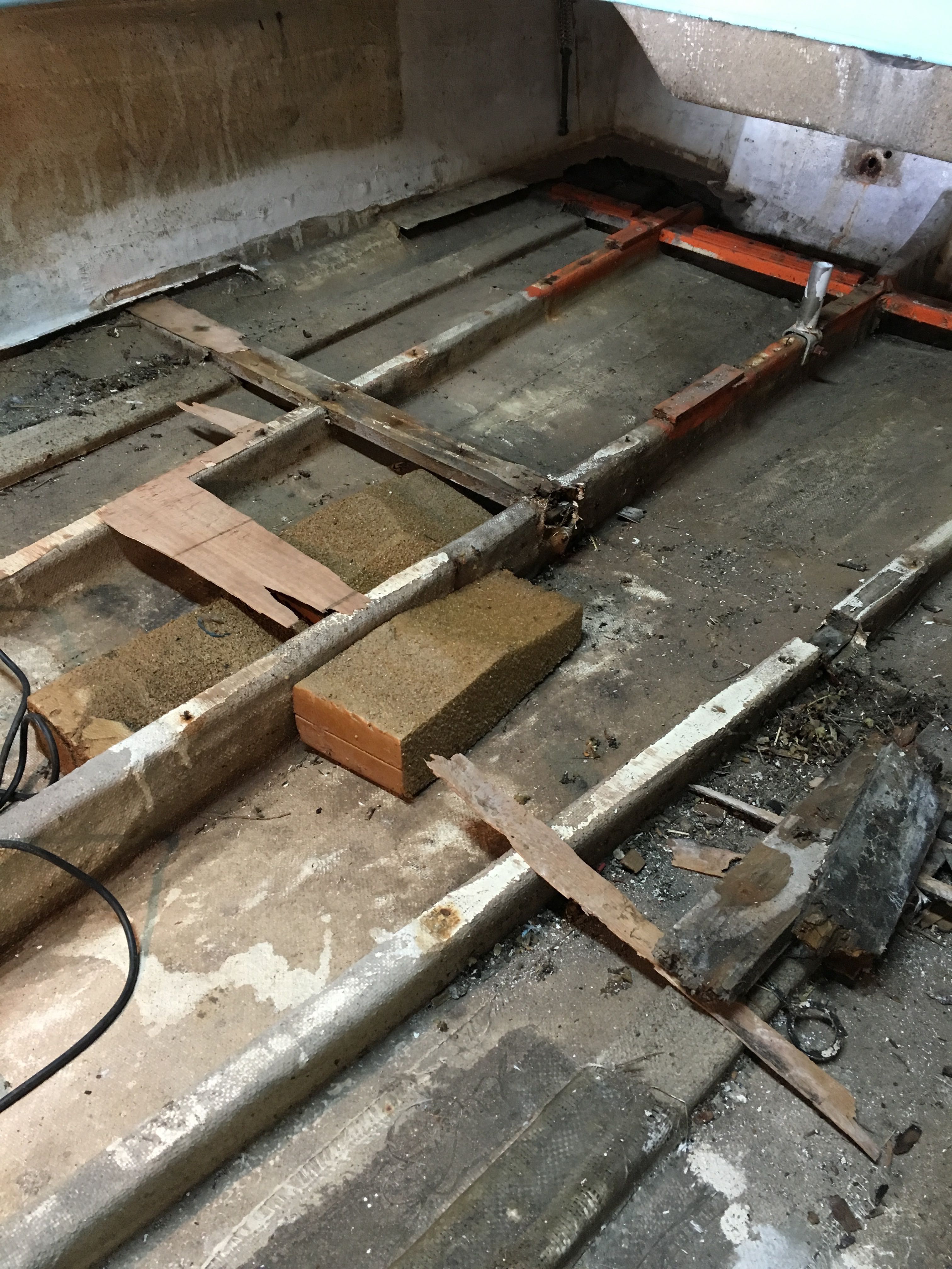

Je suis en train de retaper un ROCCA Sabre de 1963 que j'ai récupéré de mon père. Il me parait être en assez bonne santé. Il a très peu navigué et surtout, cela fait 30 ans qu'il sèche dans un hangar. Donc c'est parti pour beaucoup d'heures de travail!!
Etape 1 :
J'ai enlevé hier le plancher et je suis tombé sur les varangues qui ne me paraissent pas en très bon état...
Avec mon oeil de débutant, je pense changer de base une varangue latérale car elle n'est plus solidaire de la coque. Je vais vérifier si les principales sont encore en bon état. Je vais changer les transverses et en mettre des neuves et enfin je compte solidifier le tout en remettant du roving.
Mon utilisation future consistera à ne le mettre à l'eau que quelques fois dans l'année. Autrement, il dormira en hangar. Je pensais donc éviter de changer les 3 varangues principales. Elles courent jusqu'à l'avant du bateau et il faudrait donc que je casse le caisson qui se trouve dans le nez du bateau ( IMG 6086)et ça représenterait énormément de boulot (le casser et surtout le refaire!). Maintenant si je n'ai pas le choix, je serai bien obligé de le faire!
Je pensais faire faire les varangues à un menuisier. Je n'ai pas d'outils pour le bois et les formes peuvent être assez complexes. Je vais donc passer par un professionnel.
Questions: En quel bois doit-on refaire les varangues? Ensuite, comment je les prépare? Est-ce que je dois les traiter? Pour les fixer, ils utilisaient des clous. Moi, je n'aime pas trop ça, puis-je partir sur de la vis inox? Comment dois-je coller les varangues à la coque?

    Et voici mon travail de ce matin. Je suis assez optimiste sur l'état du bois. Voir avant et après ponçage sur les photos jointes.
    En revanche, est il préférable d'appliquer un mastic à bois pour protéger ces parties exposées, ou bien une résine? Quel produit choisir?!!

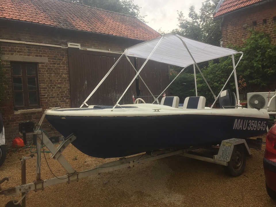

    Bonjour, je viens d'acheter un Rocca Sabre. J'aimerai des conseils pour ce bateau merci.
    Le 13 août, 2019 - 10:12
    Tout d'abord la marque ROCCA  est d'une excellente construction particuliérement solide ;
    Vous devez vérifier tout d'abord l'état du tableau arriére ,car lepoint faible de tous les bateaux
    est dans le fait qu'il supporte toutes contraintes poids ,puissance ect...
    Il arrive que faute d'entretien  le bois pourrit par suite d'une absence d'eau par le bouchon de nab.,ce qui fragilise
    la poupe .
    Manifestement la couleur du bateau est loin de l'origine ,et, l'absence de pare brise  interpelle.
