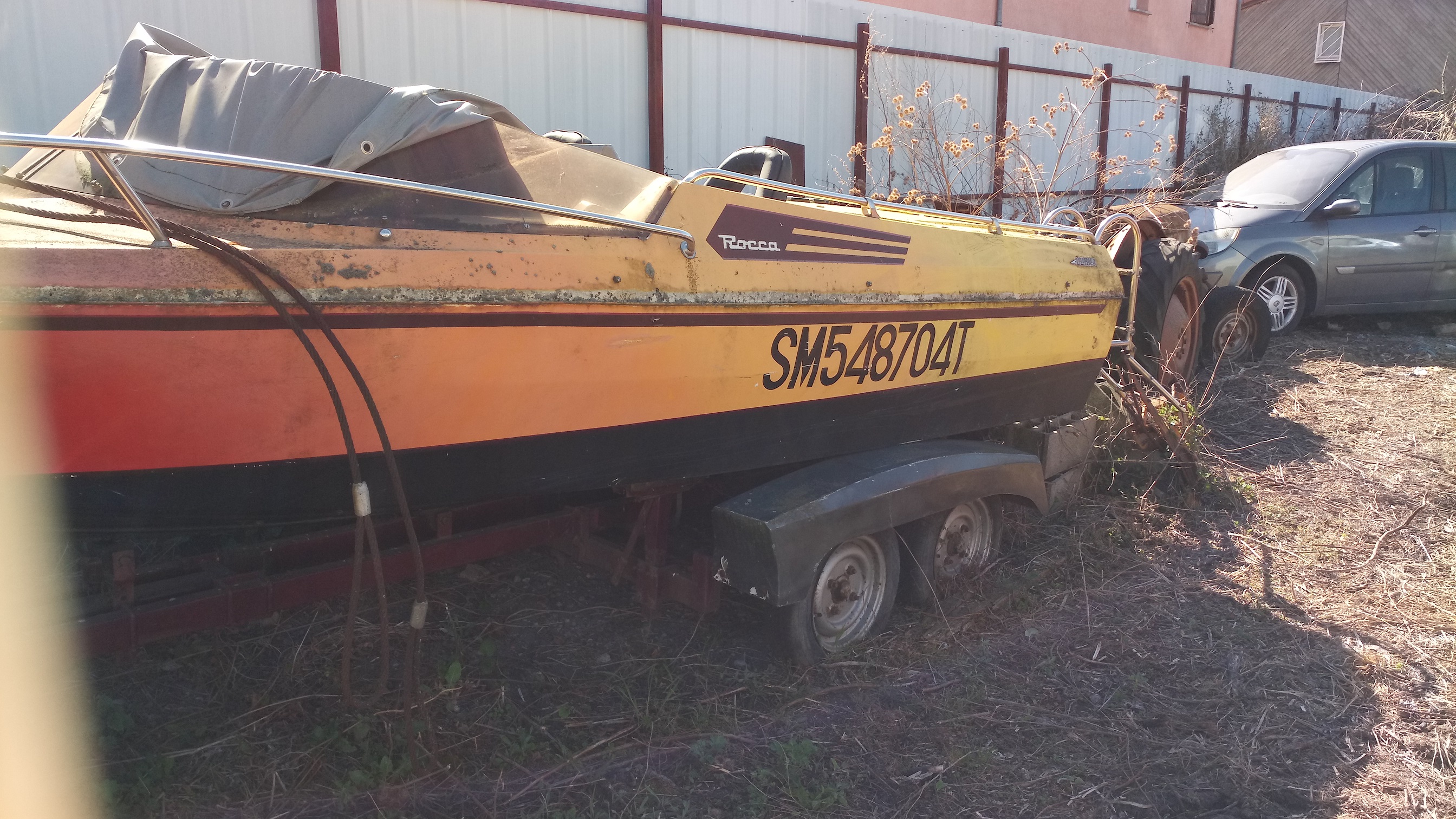

Bonjour à tous amis bricoleurs de la mer!
Je me suis offert un petit runabout en fibre Rocca Sabre pour un projet de rénovation et il apparaît de plus en plus clair que pour mon petit budget la remise en marche du moteur inbord Renault 810-01 marinisé n est pas possible. C est un moteur Renault marinisé en toute petite série dans le garage de Guy Couch dans les années 70 et des pièces capitales comme le collecteur d échappements sont complètement pourries. de plus c'est un moteur essence et je me sentirai plus à l'aise avec un diesel juste histoire de ne pas me transformer en torche humaine le jour où j'aurai une fuite de carburant.
Du coup, étant donné que pour la plupart d entre elles les coques "Sabre" étaient montées en hors bord, je me suis dit que le plus simple pour moi serait de virer l-in-board et le z-drive mariner qui semble lui aussi avoir du plomb dans l aile et modifier le tableau arrière afin d'y monter un moteur hors board (je vais sûrement aussi m'amuser à reprendre la ligne du bateau pour la meettre en pente douce après la traverse qui borde normalement la banquette arrière de ce joli bateau, pour lui donner un esprit un peu pus Riva ou Chris-Craft, mes rêves incaccessibles pour le moment).
Pour ce faire j'ai déjà commencé à démonter le z-drive, ce qui étant donné l'état de corrosion des visseries et de l'embase n'a pas été une mince affaire et je m'apprête à déposer le moteur et ce qui reste de l'embase.
Etant donné le poids du moteur comparativement à un 30 Cv hors bord et la manière dont il est assujetti en porte à faux au tableau arrière, je pense franchement que ce dernier est largement assez solide pour recevoir un moteur hors bord. Cependant je préfère en être sûr.
Aussi, je vous saurai hyper reconnaissant de me dire si d'après vous:
- le fait que le poids du moteur hors-bord pèse sur l'extérieur et non plus sur l'intérieur pourrait il être susceptible de poser des problèmes à la structure de la coque, qui par ailleurs est très saine?
- l'angle que forme le tableau arrière actuel avec la verticale (qui doit être aux environs de 7 ou 8 °) est il susceptible de poser problème à l'installation d'un moteur hors bord?
- Quelle serait la hauteur optimale du tableau arrière pour lui fixer un moteur hors-board et quels sont les avantages d'un arbre court ou d'un arbre long???
- Je pense bricoler une cuve pour recevoir les projections d'eau qui passeraient par dessus le tableau arrière vers l'intérieur du bateau. Pensez vous que cette démarche soit indispensable? si oui, quelle taille ou volume une telle construction devrait elle faire?
Je vous suis d'avance extrêmement reconnaissant pour tous les conseils avisés que vous saurez me fournir et vous prie de m'excuser pour le nombre de mes questions de débutant.. Ci-joint vous trouverez quelques photos de mon bébé et de son tableau arrière.
Je vous souhaite d'excellentes sorties en mer en attendant que je puisse vous rejoindre!
Bien amicalement,
Nicolas

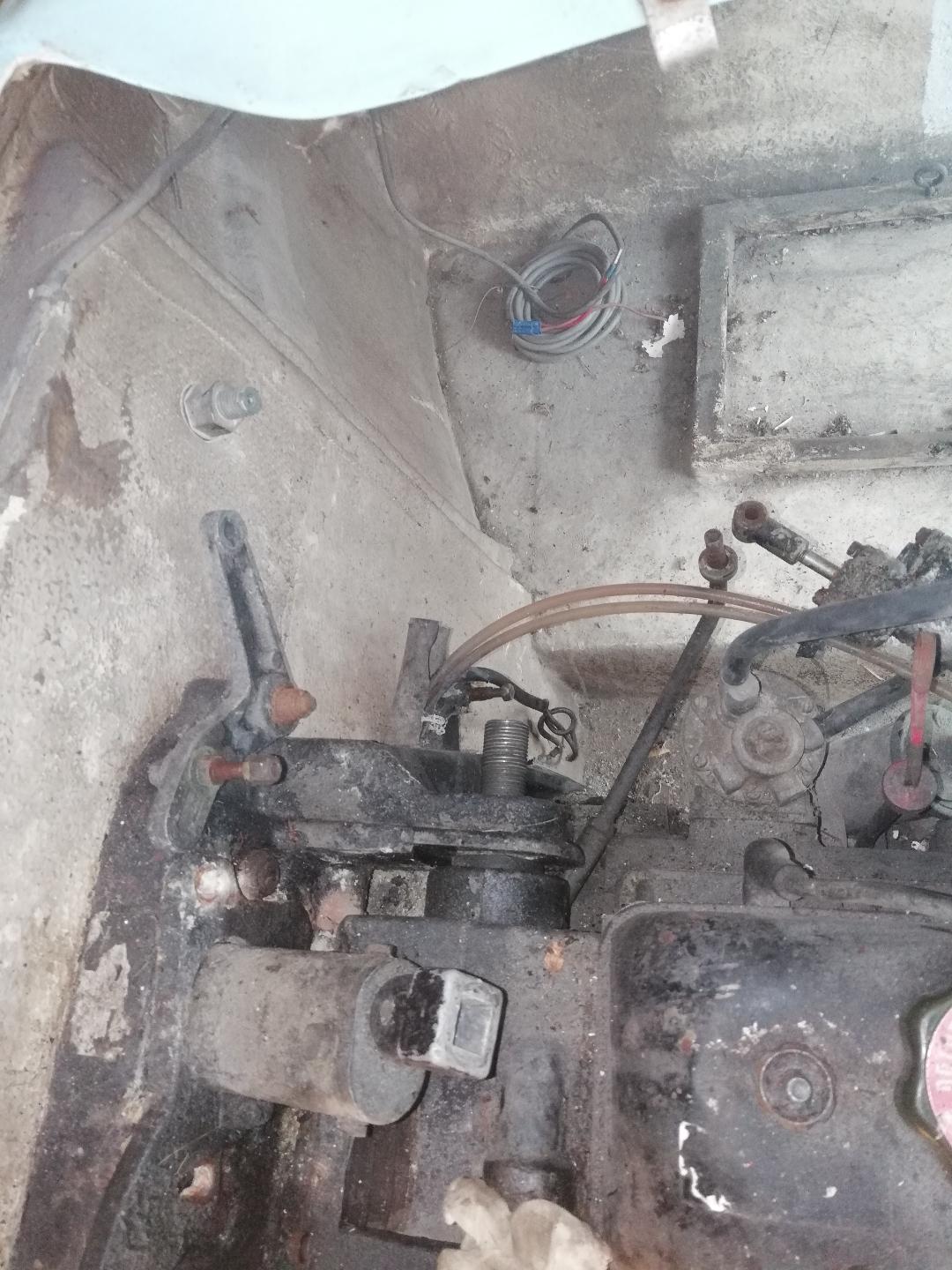

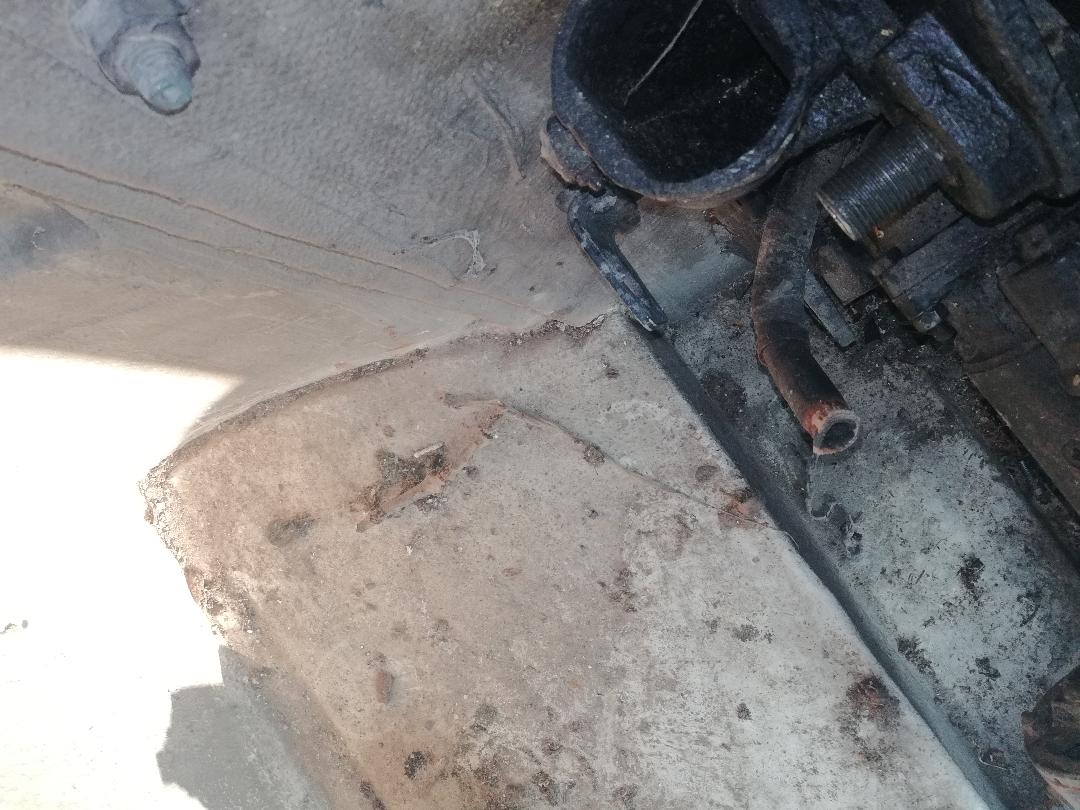

    Voilà, je viens enfin de déposer le moteur du bateau après moules péripéties et une meuleuse passée de vie à trepas.
    Cependant après avoir dégagé le support du moteur et celui du z drive j ai eu le bonheur de constater qu en dessous le tableau arriére était complètement pourrit ! Enfin pourrit... Le bois paraît hyper désêché au point de s être rétracté et d etre devenu particulièrement friable.
    J ai fait une petite découpe dans la coque sur le dessus aussi afin d aménager un espace pour le hors bord cependant hors de question de renforcer des planches pourries, je vais donc refaire le tableau arriére.
    Le tableau arriére est structuré ainsi de l extérieur vers l interieur:
    1cm d épaisseur fi re/gel coat
    Planche de bois plein de 2cm
    Couche de colle degradee
    Quelsues couches de mat tout décollé, assoupli
    Je compte dégager le mat précité et remplacer la totalité du tableau par 2 x 2 cm de CP marine collés entre eux et à la coque à la résine epoxy, puis recouvrir le tout de mat et de résine epoxy pour assurer l étanchéité.
    Pensez vous que ma démarche soit la bonne ?
    Dois je dégager tout le bois dégradé et toute la resi e assouplie ou est il préférable de couler de la résine dedans (question bête mais bon...)
    Quelques photos pour vous donner une idée plus précise de ce dont je parle.

    Finalement je me suis rendu compte que le tableau arriére était vraiment pourrit sur le côté gauche de sa face interne.
    Le mat s étant désolidarisé du bois j y suis allé à la meuleuse et là une bonne et une mauvaise nouvelle:
    - la mauvaise c est que le tableau est entièrement pourrit sur son côté gauche, avec une très forte humidité.
    - la bonne c est que chaque élément de structure bois est apparemment emballé dans une couche de mat + résine avant montage ! Du coup les longerons sont sains. J'ai fait quelques trous de sondage sur les longerons qui partent du tableau arriére et le bois est bien clair et solide. Je pense tout de même que je vais devoir par précaution effectuer un sondage de plus grand ampleur sur le reste de la coque ce qui n était pas prévu...
    Donc voilà je suis en train de tomber les parties saines du tableau arriére (parties bois uniquement) afin de le préparer à recevoir un nouveau renfort boisa l identique.
    Au fond ce sera mieux qu un rebouchage des passages de transmission/refroidissement /échappement de l ancien inboard qui a eux tous ont quand même nécessité un beau trou...
    Merci à toi et à bientôt pour des photos des que j arrive à les charger !!!

    Bonjour à toutes et à tous !
    Après quelques temps d'absence sur ce forum je reviens solliciter vos bons conseils pour mon projet de conversion..
    J'ai finalement sorti mon moteur inboard qui a fait un aller simple à la ferraille, degagé le tableau arrière qui était mort et que j'ai remplacé par un nouveau tableau en chêne 2x20 mm d'épaisseur intercalé de resine polyester et mat de verre, le tout noyé dans la choucroute en lieu et place de l' ancien tableau..
    Tout ça à l'air solide maintenant, je peux sauter dessus en tout cas sans que ça ne craque donc je me dis que le moteur devrait passer.. Je vise un yamaha 2 temps de 28cv.apparemment il pèse une cinquantaine de kg, je pense que ça devrait aller.
    Qu'en pensez vous ?
    Du coup si ça va j'en suis à la question de la peinture..
    Est ce que je dois nécessairement mettre un aprêt avant ma peinture ou est ce que je peux me contenter de poncer au grain 150 le gelcoat existant ? Je me demande si l'accroche sera suffisante sans aprêt..
    Merci de vos avis et conseils et bonne navigation à tous !
    À bientôt,
    Nicolas
    Le 26 août, 2019 - 18:49
    Surtout ne pas mettre un moteur de 28cv tout çà fait insuffisant et qui transformerait votre  ROCCA en une péniche ....
    D'autre part un 28 cv ne doit plus se faire depuis des lustres .........
    Un ponçage léger est suffisant ou éventuellement si vous avez des impacts sur la coque une couche en rajout de gel coat  (voir à respecter le temps de séchage et utilisation stricte de la proportion de catalyseur)
