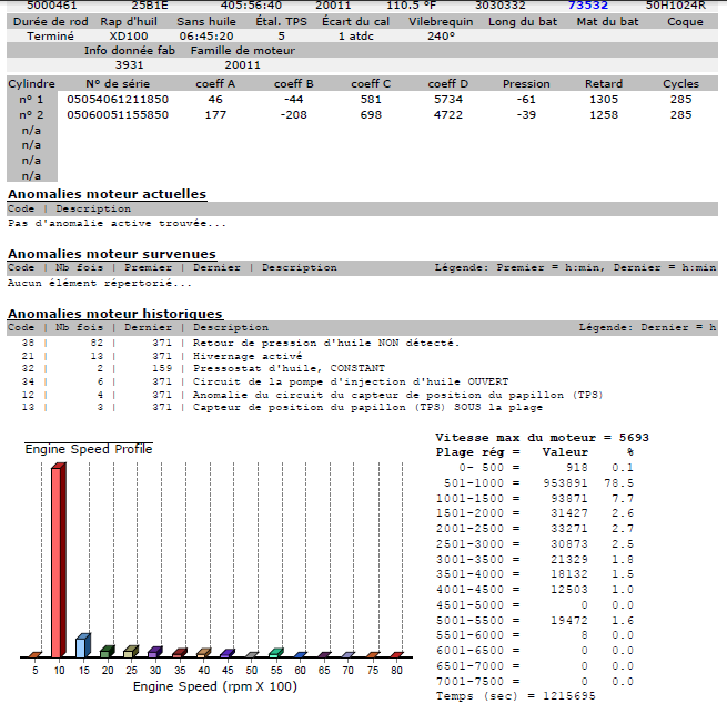

    Premièrement merci a tous pour vos messages.
    Après réflexion je v'est partir sur le evinrude.
    Après contact avec le vendeur celui ci ma envoyer le rapport d'expertise de la valise qui me parrait correct ?
    Pour ce qui est des pannes ce moteur est répendu fiable donc jespere avoir choisi le bon.
    Merci a tous.

    Bonjour.
    Tu fait le bon choix et pas de raison d'avoir de panne si tu fait un entretien annuel normal.
    Tu te fait un joli cadeau de noel !

    Le 18 décembre, 2014 - 08:45
    Oui et avoir 900 euros en plus sous le coude !
    et plutôt sympa de la par du vendeur de donner toute ces information , que beaucoup s'embêterez pas pour un moteur à 2100 euros !

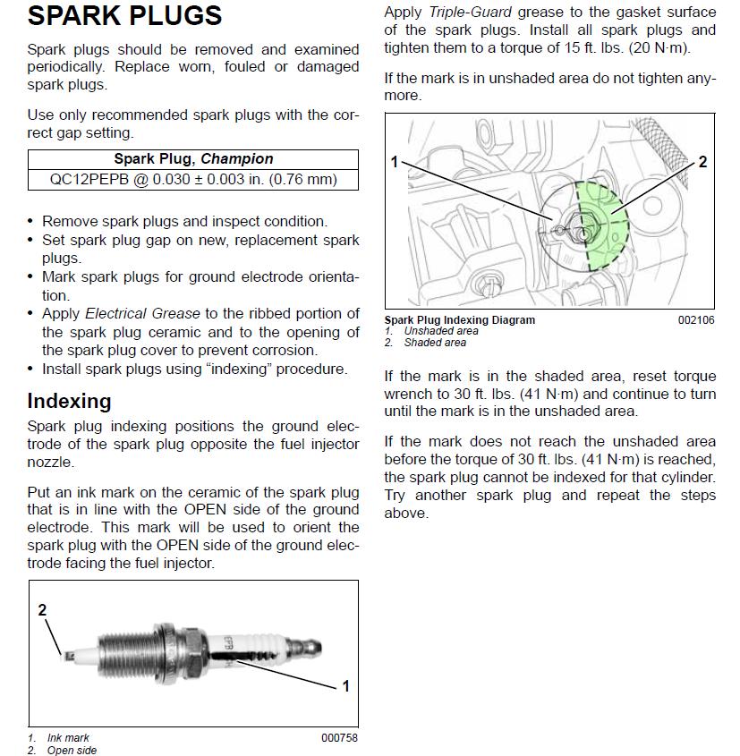

      En piece jointe   des  bonnes infod sur le  E TEC ,tu y verra que  les  bougies une fois  vissées le Bec de la bougie  devra etre dans   la bonne position en face de  l'injecteur , donc faire un trait au feutre sur le culo  pour le repérage et cela  pas mal de pros ne le savent pas .
      les rappels  constructeur sur ETEC
     http://www.evinrude.com/fr-CA/Owners-Center/Recall-Information

      Changer les bougies sur les moteurs hors-bord Evinrude E-TEC nécessite une procédure spéciale appelée indexation,
    qui positionne l'électrode de terre de la bougie de la buse d'injecteur de carburant. If
     la vidéo pour  l'orientation de la bougie
     https://www.youtube.com/watch?v=nSngWQoWrF4

    Merci a tous pour vos réponses et vos fichiers.
    Pour les bougies j'était au courrant m'est la vidéo est top et très démonstratif.
