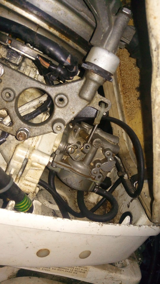

    nettoyage carburateur ne pas toucher les réglages pour l'instant image 1

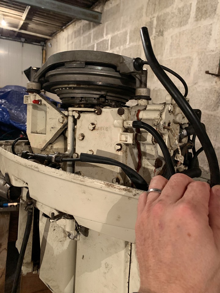

    vérification poire d'amorcage image 3

    pompe à essence(membrane,filtre) voir image 2

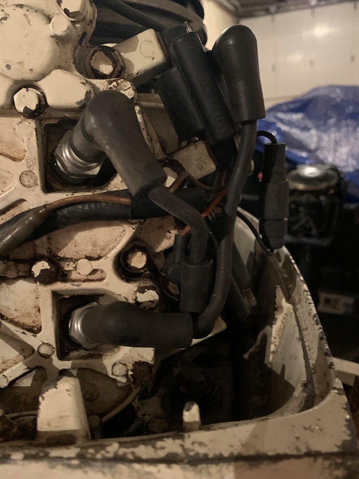

    nettoyage starter voir image 4

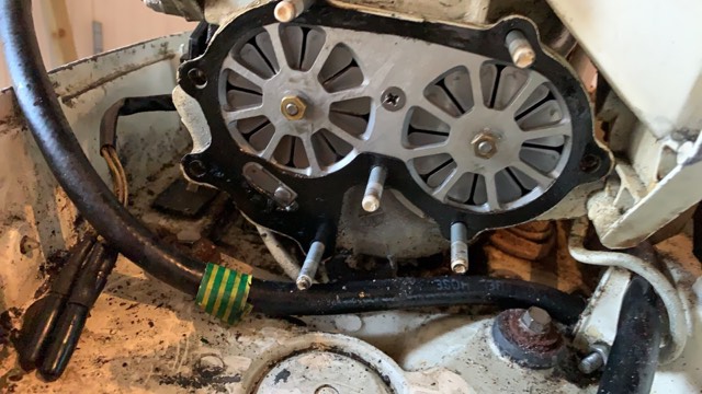

    bon ben apres démontage du caburateur voilà ce que je trouve derriere elle était toute les deux ferme mtn elle son ouverte et les deux petite élices derriere tourne bien mtn apres remonte toujours rien un petit pet mais c tous

    NGK B7 ça me parait le bon degré thermique. Cependant BR = avec résistance ? Là pour ce modèle de moteur je ne sais pas.
    Ce que tu montres sur la dernière photo sont les clapets d'admission. Ils doivent être parfaitement fermés au repos et ils me paraissent mal remontés. (il me semble que chaque lamelle doit être positionnée entre 2 pontets)

    mais il ne veux pas démmarré pourtant j'ai de l'allumage j'ai verifier les bougie il a pété une fois avec du star pilote sinon rien du tout n'avance
    il faut attendre un ou plusieurs avis complémentaires concernant la dernière photo des clapets. Pour moi il pourrait avoir été démontés et mal ajustés au remontage. Si le "noir" qu'on voit au milieu d'un clapet en bout de la flèche 1 est un trou alors ils sont mals réglés.
    On voit aussi une marque qui pourrait être la marque de l'emplacement correct en portée de pontet entre clapet, en bout de la flèche 2.
    démontage et nettoyage complet du carbu et controle pointeau,flotteur, etc... ( gros nettoyage dans un bac d'essence et passage à la soufflette minimun...à défaut du passage aux ultra-sons)
    après j'ai du mal à comprendre l'histoire des deux hélices qui tournent bien maintenantloupe ?
    si effectivement tu parles des clapets qui étaient fermés mais maintenant bien ouverts...ben tu refais à l'inverse de se que tu as fait car tu as du les dessérer en les faisant tournés...comme dit plus haut ^^quand tu as ouvert je pense aussi qu'ils couvraient les orifices de passages non?

    Si vous etes sur de votre carburation (les clapets ne sont pas des helices et ne doivent pas tourner !!) je pense que votre cdi est HS (peut etre cd2 sur ce modele) ; ou alors que votre clavette d'allumage est HS et l'allumage ne se fait pas au bon moment. Mais je penche plus pour un cd2 HS.

    question concernant les clapets que tu appelles "hélices" et rappelé par KOFFE : tu les as bien remontées correctement en position fermée depuis la publication de ta réponse du 3/12 ?
    Ces clapets, qui doivent être en position fermée au repos, servent :
    - en s'ouvrant avec la dépression moteur, à permettre l'aspiration du mélange air/essence lors de la phase d'admission,
    - en se refermant, à permettre le transfert du mélange air/essence vers la chambre de combustion lors de la phase d'admission
    Tu peux tester leur fonctionnement correct en enlevant les bougies, puis en mettant un petit chiffon devant le carbu, en laissant les gaz au max, puis en faisant tourner le moteur au lanceur. Le petit chiffon posé légèrement à l'entrée du carbu aura tendance à être aspiré par le carbu. Si les clapets ne fonctionnent pas correctement le moteur ne démarrera pas.
