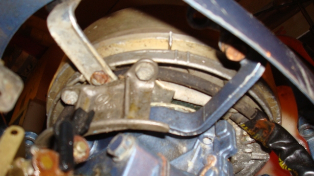

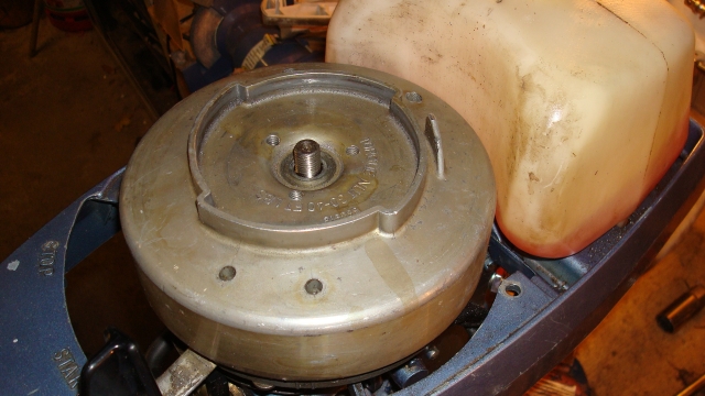

    le magnéto n'est pas le même et je n'arrive pas à l'ouvrir. Une solution?
    Le 29 janvier, 2011 - 19:15
    il y a bien un gros boulon centrlal sur le dessus
  • leloupsblanc
    leloupsblanc
    Inscription : 29/01/2011
    Le 29 janvier, 2011 - 19:17
    Oui je lai enlever mais après je n'y arrive pas je fais levier avec deux tourne vis mais rien n'y fait. Vous voulez des photos?

    Avez vous trouver une solution pour ouvrir? J'ai essayer avec un extracteur mais le dessous de la cloche est biseauté.
  • KOFFE
    KOFFE
    Inscription : 27/10/2008
    Messages : 51
    Le 30 janvier, 2011 - 15:13
    J'ai le meme moteur, il faut un extracteur pour retirer la cloche car elle est emboitée sur un axe conique, en general on peut bricoler un extracteur qui vient en appui sur les trois trous filetés que vous avez autour du centre.

    Il n'est pas poreux. J'ai encore essayer de démonter le magnéto mais rien ni fait quelqu'un a t il une solution?
  • KOFFE
    KOFFE
    Messages : 51
    Le 31 janvier, 2011 - 19:08
    bonsoir,
    la seule solution : l'extracteur !, autrement impossible a retirer, il faut mettre l'extracteur en pression et taper avec un maillet tout autour de la cloche magnetique et ça vient, mais sans extracteur n'y pensez plus..
    koffe

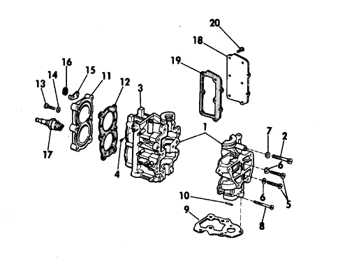

    ci joint control des boines et vis

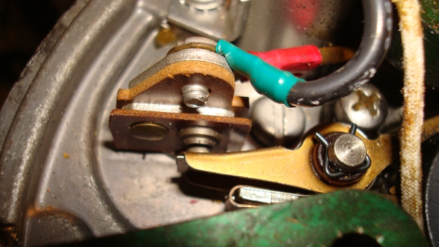

    Bonjour à tous le joint de culasse est remplacé!
    Toujours le même problème. J'ai avancer sur la question du "pourquoi", et j'en déduit la segmentation du piston bas => je m'explique:
    J'arrive à démarrer le moteur avec beaucoup de gaz et le starter à 1/3 ouvert puis j'ouvre à fond le starter. Le moteur marche bien(1 patte) je débranche alors la bougie du haut et là je cale. j’essaye de démarrer le moteur qu'avec la bougie du bas et je n'y arrive pas, alors que si je débranche la bougie du bas et rebranche celle du haut j'arrive à démarrer. J'attend vos commentaires pour voir si je me plante ou pas.

    Le 4 février, 2011 - 22:55
    il faut proceder par elimination :
    avez vous de l'allumage sur les deux bougies ?? (test avec la bougie en appui sur la culasse, vous tournez le volant a la main et voyez si il a des etincelles)
    bougies neuves.

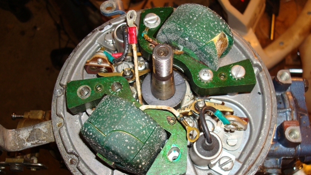

    Sur la photo vos bobines semblent HS
    si tout est ok, que vos vis platinées sont bien reglées, alors orientez vous vers la carburation, sur ces modeles elle est tres sensible le carbu doit etre hyper propre et hyper bien réglé
    tenez nous au courant des avançées
    koffe

    Le 5 février, 2011 - 00:29
    C'est vrai que les bobines ont l'air pas très joyeuses mais elle fonctionnes. Les bougies sont neuves et elle font des étincelle toute les deux. J'avais fait c'est teste avant de posté mon dernier message. La carburation a l'air de fonctionné sinon je ne démarrerai pas ?

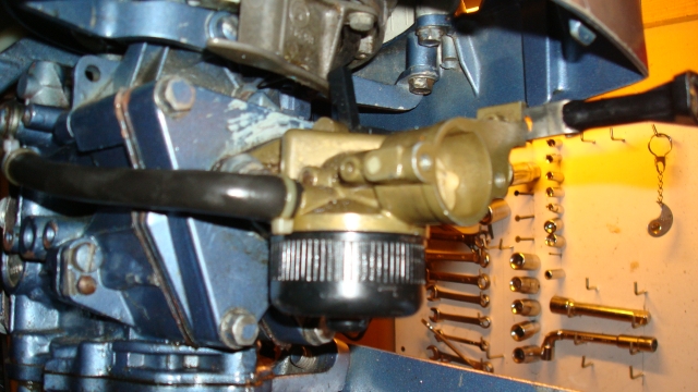

    nettoyage carbu fait. gicleur (ou injecteur) nettoyer même si il n'en avait pas besoin. Pointeau coulisse correctement. Vis de richesse impossible à trouver??
    La vis d'arrivé essence est ouverte et le bouchon du réservoir enlever. Sens des bougies vérifier => OK.
    Compression sur les deux cylindre OK (au doigts).
    Toujours pareil une idée?
    Photos arrive.

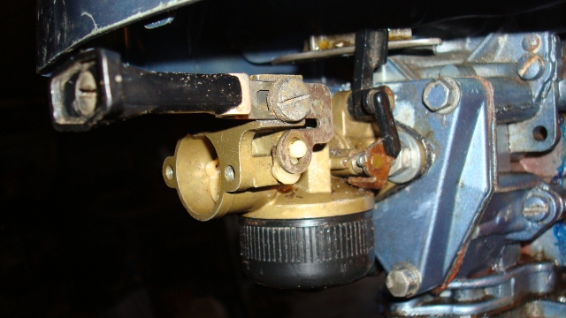

    Je cherche la vis de richesse qui selon koffe serai le problème de mon moteur qui tourne sur une patte. Je le remercie au passage pour sont intérêt et ces conseilles ainsi que les vôtres.

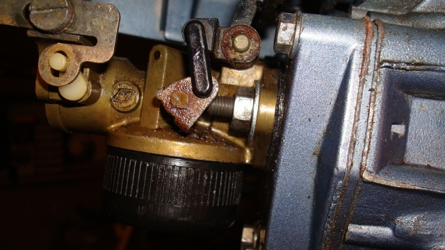

    Si Si ! mais je reflechis a votre probleme, je viens de voir le carbu, effectivemment pas de vis de richesse sur ce modele, j'ai deja eu un carbu comme celui ci.lorsque l'on devisse la cuve en plastique vous devez avoir accès au gicleur principal , l'avez vous démonté et nettoyé ? , peut etre une petite photo sans la cuve plastique ?
     koffe

    L'éclaté du carbu pris sur la doc qu'avait envoyé Mjacques
    http://www.pccreation.net/dm/photos/moyen/20110205231127.JPG

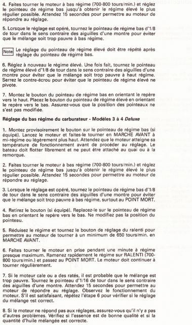

    Le 6 février, 2011 - 11:21
    apres recherches les carburateurs montes sur les 4 cv ne sont pas les memes
    suivant model et annee
    ci joint reglage came sur l avant
    bon courage

    Koffe :La cuve à déjà été démonter 5 ou 6 fois pour vérifier ca et aucun souci.

    Mjacques : merci pour les info de réglage de cames, mais pourquoi un réglage des cames alors que le moteur ne tourne que sur un cylindres??

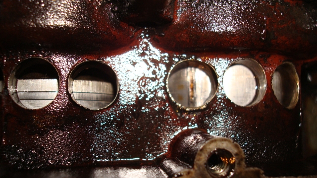

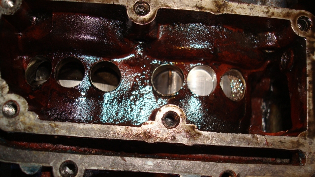

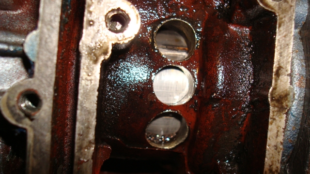

    Mes crainte au niveau de la segmentations se précise (photos). J'ai démonté le capot qui fait office de joint entre le circuit de refroidissement et l'échappement et là je découvre que quand je tire sur le lanceur j'ai des bulles d'air qui sorte des deux pistons et plus particulièrement sur celui du bas (rappel celui qui ne fonctionne pas). J'attend vos commentaires.
  • KOFFE
    KOFFE
    Messages : 51
    Le 6 février, 2011 - 16:22
    je pense que vous avez gagné un demontage complet de la tete motrice !, il faut absolument voir ce qui se passe a l'interieur ( apres les clapets), ce moteur n'aurait t'ilpas fait un plongeon dans l'eau ?, vous en profiterez pour verifier que vos segments du bas ne sont pas collés.
    a bientot

    PS : ont voie sur une des photos que le piston du bas a une rayure. A t elle une incidence???
  • KOFFE
    KOFFE
    Messages : 51
    Le 6 février, 2011 - 20:01
    vous dites plus haut ne pas avoir changé le joint de culasse et en debut de post vous dites nl'avoir changé ! , c'est le premier truc a faire sur ce moteur.
    Pour la rayure du piston si le segment est pas rayé c'est pas grave, par contre au demontage, poncer le piston a l'abrasif a l'eau pour attenuer la rayure, en esperant que la chemise soit pas trop rayée., par securité et pour gagner de la compression et bour la bonne lubrification des chemises passer un honnoir dans les cylindres avant remontage

    Bonjour à tous. Après quelque péripétie j'ai fini par démonter le moteur en entier. Je n'ai rien vu de spéciale alors je l'ai remonter.
    J'ai essayer de faire tourner le magnéto à la main et j'ai enlever le carbu mais laisser les clapets ( j'ai mis des vis avec beaucoup de ronde pour récupérer l’épaisseur du socle du carbu). Tous le monde me suis?
    Bref suite à sa je m'aperçoit que lorsque je tourne le magnéto est donc l'arbre, le clapet qui correspond au cylindre du haut s'ouvre lors de la décompression (normale), alors que celui qui correspond au cylindre du bas ne s'ouvre jamais d'où un doute sur la segmentation du cylindre (piston rayer sur les autres photos) du bas.
    Ai-je raison?
    Es-que quelqu'un possède une segmentation (prix qu'il en veut ....)
    Merci à tous.
