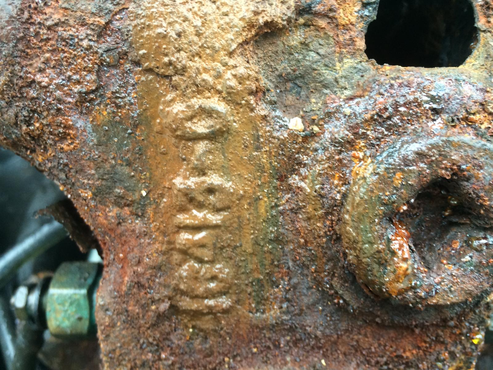

Le vendeur ne me la pas vendu très chere du a la casse du support thermostat
http://img.pccreation.net/photos/201611281134144565.JPG
Le probleme et que suite a cette casse qui a asperger le moteur d'eau,il n'y a plus d'allumage, j'ai bien vu que cela a deja etais traiter a plusieur reprise, notament dans un post de DJMECRA

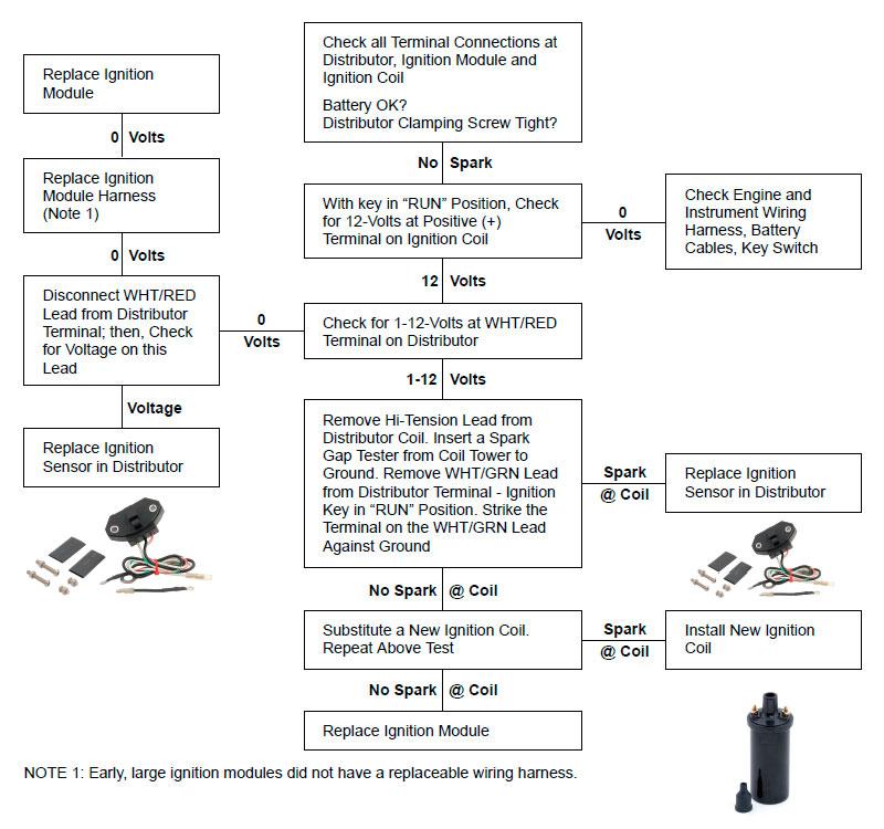

J'ai donc suivi ce post et fait tout les testes.
http://img.pccreation.net/photos/201611281103031973.JPG
J'ai bien une etincelle en sortie de bobine en branchant le fil blanc vert sur le negatif,j'ai donc changer le sensor dans la tete de distribution mais toujours rien.
Je n'ai pas de negatif a la bobine mais j'ai bien le positif. J'ai donc tester le swift cutout switch et j'ai du 12 V en sortie de ce contact, je joins le schema de mon installation electrique.

    je vous mets le control de l allumeur

    Merci mjacque j'avais deja vu ce lien que tu avais deja donné, j'ai deja fait tout ces testes et connecter le fils blanc/vert qui va a l'ignition module et j'ai une eteincelle,j'ai donc changer le sensor dans le distributeur et toujours rien, je n'ai toujours pas de moins a la bobine d'allumage.
