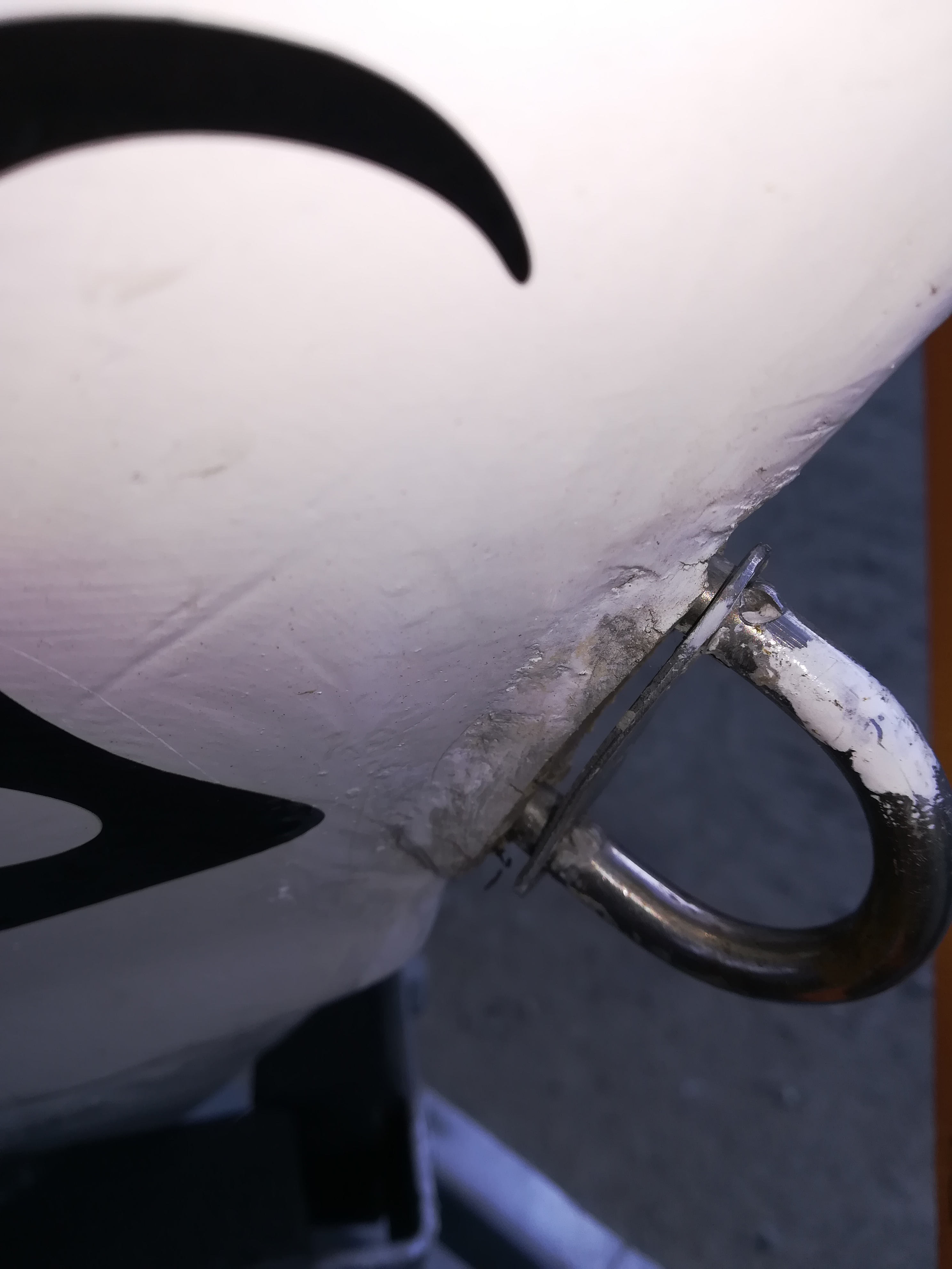

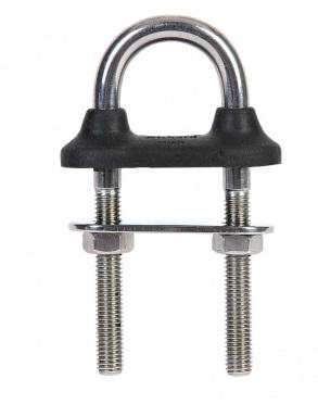

    Je voudrais accéder à la partie avant occasionnellement car j'ai l'anneau à la pointe de la coque qui a du se dévisser ou ptetre cassez je sais pas trop.
    Bjr
    A priori, il s'agirait de l' anneau d'étrave si j' ai bien compris
    Pour info, j'avais abordé le sujet ici
    http://www.discount-marine.com/forums/forum-remorque/quel-etat-votre-anneau-d-etrave
    Et si pour ce bateau là, je n' avais pas changé l'anneau
    sur un autre bateau similaire dont le filetage était
    manifestement plus "fatigué"  , j'ai procédé au
    changement complet de cet anneau d'étrave
    qui peut se présenter de cette façon
    A titre perso, je pérfère la série dite "étanche"
    En général, bien que ce soit fixé à l' intérieur de la coque
    par 2 écrous, il n'y a pas trop de raison pour que ça se dévisse.

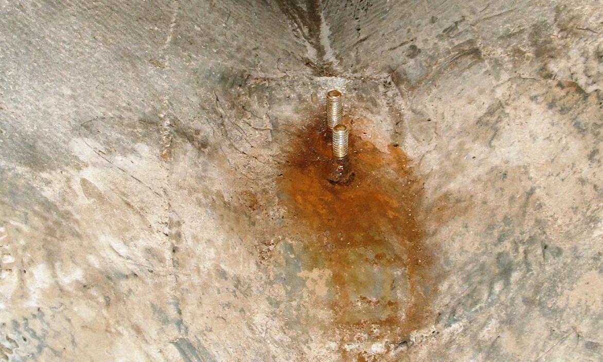

    En revanche, ce qui est éventuellement possible, ce serait
    qu'avec le temps les écrous s'oxydent voir exemples
    et en plus gros plan ...
    A ce stade, il y a une possibilité qu'avec des efforts
    de traction , ces écrous puissent casser  ...
    Ce serait bien d'avoir des photos de près en gros plan
    de cet anneau d'etrave, au moins vu de l' extérieur .

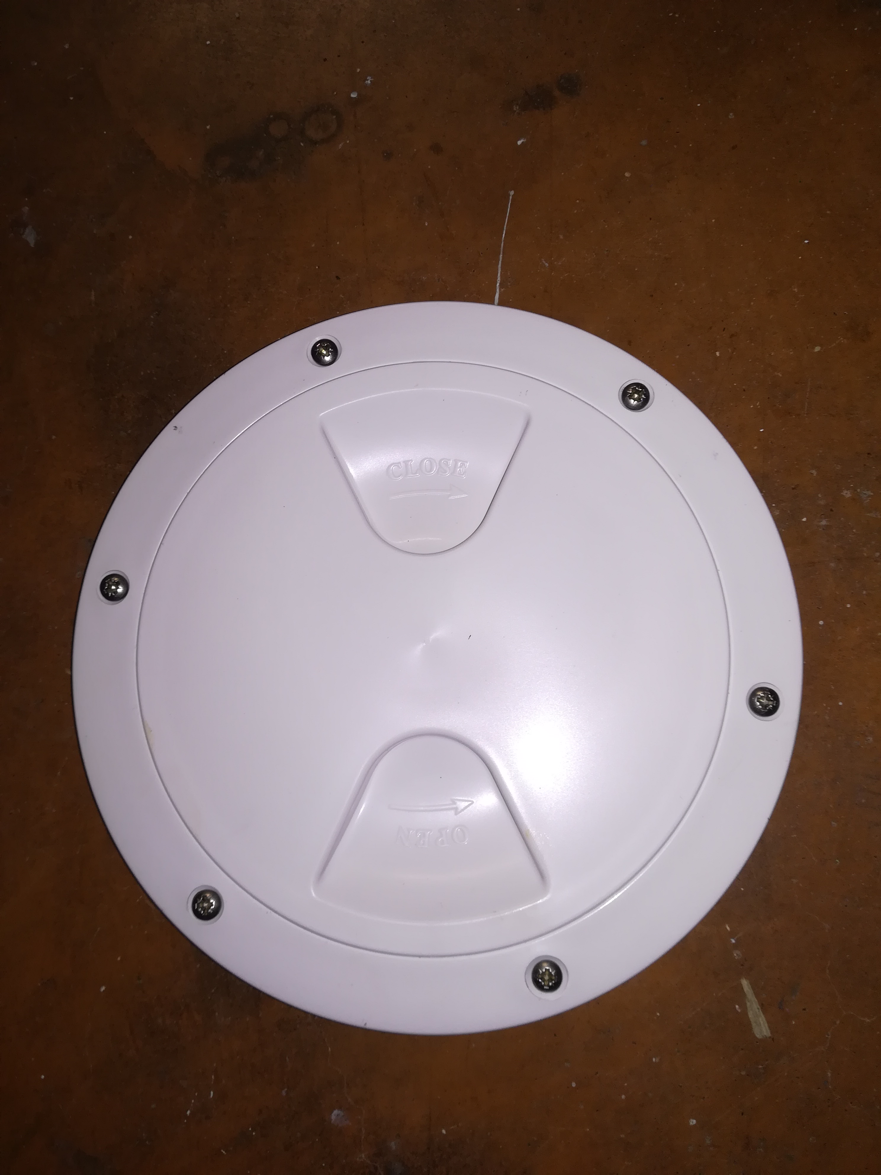

    Normalement sous le pont avant ,l' espace est rempli
    par des plaques de polystyrène expansé qui évitent au
    bateau de couler totalement en cas de voie d' eau.
    Je pense qu'il pourrait etre envisageable de poser à une
    vingtaine de cm de l' étrave une trappe de visite .
    Je ne sais pas si un modèle tel que celui-ci
    http://www.discount-marine.com/trappe-de-visite-ronde-diam-197mm
    serait suffisant pour permettre d'attraper les écrous
    intérieurs  , voire éventuellement de tronçonner
    les tiges filletées à l' intérieur de l' étrave pour
    changer ledit anneau d' étrave.
    Sinon, un modèle plus grand, tel que celui-ci
    http://www.discount-marine.com/trappe-d-acces-rectangulaire-270-x-373-plastimo
    devrait te permettre un acès facile ... clindoeil
    Je ne pense pas que cela pourrait affaiblir
    de facçon critique le pont avant.

    Le volume sous le pont AV étant normalement
    intégralement occupé par des plaques de polystyrène,
    à mon avis ce n'est pas la meilleure solution ... cpopossible01
    tu vas "manger" des billes de polystyrene expansé frayeur
    et en avoir partout mur
    Qu'est-ce qui te gène dans le fait de poser une
    plaque sur le pont ?
    gratgrat01

    En prenant une trappe blanche .... sur un pont blanc
    je n' ai pas l' impression que cela va gravement
    "défigurer" ton CAMARGUE dents
    Messages : 91
    Le 25 mai, 2020 - 14:32
    Kev 73 a écrit :
    Je vais sûrement opté pour une des plaque de visite que tu m'a conseillé mais sont'elle vraiment étanche ? Ou faut-il les avant de les visé pour faire un joint étanche ?
    Il faut informaticien demander à DM concernant l'étanchéité
    de ces Trappes de visite.
    Mais bon, ... pour moi, elles sont étanches puisque
    précisément conçues pour etre posée sur les ponts
    ou coffres des bateaux, et pas seulement sur les
    flancs de façon verticale mais AUSSI à plat et donc,
    de façon horizontale, même à des endroits exposés
    par les embruns ou la pluie ... voire le lavage à grande
    eau du pont clindoeil
    Effectivement, super il est mieux de prévoir la pose
    d'un joint en cartouche sur les bords de la découpe
    que tu auras faite siffle
    Idéalement, pour assurer une meilleure étancheité ,
    une fois posée le cordon de mastic,
    il vaut mieux le laisser sécher au moins 24 h , et
    seulement passé ce délai,  ... appliquer la trappe
    puis la visser.
    Maintenant, faut pas non plus psychoter la-dessus moqueur02
    en péchant en rivière, tu ne devrais pas avoir ton
    étrave ( et ton pont ) qui passera sous des "déferlantes"
    submergeant ton pont ! dents
    Donc pour moi les risques d'infiltration d' eau loupe
    sont ... quasi nuls clindoeil,  et en tous cas, rien qui
    pourrait compromettre la sécurité de ton ... navire mrgreen

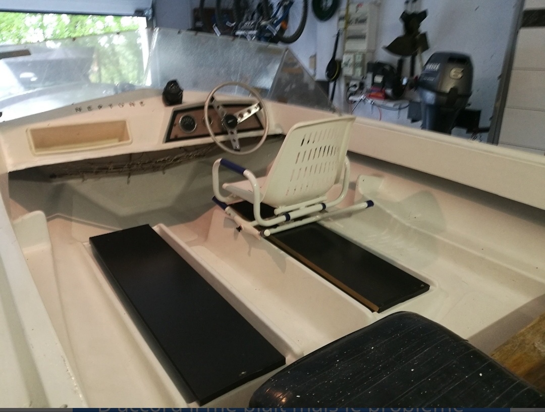

    A vérifier, mais il me sembke que du coté gauche,
    l'emplacement disponible est plus long , ce qui
    pourrait - peut etre -
    ( je ne connais rine à la peche !
    se révéler "pratique" pour y poser des canes à
    peche, voire la gaffe ou la paire de pagaies ...
    Du coté conducteur, çà peut etre intéressant
    pour y avoir à portée immédiate de main du pilote
    différentes choses telles que couteau, téléphone,
    radio ou autres.

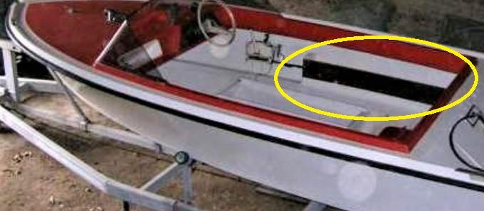

    Tu peux aisément remplacer les bandes de plexi
    par des bandes soit de "KOMACELL", soit en
    contreplaqué.
    Par rapport à l' investissement réalisé, je pense
    que tu y gagnerais beaucoup en praticité idee01

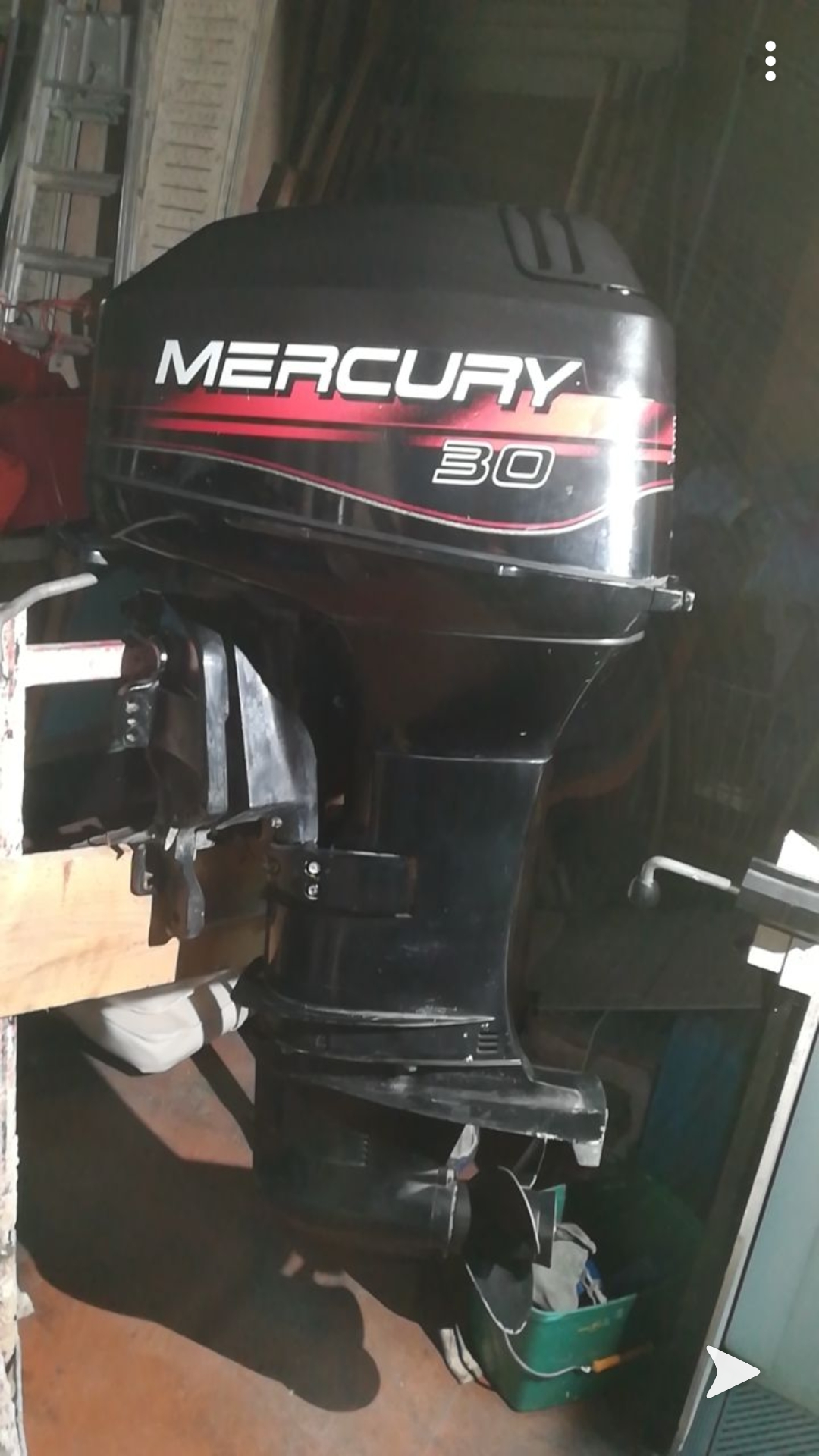

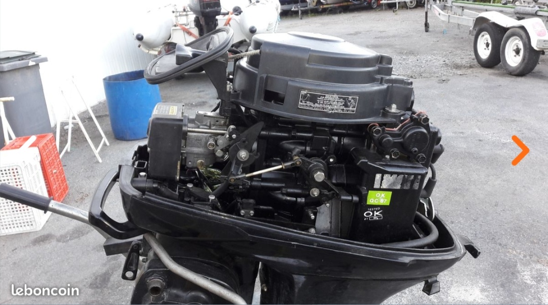

    ... mon moteur mercury 30 cv j'orais voulu savoir si ce modèle es fiable et l'année de ce modèle car la plaque constructeur n'est plus visible,
    C'est un 2 ou 4 Temps ? gratgrat01
    Je n' ai pas d'idée sur sa date de fabrication.chaispas
    Idéalement il faudrait savoir l'entretien qui a
    été fait par les proprios précédents loupe
    A-t-il été "hiverné" ?  gratgrat02
    Autrement dit , au minimum
    - vidange de l' huile d' embase
    - injection d'huile de stockage dans les cylindres
    - graissage
    - vérification de la turbine de refroidissement.
    Pour la remise en route, je te conseillerai
    si l'hivernange n'a pas été fait
    - une vérification ét eventuellement changement
    de la turbine de refroidissement ( nécessitant une
    dépose de l' embase )
    Et même si l' hivernage aurait été fait
    Vérifier qu'il n'y a pas de fil de pêche enroulé autour
    du moyeu de l'hélice.
    Vidange d'huile de l'embase si elle n'a pas été faite
    Changement des bougies et vérification des
    cabochons
    graissage des différents points
    pulveriser un peu d'huile dans les cylindres
    et faire tourner le moteur à la main
    ( toutes les bougies étant retirées évidemment )
    Changer le filtre à essence
    Verifier l' état de la poire d'amorçage entre
    la nourrice et le moteur ( ainsi que l' état de
    la tuyauterie qui peut etre craquelée au niveau
    des colliers de serrage )
    SI c'est un 2 temps, il faut
    IMPERATIVEMENT faire un nettoyage des carbus
    aux ultrasons et cela 2 ou 3 fois de suite .
    C'est IMPORTANT .
    en effet , si c'est un 2 temps, il focntionne
    donc avec un mélange ( en général entre 1 et 2 % )
    Après la dernière utilisation du moteur, si les
    carburateurs n'ont pas été vidés, il y avait donc
    dans leur cuves du carburant avec de l'huile.
    Sans etre utilisé, au bout d'un moment, l'essence
    s'évapore, mais PAS L'HUILE ... qui va donc
    s'infiltrer dans les gicleurs, et quand il n' y aura plus
    d' essence, cette huile va former un bouchon
    minuscule qui va bien obstruer les conduits et donc
    créer un démarrage difficile, et surtout un ralenti
    irrégulier, voire inexistant, le moteur passant son temps
    à caler et a etre tres dur à redémarrer ...
    Et bien sûr utiliser de l' essence "neuve"
    de préférence du SP 98
    éventuellement du SP 95
    et SURTOUT PAS de SP 95 E 10 bleebleenon

    En se qui concerne mon moteur c'est un 2 temps 2 cylindres, je l'es acheter à une personne qui l'avait mise en dépôt vente dans un magasin de nautisme. J'ai avec une facture de révision complète,(350 e) qui a été faite trois jour avant la vente., c'est ce qui m'a fait acheté ce moteur. Après je n'y connais pas grand chose et en plus j'ai oublié de demander l'année du model et la plaque n'es plus lisible, j' ai demandé dans un magasin ver chez moi et on m'a dit 1996, 1998

    J'ai fait 2 3 photos de l'avant

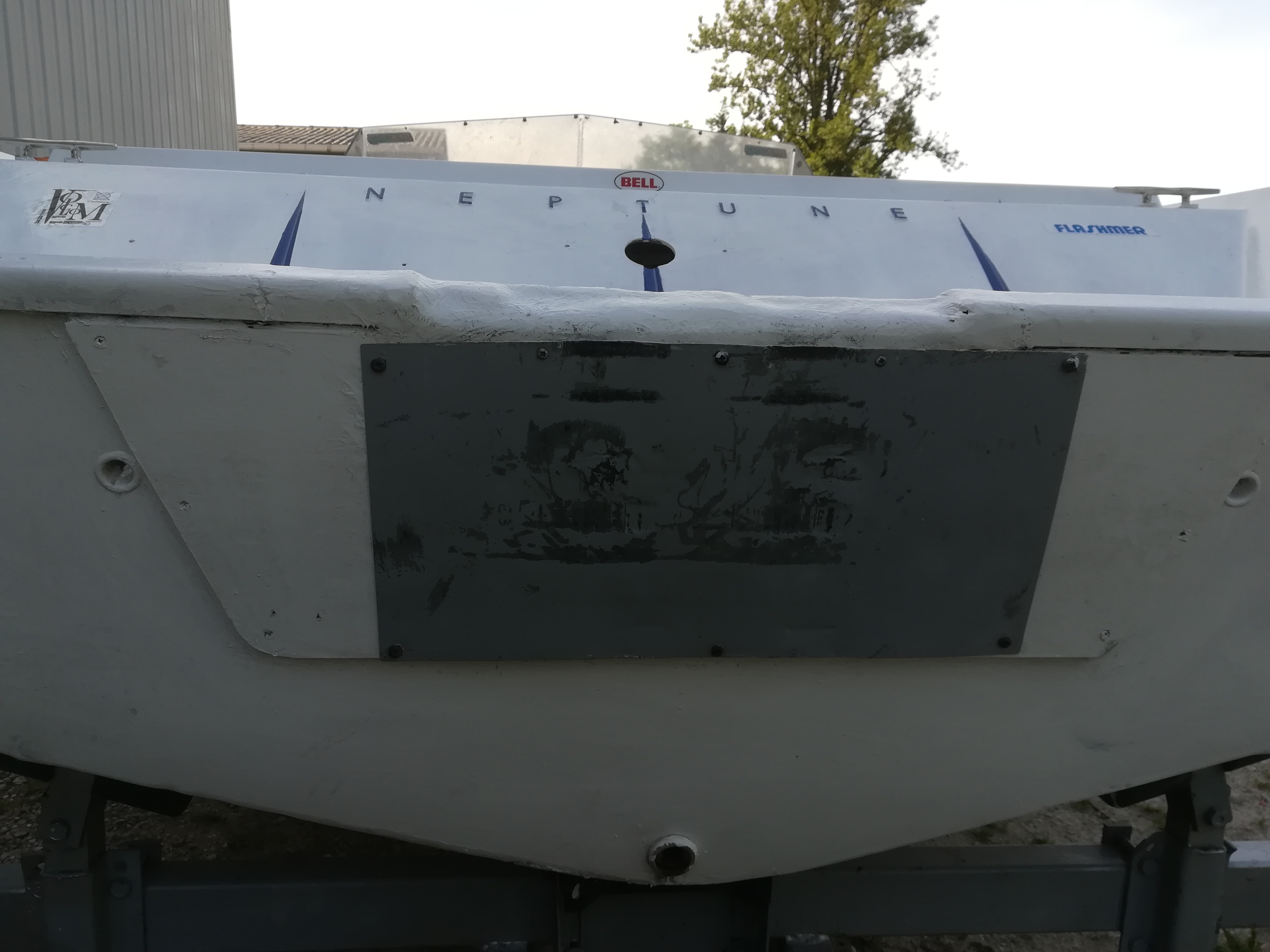

    Demain je vai aussi renforcer le tableau arrière avec un tôle aluminium de 3mm que j'ai fait plier sur mesures. On peut voir sur la photos que le tableau a été trafiqué, avec quoi je diot comblé le creux avant de mettre ma plaque en place ??? Sachant que la plaque dépasse de chaque côté du creux de 20 cm

    Tableau arrière fait !!!
