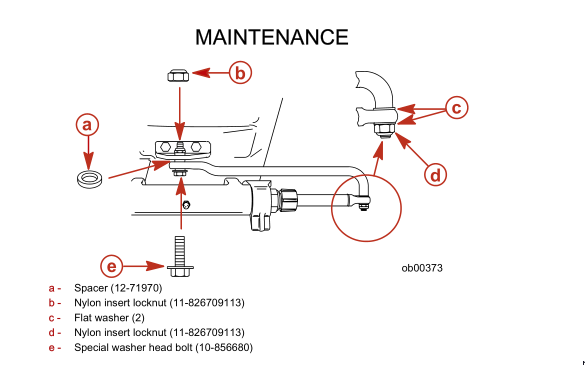

    j'ai eu il y a longtemps le même problème sur un mercury 45cv, et le seul moyen a été de chauffer l'axe pour faire fondre le mélange graisse/sel accumulé sur l'axe dans le fourreau. Dans certains cas, cela suffit (bien regraisser ensuite bien entendu). Dans mon cas, le problème était revenu et j'ai été obligé de sortir cet axe de son fourreau, (ce qui impliquait d'enlever la tête motrice, avec tous les problèmes de boulons qui cassent au démontage...) pour passer cet axe au papier de verre.
    Si le chauffage suffit, c'est tout bon. Si tu dois démonter, à moins de le faire toi même, il faut bien vérifier la valeur de ton moteur car c'est beaucoup de main d'oeuvre et c'est pas donné chez un pro...
    Bon courage

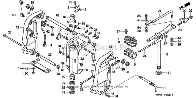

    ci joint eclate
    si pas bon model
    merci de nous preciser model moteur ou serie

    Tout d'abord grand merci à vous 3 pour vos réponses. Mjacques , le schéma m'explique comment cette pièce est montée dans le système (même si ce n'est pas exactement le modèle) et donc me suffit au cas où les grandes manoeuvres seraient nécessaires mais ss grand enthousiasme... Donc vues vos expériences sur le sujet je vais chauffer toute la colonne :  au décapeur thermique c'est OK ou non ?? Au chalumeau çà me parait un peu fort pour le l'alu, je crains le pire.
    Cà me fait un peu ch... de laisser tomber ce moteur pour un neuf vu que j'ai réussi à remettre tt le reste OK. (avec bien sûr plusieurs casses de boulons !! => perçage, retaraudage comme le dit à juste titre Belmk ). Je vais donc tenter le tout pour le tout par la chauffe intense.
    Que pensez-vous de ceci : si la chauffe ne suffisait pas, j'envisageais de percer la colonne en 2 ou 3 endroits afin d'y injecter du 'lockeed' puissant dégrippant mais je risque d'afflaiblir la résistance de l'ensemble (mais bon ..)
    Merci encore, je vous tiendrais au courant

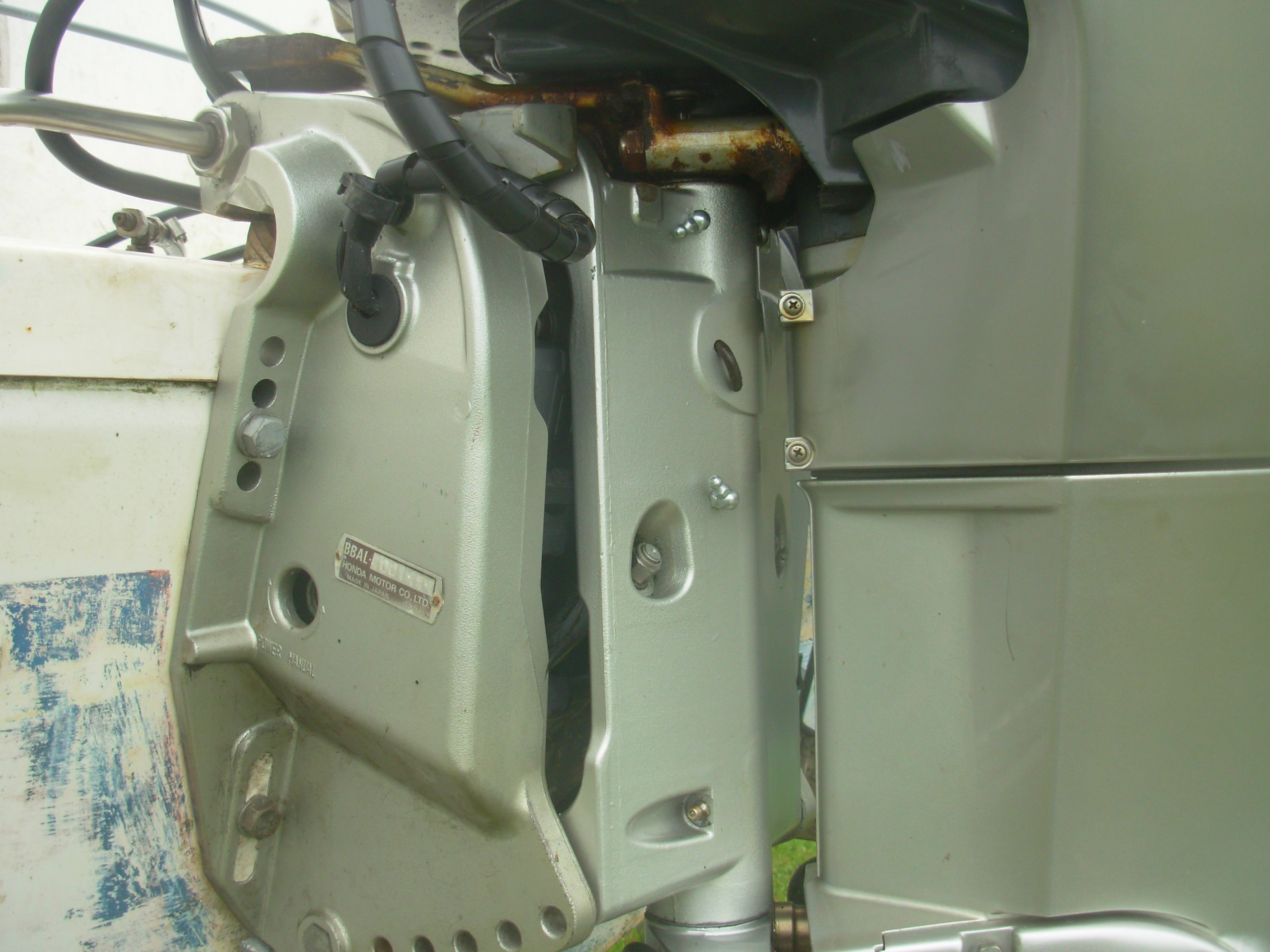

    Je repars de ce tuto car je rencontre le même problème avec mon 50 CV 4 TPS Mercury Bigfoot. Le bateau est actuellement dans un port. Je devais le changer de port il y a 2 semaines mais le moteur ne tournait plus. Vérification de la direction hydraulique avec une purge du liquide. Le vérin fonctionne bien mais le moteur ne tourne plus. Injection de WD40 mais pas d'effet. Avant de démonter le graisseur, j'ai une question. Sur la vue ci jointe, pensez vous que le boulon n°15 serve à bloquer la direction car je ne vois pas à quoi il peut servir. Si c'est le cas, je procéderai comme suit :
    Démontage du graisseur (de la graisse quasi neuve était dessus) et de ce boulon
    Chauffe du tube avec un camping gaz (carbus vidés, nourrice débranchée)
    Injection de WD40
    Si ca fonctionne, remontage du graisseur et du boulon.
    Nouvelle graisse
    Merci pour votre aide.

    Oui la Vis  15 en la serrant  de plus en plus  fait frotter de plus en plus la demi coquille  6 sur le pivot interne
     Donc rotation gauche / droite plus ou moins freinée.
    Il faut serrer plus ou moins  seulement  quand le moteur est en barre Franche  , et pas en direction à distance

    Oui en desserant  la Vis  la demi coquille restera en place , elle ne peut tomber dedans  vers le bas car  il y a un rebord prévu pour cela .
    on peut enlever la demi coquille  par le haut  seulement en sortant  le pivot .
    Concernant le graisseur du pivot vertical il y en a un seul  et il est vers le bas du  pivot  ,cela est fait exprés .
    En bas du pivot quand c'est  Ok  il y a une étanchéité  prévue  pour que   l'eau ne puisse  rentrer par le bas et la graisse ne pas sortir pendant le graissage .
    Souvent l'étanchéité du bas est HS et il rentre de l'eau de mer  =  durcissement de la graisse .
    Donc il faut graisser   au maxi en tournant le pivot de gauche à droite  et ce jusqu'à ce que la graisse sorte  par le haut du pivot ce qui est prévu d'origine car pas la meme étancheité que le bas .et entourer le haut du pivot  à l'exterieur d'un cordon de graisse ce qui évitera auss à dei l'eau de rentrer.
    Cela  fonctionne bien  si graissé régulierement avec de la bonne graisse en utilisant toujours la meme,
    Si la graisse ne sort pas du haut ou trés trés  peu  =  graisse durcie , faut chauffer un peu tout autour le long du pivot et avoir une bonne pompe à huile  avec embout graisseur  pour injecter  par le graisseur   un produit  liquide dégraissant au plus possible et  laisser mijoter quelques jours en tournant le pivot plusieurs fois et reinjecter en chauffant un peu , et regardant  ce qui sort par le haut et peut etre par le bas .
    Si couleur rouille c'est  Bon ça élimine , à exterieur le pivot est en Alu  à l'interieur  le pivot est en espece de Fonte  Feraille.
    Puis injecter de l'huile de boite   laisser mijoter quelques jours  ,et ensuite  envoyer la graisse ,au maxi  voir si elle sort du haut  , faut pas qu'elle sorte du  bas  ou seulement trés trés trés  peu.
    Sinonpour du bon Boulot  faut sortir  le pivot  = trés gros boulot.
    Est tu certain que ce soit le pivot vertical  qui est  bloqué  , as tu désacouplé le systeme de direction hydraulique sur le moteur pour controler?

    Merci pour les conseils. Au début j'ai pensé à la direction. J'ai donc purger l'huile et remis de la neuve. Le moteur ne bougeait pas. J'ai donc désaccoupler la direction du moteur. Le volant tourne et le vérin suit bien son axe. J'ai réaccoupler l'ensemble et rein ne bouge. C'est en cherchant sur le forum que j'ai vu ce problème d'axe.
    Je vais m'en occuper ce weekend si la météo le permet (c'est pas gagné à Noirmoutier). Je vous tiens au courant.
    Sébastien

    Travail de ce matin :
    J'ai démonter le graisseur. Résultat : graisseur bouché et orifice bouché
    J'ai démonter la vis de frein : le filetage est plein de sel
    J'ai chauffé l'axe à l'aide d'un camping gaz pendant 3 fois 5 minutes. Rien ne sort.
    Travail de cet après midi :
    Je remets en le graisseur et injecte du dégrippant. Je n'ai pas trouvé de pompe à huile avec l'embout de graissage. Je vais donc vidé de vieux tubes de graisse et mettre le dégrippant à l'intérieur pour injecter avec la pompe à graisse.
    Je vous tiens informé et mettrai des photos
    Sébastien

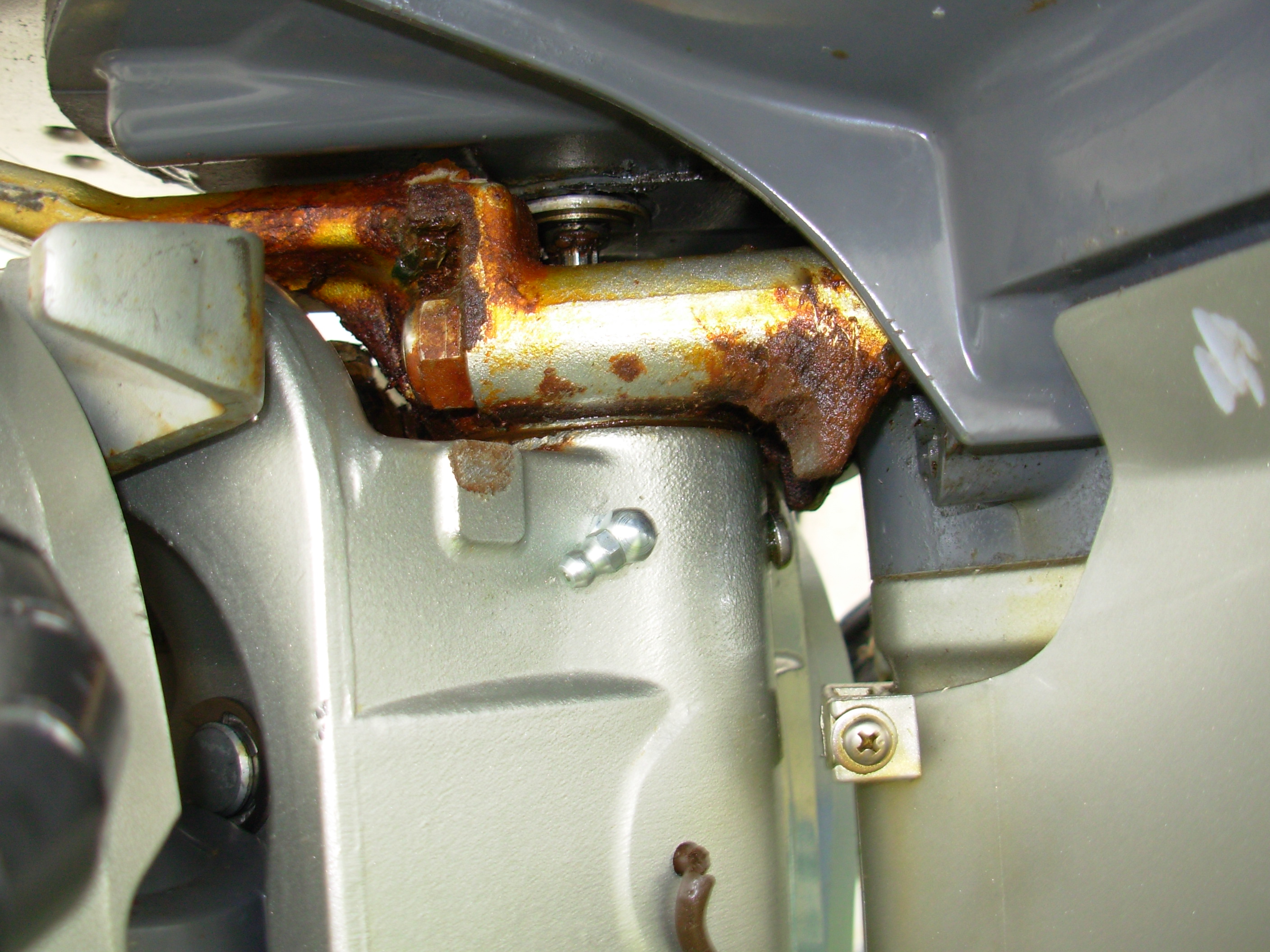

    Même en laissant les produits agir, en chauffant, en injectant encore du dégrippant. Rien ne bouge. J'ai donc remonter le bateau. Voici ce que j'ai fait en 2 jours. J'y vais petit à petit car j'ai toujours une sciatique donc c'est pas facile de travailler :
    Dépose des capots de protection
    Démontage de l'embase.
    Merci le WD 40 pour dégripper tous les boulons. De plus il y a de la vieille graisse un peu partout. Au niveau de l'embase dans les puits à côté de la turbine, beaucoup de coquillages broyés. J'en profiterai donc pour tout nettoyer, lubrifier et graisser.
    On m'a prété une grue d'atelier pour soutenir le moteur. En regardant de plus prêt l'axe de rotation j'ai remarqué qu'en bas il y a beaucoup de vieille graisse autour. Sur le haut, de la corosion. Les silents bloc du bas sont usés. J'ai reçu d'ores et déjà les joint spi.
    La suite prochainement.

    A fort de taper, de dégripper, chauffer, rien ne bougeait. Sur le haut, j'ai  oté 1 cm de rouille. Aux grands maux, les grands moyens. J'ai coupé l'axe (un nouveau était déjà commandé car les silent blocs sont HS) J'ai gratté, les joints étaient morts. A force de chauffer, j'ai réussi à sortir l'axe par le haut. Il me reste à faire sortir l'engrenage. Je vous raconte pas la quantité de graisse sale et de rouille que j'ai oté.
    La suite Vendredi.

    j'ai ma direction ( pivot) qui commence à être dur
    j'ai une direction hydraulique qui a était vu par pro qui me dit que c'est le pivot .
    comment le rendre plus souple
    j'ai juste un graisseur  vers le  bas du pivot
    j'ai lu que certain perçe des trous dans le pivot
    mais à quel endroit ?
    et comment reboucher les trous après.
    je pense qu'il faut agir avant qu'il grippe complètement.
    quand je met de la graisse par le graisseur du bas , rien ne ressort par le haut

    Je rencontre un problème au niveau de mon axe de direction visiblement comme pas mal d'entre vous.
    Je ne suis pas du tout expert en mecanique, j'ai donc essayé de me renseigner sur vos commentaires.
    J'ai un Yamaha 50cv 4t à carbu de 1999 il me semble et je n'arrive plus à tourner le volant.
    je souhaiterais savoir les étapes à suivre pour la chauffe de la colonne ? Dois-je démonter l'embase ? Quelle partie faut-il chauffer (l'embase directement ou une pièce qui se trouve à l'interieur) ?
    Si cette operation ne fonctionne pas, au vue du petit prix de mon moteur à ce jour, je compte me lancer dans le demontage complet quitte à tout perdre (les mecanos me demandent 1000€ environ pour la reparation), quelqu'un peux m'orienter dans les demarches de demontage à suivre ?
    Dans l'attente de vous lire,
    Cordialement,
    Stephane
    0671692359
    Le 26 janvier, 2021 - 14:17
    je vous propose
    de démonter l'écrou "d" comme sur l'image
    sortir l'axe (attention au filetage)
    le mettre sur le coté
    puis de tourner le volant
    après bouger le moteur de gauche à droite
    on vous guidera pour la suite

    je suis entrain de démonter l'axe pivot de rotation du moteur cependant je souhaiterais savoir comment retirer là tige du sélecteur qui passe au traver cet axe. Moteur honda bf75 de 2004 ou 2006.
    Le 16 mai, 2021 - 12:54
    ci joint documentation pour votre moteur
    https://we.tl/t-QGmq8wx7Yk
  • Cd74
    Cd74
    Inscription : 15/05/2021
    Le 16 mai, 2021 - 16:22
    Merci,
    cependant j'en suis pas encore la.
    j'aurais souhaité savoir comment retirer l'axe de l'inverseur.
    a+
  • Cd74
    Cd74
    Le 16 mai, 2021 - 17:05
    Petite precision Moteur honda bf75a de 1999
