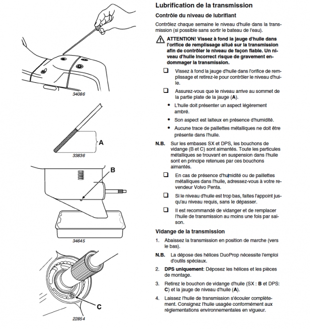

    Le 7 mai, 2020 - 12:04
    ci joint image vidange embase

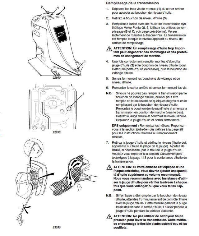

    Le 7 mai, 2020 - 13:09
    Un grand merci pour votre aide, j'aurais encore quelques questions. Il faut un temps de repos afin d'éviter les bulles d'air ? comment faire le niveau ? ajouter jusqu'à remplissage complet ? A quelle fréquence faut-il faire la vidange ? Dans mon cas environ 2 ans et 200h :/

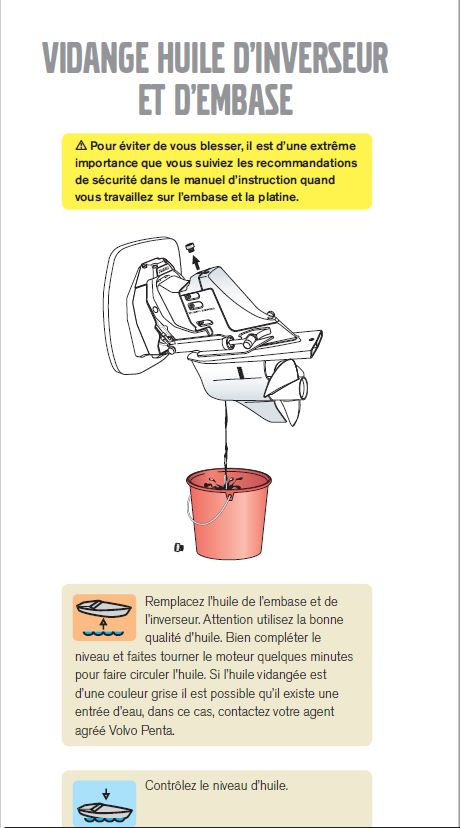

    Le 7 mai, 2020 - 18:46
    d'après ce que j'ai compris il existe 2 models
    1 model avec vis de vidange en dessous
    l'autre la vis de vidange se trouve dérrière les hélices et apparament il faut une clef à ergot
    je vous mets
    une vidéo
    https://www.youtube.com/watch?v=-ZyWbP4eUZM

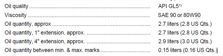

    procédure volvo
    la quantitée d'huile

    Le 8 mai, 2020 - 17:35
    le remplissage s'effectue par le bouchon de vidange, je m'explique...
    1°) tu enlèves la jauge situer sur la partie haute de l'embase
    2°) tu enlèves le bouchon de vidange...quand cela ne coule plus tu relèves l'embase pour faire couler l'huile qui reste dans les recoins de l'embase...
    ton huile doit être propre...si elle est colorée (gris par exemple) c'est que tu as une entrée d'eau...
    3°) tu montes la pompe pour embase mercury (le même pas que volvo) avec la jauge déposée
    4°) tu contrôles le niveau au fur et à mesure en fonction de ton modèle d'embase (si embase équipée d'une réhausse)
    5°) quand le niveau est bon tu remets la jauge... tu prépares le bouchon de vidange... et rapidement tu enlèves la pompe et remets le bouchon... avec la jauge remontée cela ne coule pas vite car pas d'entrée d'air...
    concernant l'huile...
    il te faut impérativement de l'huile de synthèse
    pour la fréquence de vidange perso moi c'est tous les ans... comme ça je sais si les joints spie sont ok...loupe
    la pompe c'est ce style...
    en haut la jauge et en bas le bouchon si pas derrière les hélices...si derrière les hélices je ne sais pas si le pas de vis est le même...
