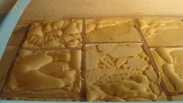

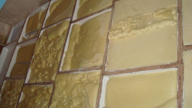

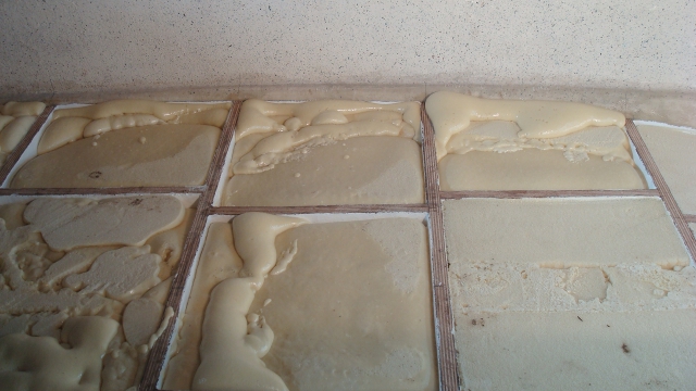

Salut AlexCara, quelle merde cette mousse PU !!!! Ras le bol, ça gonfle n'importe comment, il y a des trous partout, si tu en mets trop ça déborde !!!! Bref j'ai bientôt fini les pots et tant mieux, tant pis si tous les compartiments ne sont pas complets !!!! Pour ce qui est de la circulation de l'eau, j'ai mis des conduites d'écoulement en tube IRL (gaine électrique).
Mes trois derniers compartiments resteront vierges de cette merde de mousse !!!!
AH !!!!!!!!!!! SI J'AI SU, J'AURAIS MIS DES FRITES DE PISCINE !!!!!
A BON(S) ENTENDEUR(S).
