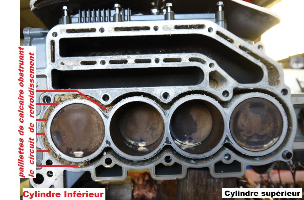

    Je ne connais pas la teneur en calcaire de l'eau du lac
    mais pour ce qui est de la seine à Paris ...
    des paillettes de calcaire avaient sacrément bouché mur
    le circuit de refoidissement du cylindre inférieur
    de mon DF 140...

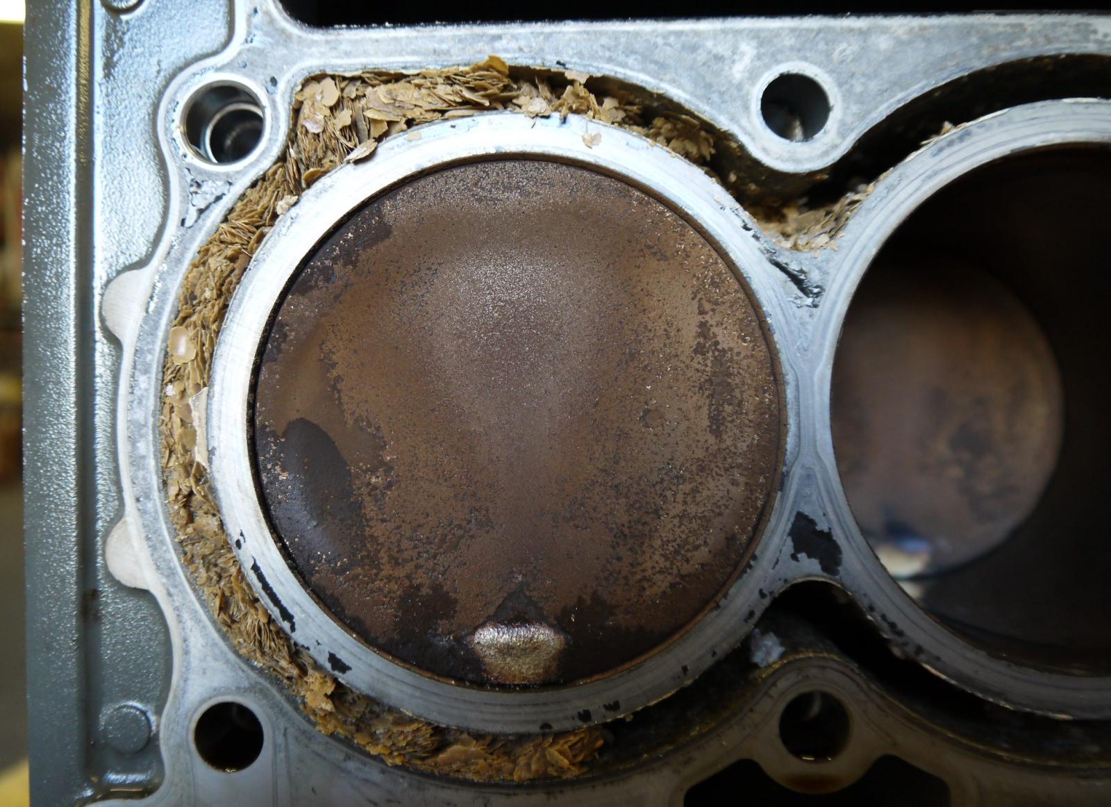

    et en gros plan ,çà donnait çà  ... broiedunoir

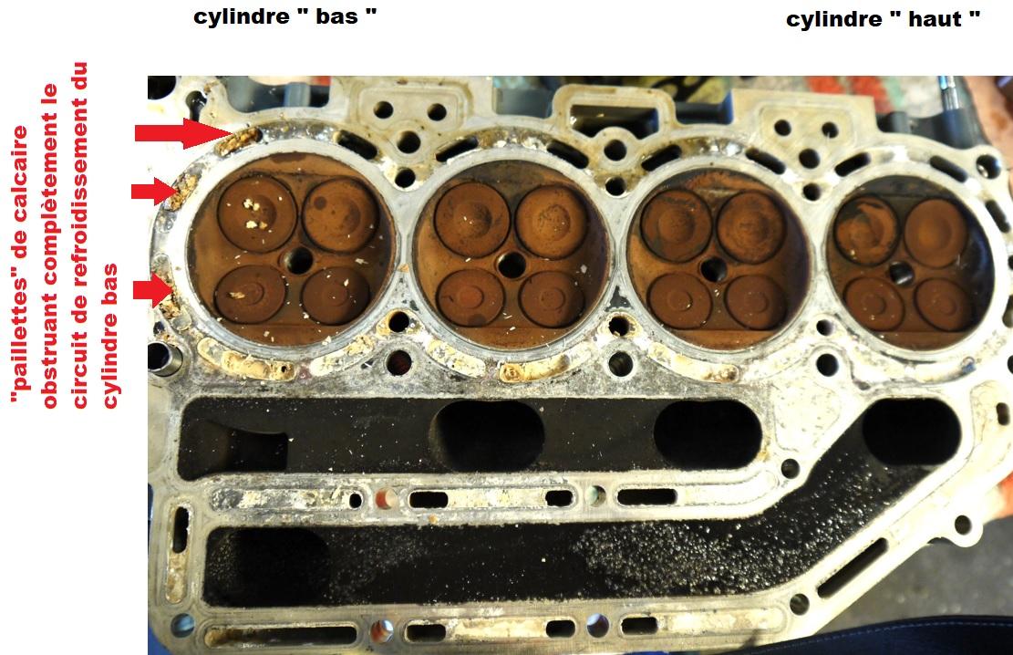

    et l'autre "face" ....
    Après, ... pour être précis et honnête,
    le moteur avait 3 années et entre 500 et 600h
    de marche ... utilisé de façon "intensive" en club
    de glisse nautique ...
    Mais bon, ... si cette utilisation peut "expliquer"  gratgrat01
    le phénomène; çà ne le justifie pas à mes yeux  ... cpopossible02

    Effectivement c'est énorme !!!

    A relativiser avec le nombre d' heures de
    fonctionnement clindoeil ...

    Trés possible d'obtenir un tel résultat par un manque d'eau de refroidissement , ce qui parait peu probable  ici .!
    le moteur qui chauffe peut amener à changer le joint de culasse .

    Impressionant les photos de ce 140
    Il existe un produit marin détartrant....
