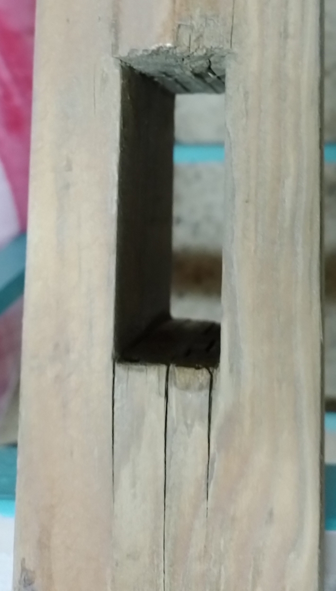

    hé bien nous ne naviguerons pas de conserve, mon musard n'étant plus gréer, le mat bois pivotant sans haubanage ( pour ceusse qui connaisse pas)
    ayant eu le mauvais gout de se fendre en deux, le long de son collage. mes diverses tentatives de recollage ayant échoués :evil: , ce n'est maintenant que dans un rôle d'annexe qu'il est utilisé.

    As tu eu des problèmes de mât, toi aussi ?
    Il semblerait qu'il a une légère tendance à s'ouvrir (la colle ne tient pas). Pour l'instant le collage du mien tient, mais j'ai eu quelques soucis d'étambrai et de bague d'étambrai. Mais c'est réparé et ça tient.

    Pas de probleme de mat. regulierement reverni ts les 2 ans environ. Pied de mat passe au suif pour eviter l'usure de la resine et passer a travers le fonds... J'ai colle par ailleurs un mat bois avec succes et colle polyurethane. Il faut seulement pouvoir faire penetrer la colle en ouvrant de 1 å 2 mm.
    J'ai repare le puits de derive use sur la partie arriere basse par le frottement de la derive resine et tissus de verre, ça tient depuis plus de dix ans.
    Des la premiere annee, en 1971, j'ai renforce la passage du mat sur le pont (etambot) par une collerette inox boulonnee sur une plaquette bois boulonnee egalement sur le pont. Ca tient toujours. Le bateau s'etait couche (mat en place) sur le gazon ou il etait stocke. Ce qui m'a permis de l'acheter un peu moins cher. Le pont etait alors fendu un peu de resine a fait l'affaire.

    J'ai moi aussi un problème d'ouverture du mat, à peu pres au milieu ,et je vais tester la colle polyuréthane que tu conseilles. Si au moins ça peut éviter qu'il ne s'ouvre davantage. Je serais trés triste de ne plus pouvoir naviguer avec ce bateau. Aprés quelques années sur un voilier plus gros un jouet 680 pour ceux qui connaissent, je suis revenu à ce petit dériveur, pas besoin de place au port ou d'installer un corps mort, bateau vite gréé et prét à partir, là où je suis au fond du bassin, c'est l'idéal et en plus , il y a beaucoup moins de monde que sur le reste du bassin donc une vraie détente à chaque sortie.

    J'ai commencé le ponçage des bois du bateau.
    J'ai acheté du vernis Marine pour l'appliquer sur les bois que j'ai mis à nu, l'ancien vernis étant un peu fatigué.
    Première question : sur le mode d'emploi du vernis, il est spécifié que la première couche devra être diluée à 30% puis que l'on pourra mettre 3 à 5 couches pures, en ponçant au 400 toutes les 2 couches. Question : quel diluant utiliser? J'ai lu que l'on pouvait utiliser du white spirit?
    En ponçant le mat, je me suis rendu compte qu'il y avait des petits creux, je ne pense pas que le mat se décolle, mais je souhaiterai les reboucher ou remettre de la colle avant de le vernir, que me conseillez vous?
    Merci par avance pour vos conseils :)
