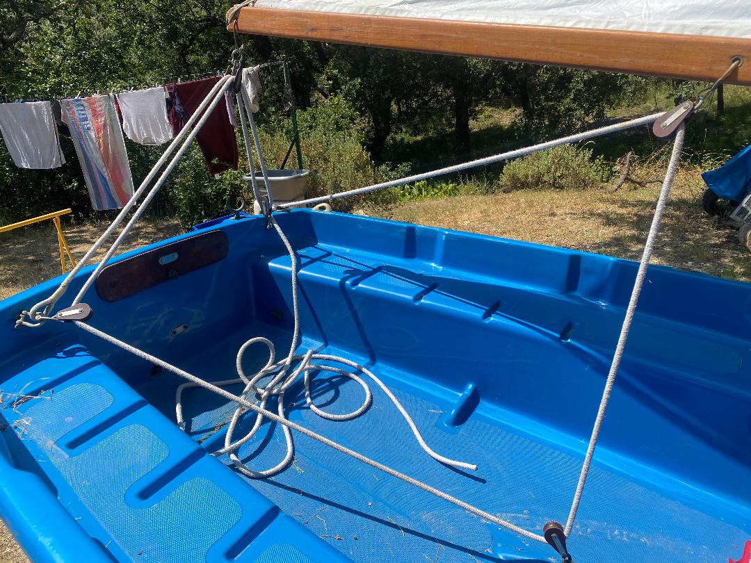

    Bonjour à tous. Peut-être verrez-vous ma question que voici. J'ai récupéré un MUSARD de 1968 qui est en BE , je suis en train de le préparer pour cet été par contre j'ai un doute sur le montage de l'écoute de GV. Auriez-vous un plan voir une photo pour que je puisse monter correctement cette écoute ?
    Un grand merci pour votre réponse.
    Cordialement.
    Vivien.

    Bsr Vivien
    SI c'est comme sur le PIAF ou le ZEF , le montage
    est le suivant :
    sur un des angles du tableau AR, il ya un trou
    dans lequel on passe l' écoute .
    Sur une des extrémités de l' écoute , on fait un
    noeud d'arrêt ( noeud simple, ou noeud en 8 ).
    La partie libre de l'ecoute remonte vers une poulie
    en bout de bôme...
    puis passe dans cette poulie et redescend vers
    l'angle opposé du tableau AR où se trouve le noeud
    d'écoute.
    A ce coté opposé au noeud d'écoute,
    il y a une poulie.
    L'écoute va donc passer dans cette poulie et
    revenir vers le barreur.
    On peut prévoir une variante avec
    une démultiplication supplémentaire
    ( avec 2 brins en plus ).
    Dans ce cas, l' écoute, ...
    au lieu de revenir vers le barreur
    va remonter à l' extrémité de la bôme
    ( prévoir alors 2 poulies ou
    une poulie double ) ,
    puis redescendre du côté du départ de
    l' écoute ( là ou il y a le noeud d'ecoute ),
    puis passer dans une poulie, et
    Tiens nous au courant  ! clindoeil  aurevoir02

    Super, merci, j'avais effectivement vu quelques photos de piaf avec cette écoute. Je vais faire le montage ce WE.
    Je te dirai ce que cela donne.

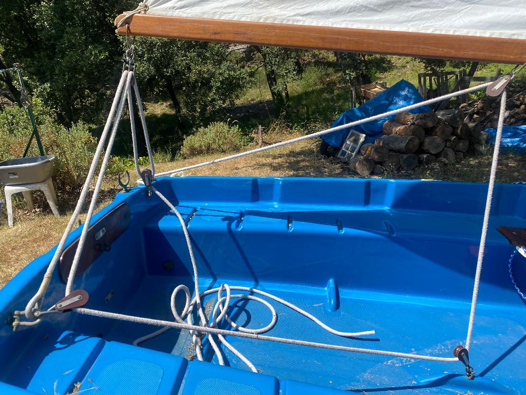

    J'ai tapé dans le stock de poulies et j'ai trouvé cette solution qiui me semble aller selon la configuration du dériveur. A vérifier en navigation.
    Qu'en pensez-vous ?

    A priori les points de fixation de l'écoute GV ont étés modifiés et améliorés sur ce Musard.

    Finalement je vais reprendre le montage, en fait il est possible de prendre des ris en sortant la bôme en bois du mat qui est aussi en bois et en roulant la voile sur la bôme. Peut-être le montage simple en gardant la poulie en bout de bôme celle du tableau AR et peut-être celle du fond de coque ...... A suivre.

    AU début çà part bien , ...
    mais après, cela se complique inutilement
    Ce qui est bon :
    a) on part de la manille à l' arrière droit ( tribord )
    b) on passe dans la poulie en bout de bôme
    c) on redescend sur la poulie gauche ( Babord
    d) on remonte vers la poulie en bout de bome
    A partir de là , il faut faire les modifs suivantes
    1 - retirer la poulie et sa manille du côté droit
    2 - la fixer en bout de bome
    3 - l'ecoute qui arrivait en "d" ( en provenance
    de la poulie AR Gauche ) va passer dans la
    poulie fixée en "2"
    4 - l'ecoute va alors longer la bôme en partie
    inférieure ...
    5 - puis tourner autour de la poulie centrale
    de la bome
    6 - descendre verticalement sur la poulie
    située au fond du cockpit
    7- afin de pouvoir etre prise en main .
    Cela evitera de se prendre l' ecoute qui
    traverse 2  fois le cockpit mur ... en empêchant
    ou genant le barreur.
    L' écoute étant à l' arrière de la bome ,
    il y aura sffisamment de force par le palan
    pour pouvoir "border" l' écoute ...
    Quant au fait de pouvoir réduire la surface
    de voile en l' enroulant sur la bome , cela
    obligera ( AVANT d' enrouler la voile )
    à défaire les manilles de fixation des
    poulies AR de la bome.
    En plus , la poulie centrale de bome
    ne sera plus utilisable cpopossible02 .
    Il faut etre réaliste ...
    SI vous vous trouvez dans l' obligation
    de devoir réduire la surface de voile
    vu la force du vent ...
    c'est que vous etes au mauvais endroit
    au mauvais moment
    siffle...
    Je rappelle qu'un dériveur de ce type
    ne doit pas s'éloigner à ....
    PLUS DE DEUX MILLES du bord  cpopossible01
    Les prises de ris ( tours de rouleaux )
    et autres dispositifs de réduction de voilure
    en fonction de la force du vent, c'est plutôt
    destiné aux voiliers qui font de la croisière ...
    ce qui n' est pas ( vraiment ) le programme
    "normal" de ce bateau ...
    Consultez la mété avant de sortir , et ne vous
    mettez pas en danger non ... ! clindoeil
    aurevoir02 au plaisir d'avoir de vos nouvelles  ! applaudit
