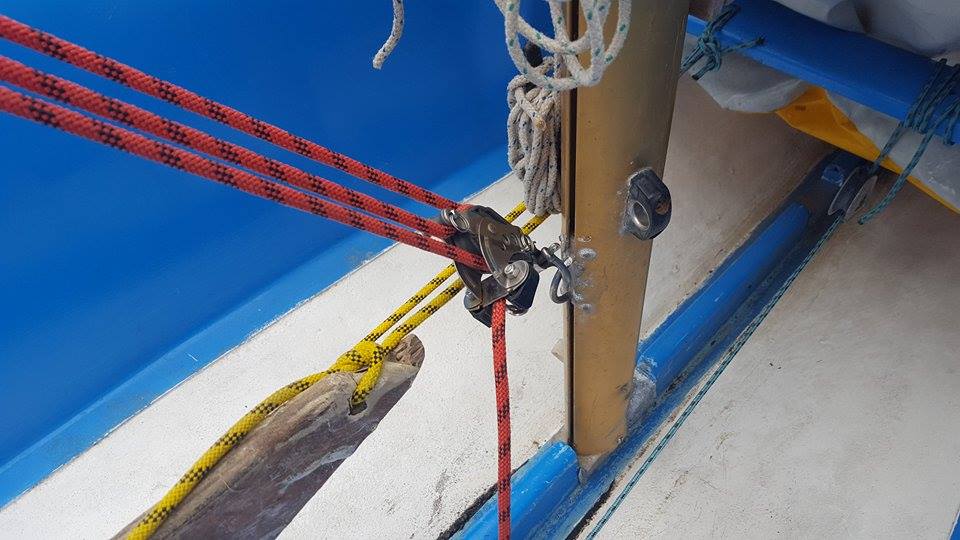

Je viens d'acquérir un deriveur 420 Lanaverre de 1973 , apres l'avoir gréé entierement (GV + FOC) suite à la vente , je remarque qu'il est munit d'un spi , d'un tangon et d'un boot peut etre une drisse je ne sais pas vraiment .
Ne connaissant pas la navigation sous spi ni le greement j'aimerai l'utiliser mais je ne sais pas comment m'y prendre car je n'arrive pas trop comprendre les shémas (hale haut , balancines , poulies de spi ...) , je pense que mon deriveur n'est pas complet car au niveau de celui ci etant donné qu'aucune poulie pour le hisser n'est visible sur le mat seulement un oeuillet est présent , un taquet sur le puis de dérive et sous l'étai deux poulies a quelques centimètres du pont sont fixés je pense qu'elles ont un role dans l'histoire ...
En l'occurence sur la coque des deux passe fil pour les ecoutes sont bien fixés je sais qu'il me manque les ecoutes de spi la drisse , hale haut , balancine ( accastillage ...) eventuellement quelqu'un pourrais m'aider svp je souhaite regler cette histoire au plus vite ...
PS: N'hésitez surtout pas a me poser des questions etc !
Voici quelques photos :
Cordialement Grégoire .

    Ok Grégoire, on va essayer de te donner
    quelques indications de base ....
    Le spi est hissé à l' aide d'une drisse qui est un
    bout fixé d' un coté à la "tetiere" ( le point haut du spi )
    qui passe dans une poulie sur la face avant du mat
    qui se trouve au dessus du point de fixation de l' étai
    ( le cable qui tient le mat sur l'avant et qui empeche
    le mat de partir en arrière )
    puis qui descend le long du mat pour passer dans
    l'oeillet en plastique noir que l'on voit en partie basse
    du mat à droite et doit arriver à un taquet coinceur sur le
    puits de dérive à portée de main du barreur
    c' est en effet le barreur qui est censé
    a) hisser le spi ( en tirant sur la drisse ) et
    b) affaler le spi ( en relachant la drisse , pas trop vite
    si tu ne veux pas que le spi parte à l' eau
    - on
    appelle cela "chaluter"  cpopossible02 ).

    - 1 ecoute qui part d'un des 2 angles inférieurs du spi
    qui passe dans le "filoir" ( çà peut etre un oeillet
    comme tu dis, ou une poulie  ) et qui se trouve
    soit, sur un coté des caissons étanches à hauteur de
    la barre d' ecoute
    soit à un angle à l' AR du boat entre le caisson
    et le tableau ARrière
    - et une autre écoute symétrique sur l' autre bord.

    il doit y avoir sur la face AV du mat  a mi distance environ
    entre la ferrure de tangon et la fixation de l' etai
    soit une poulie, soit un "pontet" qui te permet de fixer
    le point haut de la balancine.
    Au milieu du tangon, tu doit avoir un systeme de
    fixation ( anneau ou pontet ) .
    au niveau du puits de dérive tu peux soit avoir
    - 2 taquets coinceurs ( Balancine et hale bas réglables )
    - 1 taquet coinceur ( seule la balancine est réglable )
    - pas de taquets coinceurs ( balancine et hale bas
    non réglables )

    a) une extremité du bout est libre et se trouve dans le cockpit
    b) il passe dans le taquet coinceur ,
    c) longe le puits de dérive
    d) arrive dans un filoir symetrique à celui de la drisse
    ce filoir est sur le coté du mat environ à hauteur
    de la fixation basse du hale bas de bome )
    e) fait un angle de 90 °
    f) monte le long du mat
    g) arrive au filoir ( ou la poulie ) à mi hauteur du mat
    h) redescend vers le milieu du tangon
    i) pour etre fixé au milieu du tangon
    et ce "bout qui était jusqu' à maintenant
    "balancine" va devenir "hale bas" en
    j) revenant sur la face avant du mat pour
    k) passer dans un filoir ( ou poulie ) situé
    en partie basse du mat ,
    l) faire un angle de 135 °
    m) longer le puits de dérive et
    n) enfin arriver au 2ème taquet coinceur
    situé au bout du puits de dérive .
    le principe étant comme pour l' ensemble
    bras / ecoute de spi , que
    lorsque tu choques la balancine, tu rebordes
    du hale bas et inversement .
    Là encore, il peut etre intéressant de faire
    en sorte que ce soit le même bout
    "en continu" ...
    autrement dit ...
    a) on fixe une extremité du bout au mousqueton
    qui sera fixé à mi distance du tangon
    b) on le passe dans le pontet ( ou la poulie )
    à mi hauteur de mat
    c) on le fait redescendre au pontet ( ou poulie )
    inférieur latéral du mat
    ( pres du point bas de hale bas de bome )
    d) apres un angle à 90°
    e) il part vers un des taquets coinceur a
    l' extremité AR du puit de derive ,
    tu laisses 1m à 1m5o de bout, puis
    f) tu passes dans le sens AR > AV
    dans un autre taquet coinceur de l' AR du puits
    de derive
    g) tu longes le puits de dérive
    h) passage dans un filoir ( ou poulie ) lateral
    inférieur sur le mat .
    i) virage à 135 ° pour monter jusqu'au
    j) milieu du tangon ou l' extremité du bout rejoindra
    l' autre extremité dans le mousqueton
    qui retient le tangon dans son milieu et permet
    un debattement dans le sens vertical .
