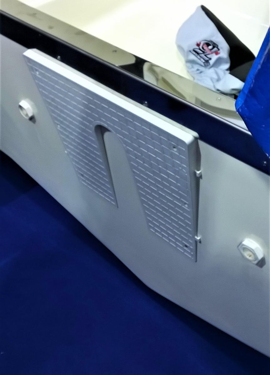

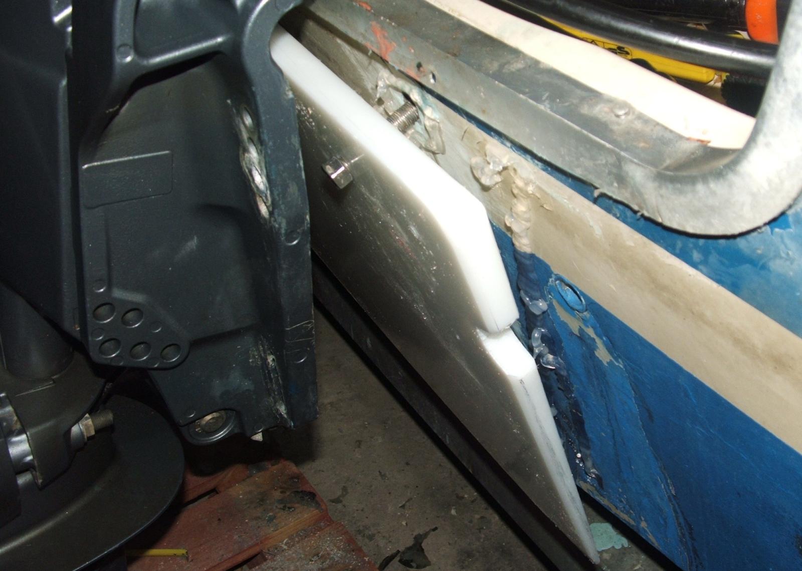

    J'imagine que notre ami évoque la plaque "martyr"
    qui se positionne entre le tableau AR et le moteur ...
    Il est également possible de remplacer cette plaque martyr
    qui s'achète toute faite , par une plaque de TEFLON qui a le
    grand avantage d'etre imputrescible ...
    Celle-ci a été amincie avec un rabot électrique pour l'amincir
    en partie basse, ce qui  permet d'avoir plus d'angle de trim
    "négatif" ( qui aura pour effet de limiter le cabrage au démarrage du bateau ) .
    Cela dit, si ce genre de plaque a pour effet d'éviter
    de "marquer" le tableau AR, en revanche , elle n' aura
    pas de rôle "structurel" pour renforcer un tableau AR
    affaibli et fatigué ... cpopossible01

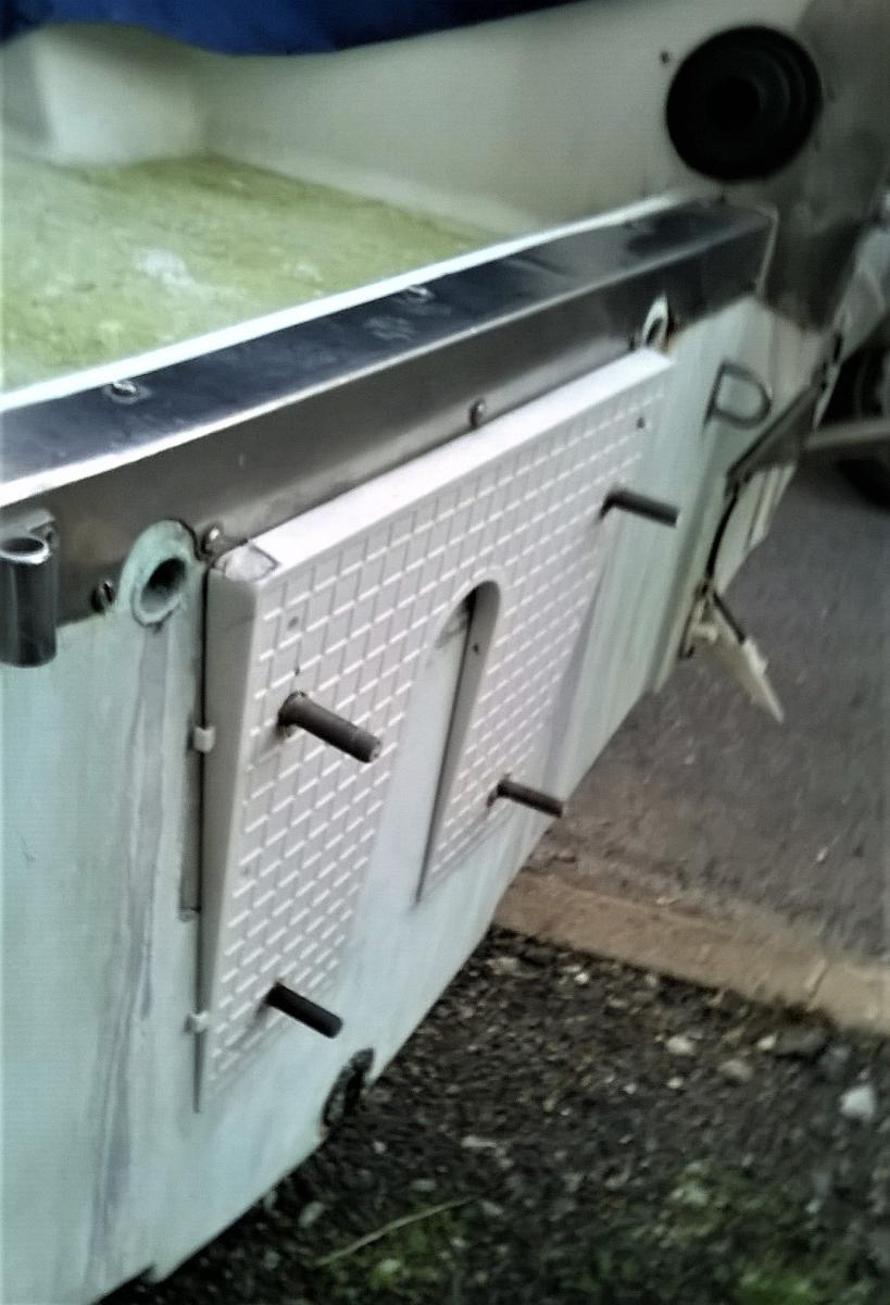

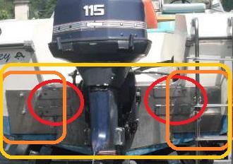

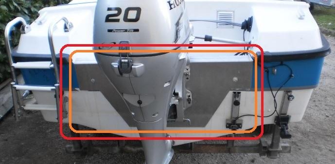

    Dans la série des annonces qui me font peur siffle
    voir ci-dessous quelques photos de bateaux mis
    en vente dans un site d'annonce avec
    a) une réparation qui me ferait fuir ...
    là, on n' est pas loin du n'importe quoi frayeur siffle cpopossible02
    b ) une telle "reparation" ne m'inspire pas beaucoup plus
    que ma précédente .... cpopossible01  gratgrat02
    c) celle là me semble etre la "moins pire"
    et bon, si c'est limité à un 20 cv ...
    disons que çà doit pouvoir aller  ...

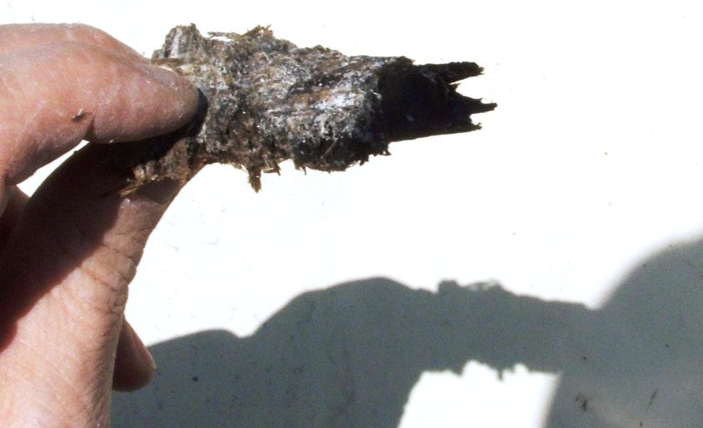

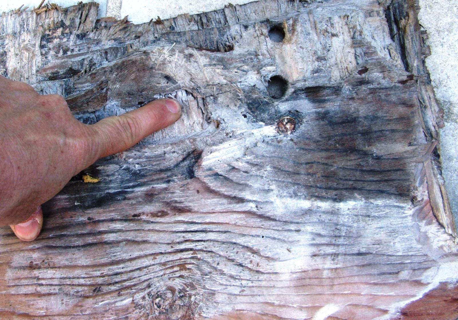

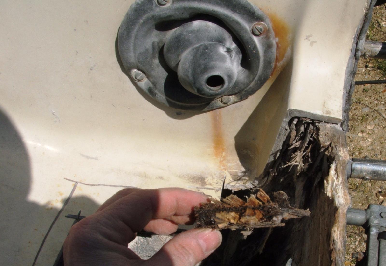

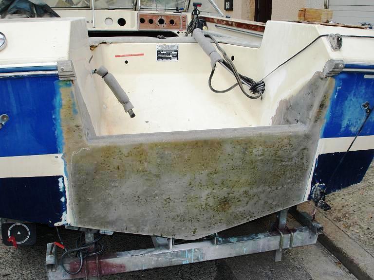

    Pour avoir vécu un cas similaire
    Ci dessus , on voit bien la déformation vers l' extérieur
    du tableau AR  rougit  gratgrat02
    Ci dessous, une fois la peau "interne" de polyester retirée
    on voit bien le bois bien imbibé du CP du tableau AR cpopossible02
    Ci-dessous , vue verticale du Tableau AR il ne reste que la peau AR du stratifié ...
    Le cp ( marine ... gratgrat01 ... ? ) est complètement imbibé
    et donc pourri .... gueule
    A ce stade là, on se dit qu'on a bien fait de prévoir
    une réfection totale ...
    parce que " mettre un pansement sur une jambe de bois "
    en terme d' efficacité cpopossible02 rougit faut pas s'attendre à des miracles
    Bref, selon moi , c'est vouloir se donner bonne conscience
    en dépensant des sous pour un résultat plus qu'incertain non

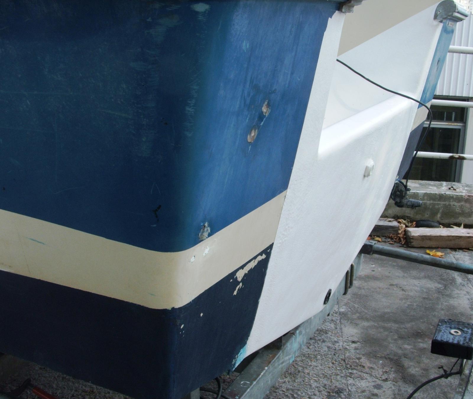

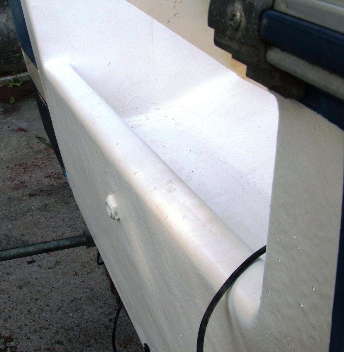

    Alors qu' avec une réparation de ce type ...
    Ci dessus vu de l' extérieur
    Ci dessous vue de l'interieur du bateau
    il ne reste plus qu' a appliquer le gel coat
    https:/
    Toute la partie gelcoatée en blanc a été refaite
    ( donc une partie de l' "auge moteur' en plus du tableau AR
    ça a quand même une bien meilleure allure ! super
    Et çà ne bougera plus ! ( et pourtant il s'agit
    d'un HB de 140 cv 4 temps  ... clindoeil ! ) ,
    même si la photo montre un F 100 Yam loupe ... )

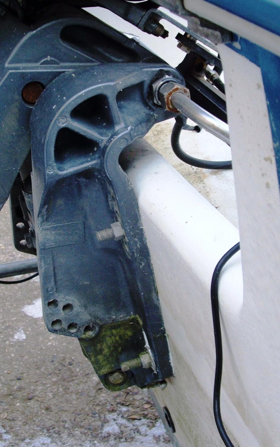

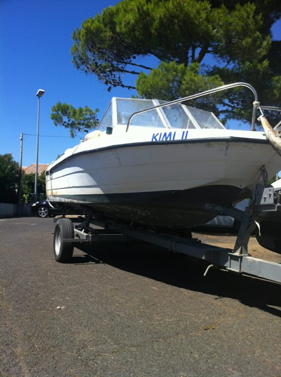

    Et merci pour ces explications détaillées, photos à l'appui. Je mets mon bateau en photo (avant/après).
    En fait il y a deux questions :
    1: L'état du tableau arrière : donc ça, j'espère qu'une fois le moteur et la plaque retirés, j'aurais un visuel sur l'état du tableau arrière. Je sais qu'il faut compter 1000 euros chez un pro.

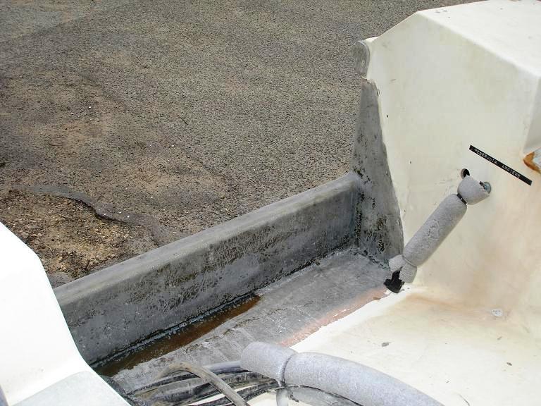

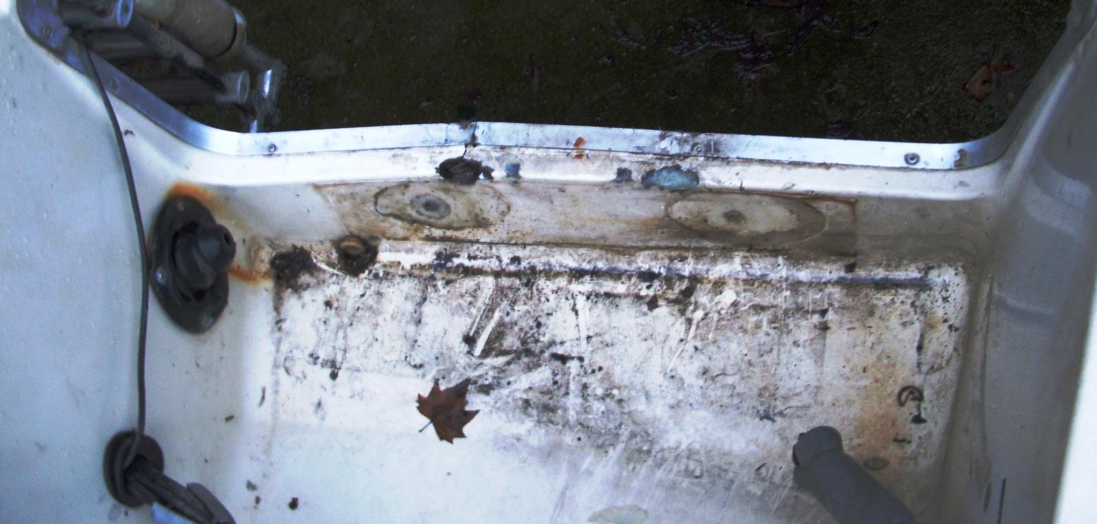

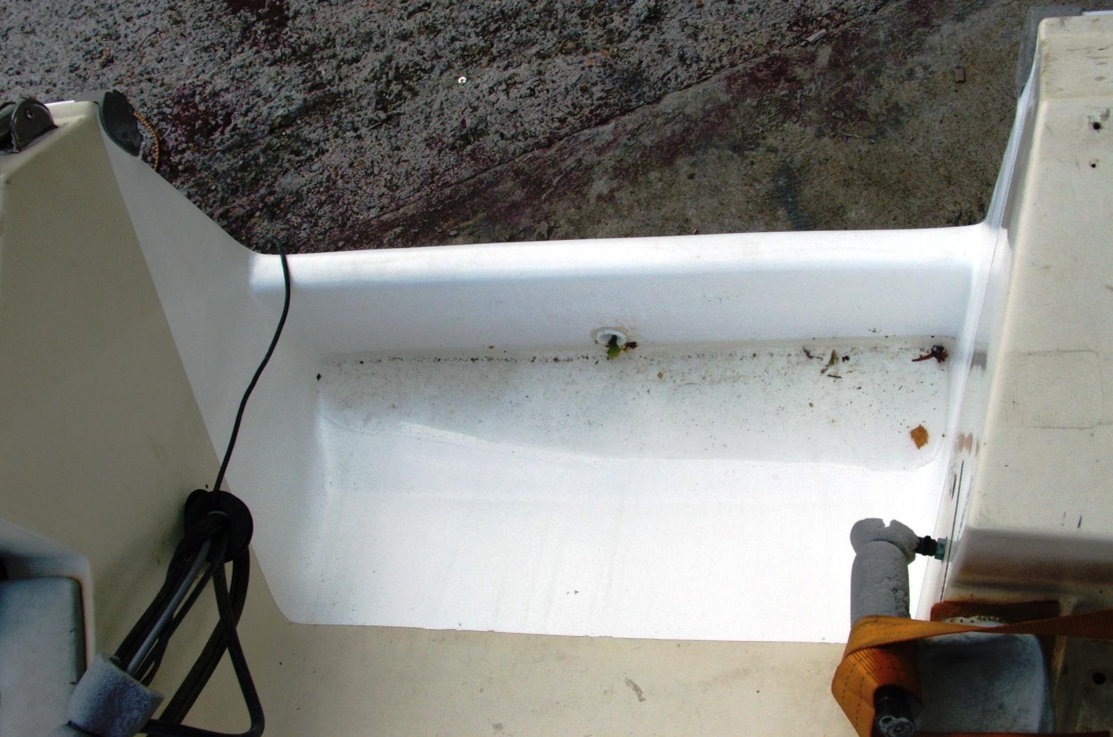

    Euh..., sur aucune des 3 photos (avant/après) on ne peut distinguer clairement la poupe...
    Ceci dit, en effet il n'y a plus de nable. Il se trouvait au point le plus bas (bien sûr) de la double coque et il a été bouché.

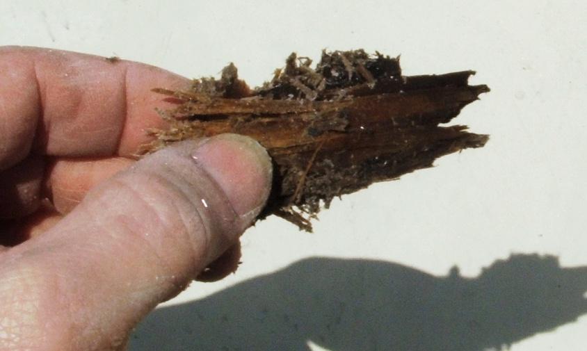

    En photo la trappe de visite incriminée. On voit bien le CP pourri qui laisse rentrer l'eau de pluie.
    Seconde photo, des résidus de bois grattés sous le plancher au niveau de la trappe.
