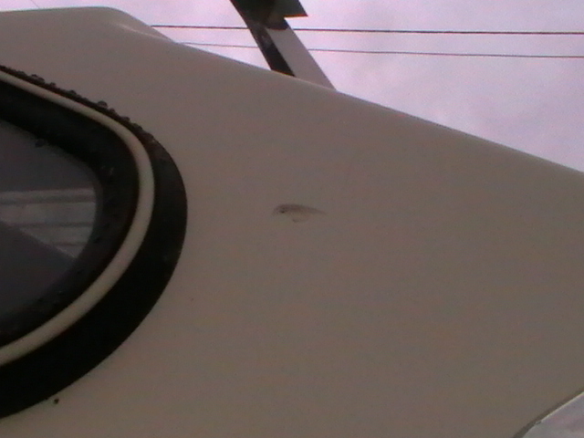

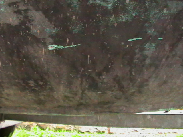

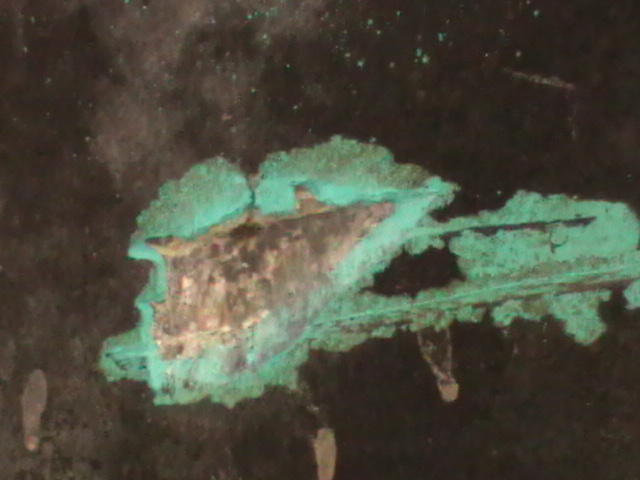

    Comme je le dis dans mon inscription, je viens de faire l"acquisition d'un vieux shetland 570,
    (20 ans dans une usine sidérurgique !!!) après avoir dégrossi le boulot, je constate 2 petits coups, un dans la coque
    et un sur le dessus cabine, voir quatre photos... j'ai 70 piges et je ne suis pas un vituose du poliester
    EXPLIQUE comment faire et avec quoi, si tu veux bien, ha oui où trouver ces produits en Belgique ou une adresse en france qui me le ferait parvenir
