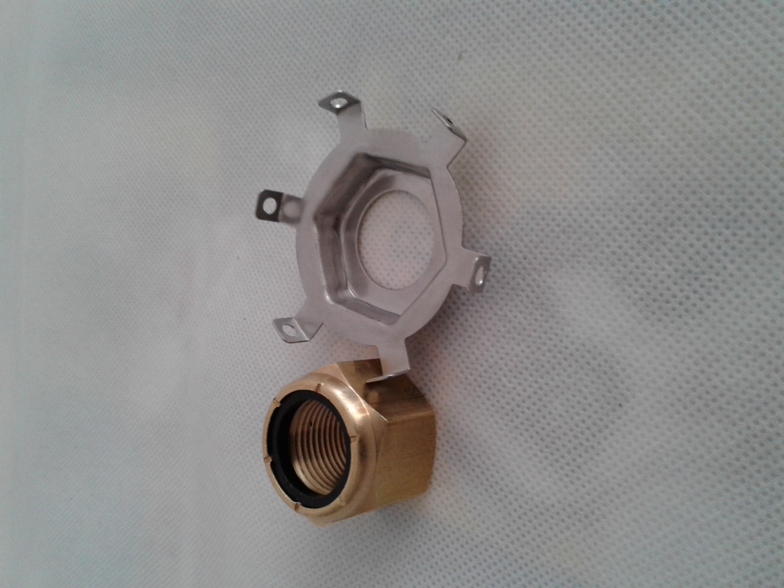

Je vais vous paraître con mais je viens de recevoir mon nouvel écrou d hélice avec une rondelle de securite différente de ce que j avais....J ai jamais vu vce modèle et je sais pas du tout comment la monter.

    Pour répondre à la  question,il s'agit d'une rondelle anti retour qui posséde des cosses que vous devez rabattre sur l'écrou tout simplement reste à savoir cependant si le filetage est identique ,et pour cela  bien vérifier si compatible.....
    Nb: Ne pas serrer trop!

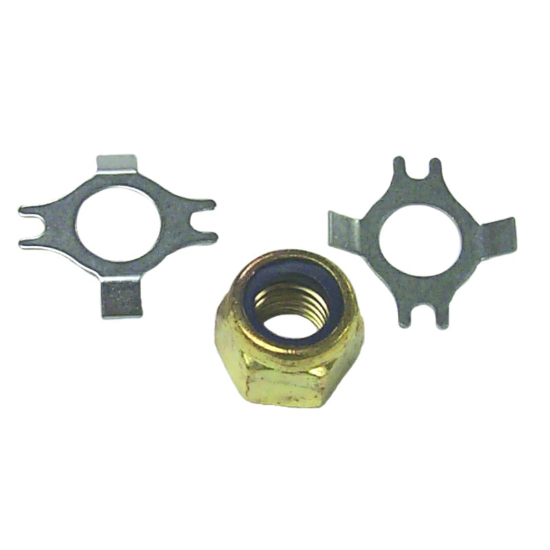

    Pour la rondelle si je rabat les cosses sur l ecrou la rondelle va devenir solidaire de l ecrou et si celui ci se desserre la rondelle va suivre l ecrou. L ancienne avait 2 ergots sur l autre face qui se calait dans le moyeux de l embase et cote ecrou 2 pattes qui se rabattait sur l ecrou

    Autant que je me souvienne, la rondelle est solidaire de l'écrou à cause du 6 pans en creux dans lequel s'emmanche l'écrou.
    Tu visses l'ensemble écrou et rondelle et tu replis 2 ou 3 ergots de la rondelle sur l'embout cannelé recevant l'arbre d'hélice qui doit comporter des "créneaux" de la largeur des ergots.
    Ainsi le tout est solidarisé.

    Le principe est presque le même qu'avec l'autre système connu de rondelle frein, là tu rabats les ergots sur l'embout cannelé du "Hub", l'écrou lui est stoppé par l'emplacement qui lui est consacré.
    Sur l'autre système les deux fourches sont calées  sur les ergots de l'embout cannelé et les deux pattes rabattues sur l'écrou.
    Normalement l'embout cannelé correspond à sa rondelle frein
    il te faudra peut être utiliser ton ancienne rondelle?...

    Suis rassuré. Et oui j avais une rondelle comme ta premiere photo mais cela a été remplacé par le deuxieme modele.
