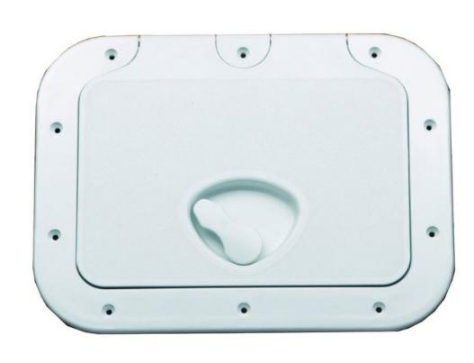

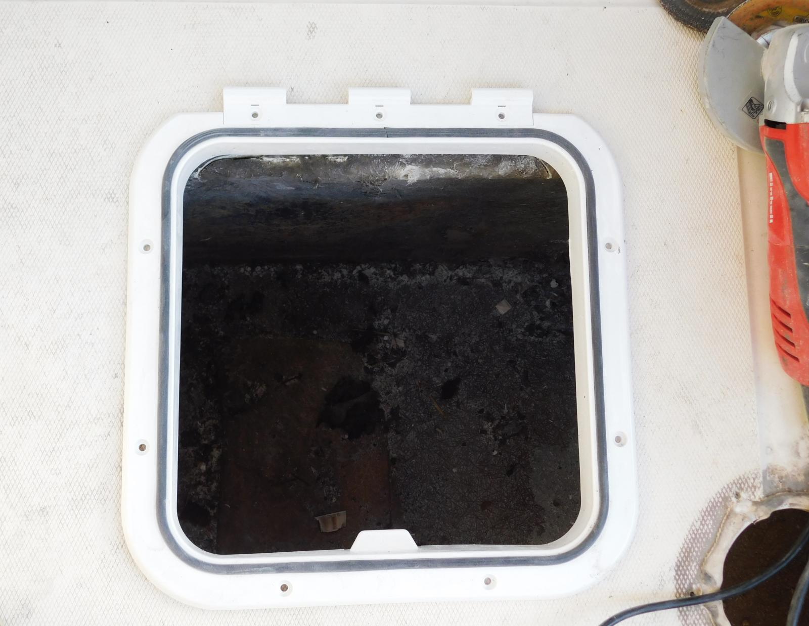

    Dans ton plancher de cockpit tu découpes une ouverture
    pour y encastrer une trappe de visite d'un modèle renforcé
    On voit un exemple du modèle renforcé dans
    la vidéo   https://www.youtube.com/watch?v=ZaraY3sbW6Y
    voir à 1 minute 09 ...

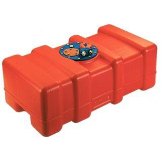

    Pour remplir le réservoir ,
    1 - tu soulèves la trappe

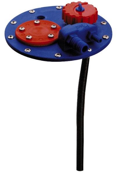

    2 - tu ouvres l'orifice de remplissage de ton réservoir
    qui sur la partie supérieure doit avoir une platine de ce genre

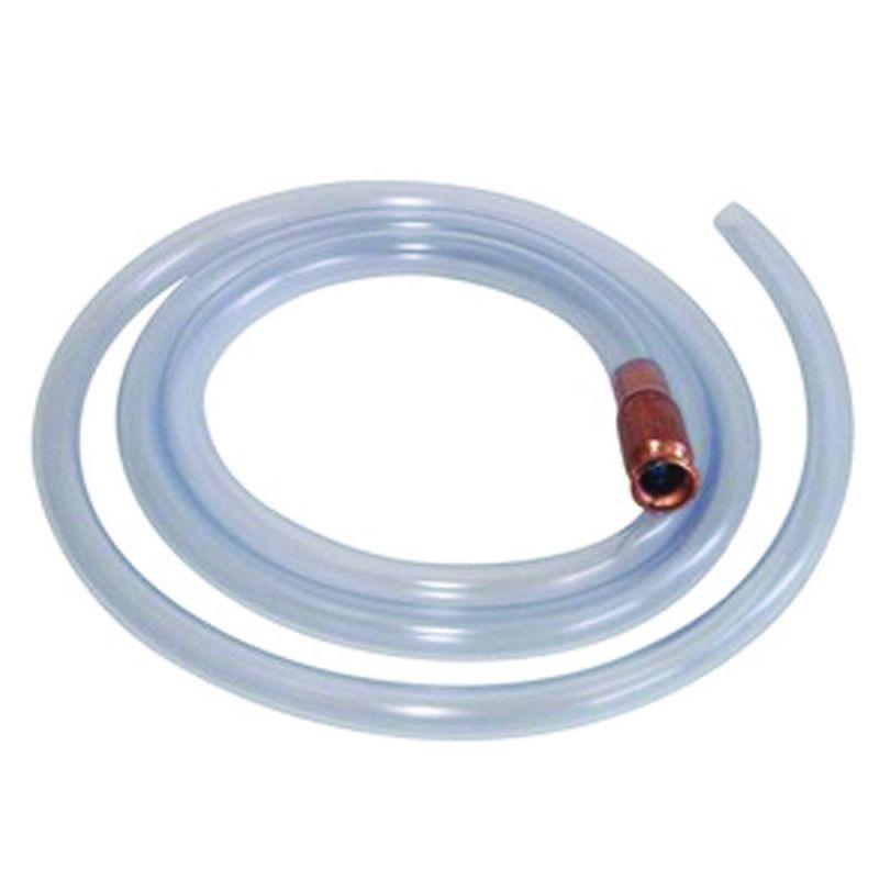

    3 - tu te sers d'un tuyau de transfert entre un jerrican
    et ton réservoir pour le remplir
