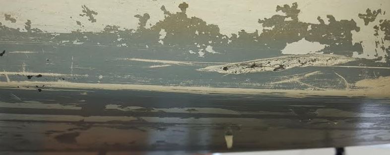

Salut a tous,
Je suis en plein decapage de ma coque afin de remettre un bon primaire et un bon antifouling ....
Et cet aprem je tombe sur ca... comment j ai fait??? aucune idee mais j'ai besoin de conseil pour la reparation.
Juste Gelcoat ou je dois trouer , enlever , refaire de la fibre et puis Gelcoat??? Ou boucher a l epoxy?
J attend vos conseils.

    Chez Discount Marine il y a de bons produits similaires à ceux que tu indique :
    http://www.discount-marine.com/soromap-fibroboat-200gr
    mais ce genre de produit n'est pas trop conseillé pour les oeuvres vives.
    Perso j'emploie des mastics epoxy qui sont étanches et dans ton cas je pense que cela suffirait. Bien décaper tout autour et le gelcoat n'est pas nécessaire.
    Le watertite est bien mais reste bleu ciel !
    http://www.discount-marine.com/soromap-mastic-epofix

    Dois-je gratter plus profondement et enlever le gelcoat tout autour de la felure a reparer ou juste decaper l antifouling et le primaire et puis bourrer avec le produit que tu m as conseille?
    Si je met du watertite et ensuite gelcoat blanc?
    Quel est la meilleur option d'apres toi?
    J'aimerais aussi tant que j'y suis refaire toute les petits coups que j'ai... ces produits sont-ils adaptes aux plus petits degats?
    Le 13 septembre, 2015 - 19:02
    Tu décapes un max, tu ponces un peu et tu appliques le mastic epoxy.
    Si tu en profites pour faire les petites réparations tu as intérêt à prendre ce produit :
    http://www.discount-marine.com/soromap-400gr
    Pour les oeuvres vives en dessous de la ligne de flottaison qui seront ensuite recouvertes d'antifouling, je ne mets pas de gelcoat, sur le reste de la coque soit un peu de gelcoat pour le brillant ou un peu de peinture en bombe si tu trouves le même blanc.
    Soromap fait beaucoup de peintures retouche :
    http://www.soromap.com/fr/254-peintures-moteur-coque-et-pont
    si tu trouves, passe par DM ils sont revendeurs Soromap.
    Tu auras peut-être d'autres avis.

    ces mastics epoxy adherent-ils sur le gelcoat? Ou dois-je reponser chaque endroit ou je dois l appliquer?
    Le 13 septembre, 2015 - 22:23
    Oui, c'est préférable de ponser mais sans enlever le gelcoat.

    Par contre, le gelcoat ne tien pas sur le mastic époxy

    Donc si je met watertite ensuite primaire époux vctar et ensuite antifouling vc17 ce serait bon?
    Y a t il une autre option que des produits epoxydiques? Aussi solide dans le temps?

    J ai trouvé sur le net du gelcoat compatible mastic epoxy ...

    Tout le monde ok avec Watertite + primair VCtar + VC17?
    Le 16 septembre, 2015 - 22:31
    Si tu veux, mais je t'avais conseillé un autre produit tout ayssi bon commercialisé par notre hébergeur.

    Puis je refaire ma coque au mastic epoxy et mettre le primaire epoxy avant l hiver et seulement mettre mon antifouling au printemps?
    Le 20 septembre, 2015 - 16:15
    Pas de problème, mais attention au délai de surcouchage du primaire, il doit être indiqué sur la boîte.

    je deterre ce post afin d'avoir des infos...
    La reparation a pris du retard et vu les conditions climatiques actelles je vais enfin commencer d'ici peu.
    Comme nous en avions deja discute je vais refaire les coups sous la ligne de flotaison avec du mastic epoxy, ensuite une primaire epoxy et ensuite un antifouling.
    Jái vu sur certain site quíl mettait de l antifouling non epoxy sur du primaire epoxy??? Est-ce possible?
    Que me conseillez-vous comme primaire et antifouling avec un bon rapport qualite prix?

    Bonjour....je reprend le post ...pour un avis sur reparation d etrave.
    J ai quelques accrocs ou l on apercoit la fibre,j ai poncé gratté legerement ,reponcer et nettoyé sur 2/3cm autour...je compte utiliser un mastic polyester finition pour recouvrir(reboucher) puis poncage fin pour rattraper la forme,gelcoat pinceau pour recouvrir et apporter l etanchéité des reparations...
    Je sais bien que sous la ligne de flottaisons beaucoup utilise le watertite et autres epoxy(après experiences,galère de refaire un antifouling et autre sur ce type de produit)
    Pensez vous qu avec mes deux produits je vais avoir une bonne etancheité de ma reparation,sachant aussi que mon bateau sera remonté a chaque fois ou presque.
    Et pour finir je repasse un antifouling de la meme couleur qu auparavant....
    Je comptais decaper tout l antifouling et refaire une belle peinture de la sous marine,mais travaille interminable pour retirer la dizaine de couches.
    Voila....quelles sont vos avis ???
    Le 13 mars, 2016 - 14:12
    Bien sûr si tu sors ton bateau de l'eau chaque fois, les risques sont limités. Le danger n'est pas que les inflitrations fassent couler le bateau, mais bien plus les inflitrations dans la fibre.
    Tu nous demande notre avis en nous avertissant que tu as déjà pris ta décision, d'accord !!!
    Pour ma part concernant les oeuvres vives du bateau je ne plaisante pas, c'est mastic epoxy sans gel coat qui ne sert pas à grand chose surtout si tu applique un antifouling, c'est la meilleure garantie d'étanchéité. J'utilise depuis toujours le watertite ou le watertight et je n'ai jamis eu le moindre problème.

    Vous avez effectivement 2 solutions :
    - soit polyester : mastic + gelcoat + antifouling
    - soit epoxy : mastic + antifouling
    Théoriquement l'étanchéité est la même.
    Pour le côté pratique, pour moi c'est plus simple avec l'epoxy, parce qu'il y a un produit de moins, mais théoriquement pour que l'anifouling accroche bien il faudrait mettre un primaire........
    En espérant avor répondu à votre question........
    Hervé
