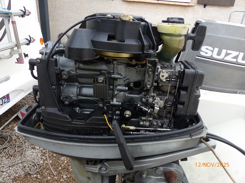

    Ce DT30C SUZUKI de 95 est en bon état aussi, je l'ai fait démarrer dans un fût !
    Maintenant il me faut passer aux différents réglages des commandes et du ralenti !

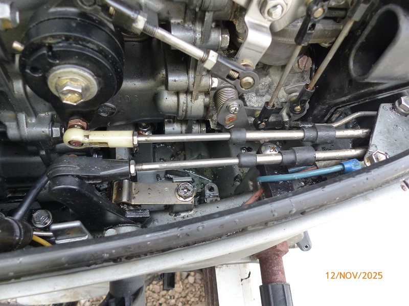

    Le boitier de commande fait coulisser les câbles facilement, la manette du moteur pivote ( REV-PM-FW )
    mais sans entrainer le crabotage des pignons de l'embase !
    La partie visible de la tige d'inversion dans le fût ( écrous de raccordement ) ne bouge pas lors des manipulations et l'hélice au PM tourne normalement .
    *Je suppose donc que ça provient , soit d'un "décrochage" de la tige d'inverseur au niveau du moteur ou d'une casse d'un élément reliant le mécanisme de la manette à la tige d'inversion , qui descend dans le fût !
    Je suis coincé là , je ne sais pas comment poursuivre la réparation !
    Pour l'instant je n'ai pas démonté cette embase; peut-être cette tige est seulement décrochée du haut  !!!
    Je sais démonter les embases, remplacer la turbine, etc, pas de problème, j'ai déjà fait ça sur d'autres moteurs !
    Voilà deux photos du moteur !
    Néanmoins, je vais attendre vos avis éclairés !
    En vous remerciant par avance et bonne journée !

    La tige d'inverseur  descendante est reliée à la tige montante venant du boitier de l'hélice par un écrou de raccordement  REGLABLE pour permettre  à l'inverseur AV /PM/ AR un bon fonctionnement.
    Moteur à l'arret l'hélice doit pouvoir tourner à la main sans accroche .
    Vous devez avoir sur le fut de l'embase un caoutchouc de protection rond noir qui donne accés au réglage
    de la tige d'inverseur.
    NB :pas de réglage moteur en marche  qustion sécurité.

    OK je vois ou se trouve l'espace par lequel on voit le raccordement de la tige d'inverseur ( écrou et contre-écrou )
    mais je n'ai pas ce caoutchouc noir de protection dont tu parles !
    Mon moteur est surement trop "vieux" ! En fait, il n'y a pas de protection de ce raccordement !
