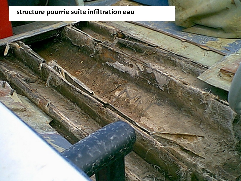

    Le 23 septembre, 2019 - 07:34
    J'ai connu ce problème sur mon Arrowbeau 170 en 2008. L'eau est rentrée par le dessous du plancher, est restée dans la mousse, l'osmose a commencé son effet depuis l'intérieur, l'acide généré par l'osmose et les champignons ont bouffé le bois et la fibre de verre sur les strates enrobant les longerons. (la fibre de verre mise à nu près des longerons était devenue cassante au pliage)
    Après nettoyage complet, j'ai refait une double coque étanche avec une structure de type "aile d'avion' :
    - tableau arrière 100% stratifié (42 couches)
    - jonction poutre renforcée entre tableau arrière et coque
    - structure "aile d'avion" à longerons, lisses, nervures, raidisseurs
    Je corrige donc les quantités totales évaluées que je t'avais précédemment indiquées ;
    - résine tableau arrière 100% stratifié = 15 litres
    - résine coque et plancher = 35 litres
    - mat et roving en accord avec les qtés de résine et grammages employés = 30 à 50 m²
    - bois étuvé pour les structures
    - acétone 10 à 15 litres
    - durée nettoyage complet et réfection = 200h (sans déponter)
    Pour le plancher j'ai procédé à un recouvrement par plaques successives alternées chevauchant les nervures, pour pouvoir les coller au fur et à mesure par dessous aux renforts de la structure.
    J'ai travaillé la coque avec le bateau sur la remorque, parfaitement ajustée à la coque, pour éviter tout vrillage de la structure pendant les travaux.
    Le chantier a été étalé sur 7 mois, d'octobre 2007 à avril 2008.
    Avec le recul, je pense que si j'avais déponté, le temps de travail aurait été au moins divisé par 2.

    donc aprés inspection et demontage de tous ce qui est pourrit
    tableau arriére hs  ,  plancher pourrit sur un carré de 40x40  a l'arriere sur un coter  et longeron pourrit sur 40-50 cm de long  jusqu'au couple arriere en faite
    donc pour ceux si j'ai couper sur 70cm environ et je vais les doubler sur 1.50 environ en reprenant sur l'ancien visé et fibré entre les deux ,  ça plus la fibre dessus sur la longueur total devrai faire quelque chose de cohérent et solide
    pour le plancher vu que j'avais besoin de place j'ai arracher toute la partie arriere sur 1.60 environ  elle sera remplacer par une partie neuve en cp 8mm marine et doubler sur l'intégraliter avec un cp marine de 10 mm  me permettant de prendre en sandwitch des insert pour fixer les sieges  et la banquette
    actuellement  préparation du tableau arriére en 2x 18mm  de cp marine  avec jambe de force sur les longerons et tous ce qui va bien dans tous le cas je prend  mon temps et vais m'inspirer de ce qu'a fait PO sur son 170  mais moins extreme car niveau moteur de memoires c'est max 85cv  et moi j'ai un 60cv  qui lui heureusement est impecable
    je manquerai pas de mettre des photos des que je peut

    Bonjour a tous
    allez petite mise a jour des travaux
    réfection des partie arrière des longerons avec doublement de ceux si , réfection du couple , du tableau arrière , et du plancher
    le tout est fibrées de en 4 couches pareil pour le tableau sandwitch bois fibre , tous les bois on étais traiter au G4 diluer pour les 2 premiers et pur pour les 2 suivante fibrage dans les délais bien sur
    le dessous de la coque a entièrement étais repris , fibrage sur 1.50 m de long de toute l’étrave abimé en alternant les couches de mat et roving , top coat en 3 passes sur toute l’étrave , la première pur , les 2 autres avec adjonction de silice pour le rendre spatulable et ainsi crée une épaisseur plus conséquente , reprise de tous les pocs et autres rayure avec ce procéder
    ponçage integral de la coque au 120 pour maté l'ensemble et permettre l’accroche de l'interprotect passé en 2 couche et qui sera suivi par 2 couche de perfection également .
    pour le reste en déplaise au puriste mais le bateau ne restera pas ainsi pour ce qui est de la partie supérieur , je vais le transformé en bass boat en coupant la partie avant et en créant un plancher avec coffre .
    allez place au photo
