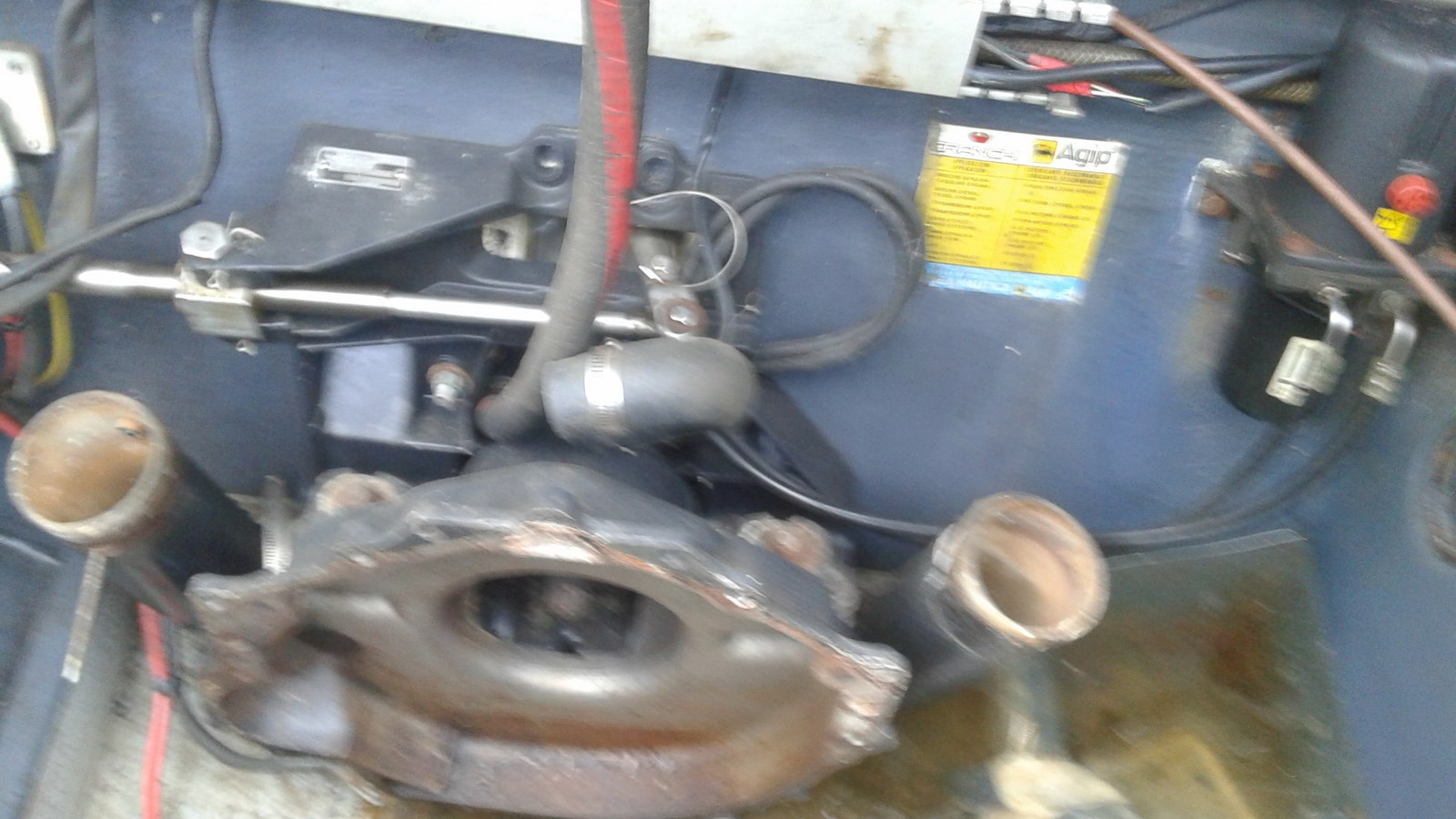

    le bateau n'avait pas de moteur et avait l'embase volvo sx, la platine et la pompe hydraulique de trim.
    J'ai démonté l'ensemble ( bientôt à vendre)., pour les remplacer.
    J'ai déjà acheté les pièces suivantes :
    Moteur Mercruiser V6 4,3L  205CV (eh oui taxes) refait à neuf, coussinets, segment ,coudes faiseceau etc...
    Il tourne à merveille je devrai faire le mariage coque moteur d'ici 2 ou 3 semaines.
    La platine mercruiser, l'embase Alpha on e Gen II,
    la pompe de trim.
    le tableau de commande mercruiser ( grosses modif intégration à faire par la suite).
    Travaux déjà effectués:
    Nettoyage au karcher intégral, interieur exterieur.
    Démontage dans le compartiment moteur de toutes durites , cables electriques etc;..
    Dégraissage minutieux
    Refection portée embase et platine
    Remontage embase
    Installation pompe trim avec nouveau support.
    Mise en peinture salle des machines
    Installation corne échappement.

    Excursion du côté de Marseille pour ramener les pièces avec une petite fourgonette.
    quelques photos des pièces avant le montage...loupe
    sur une photo on peut voir l'helice , elle sera changée contre une inox 3 ou 4 pâles.

    Vous remarquerez que j'ai réalisé 2 trous( 14 mm)  supplémentaires ( donc 8 au total ) pour l'installation de la platine mercruiser, alors que sur la Volvo il y avait que 6 trous...
    L'ancienne embase volvo penta sx complète .
