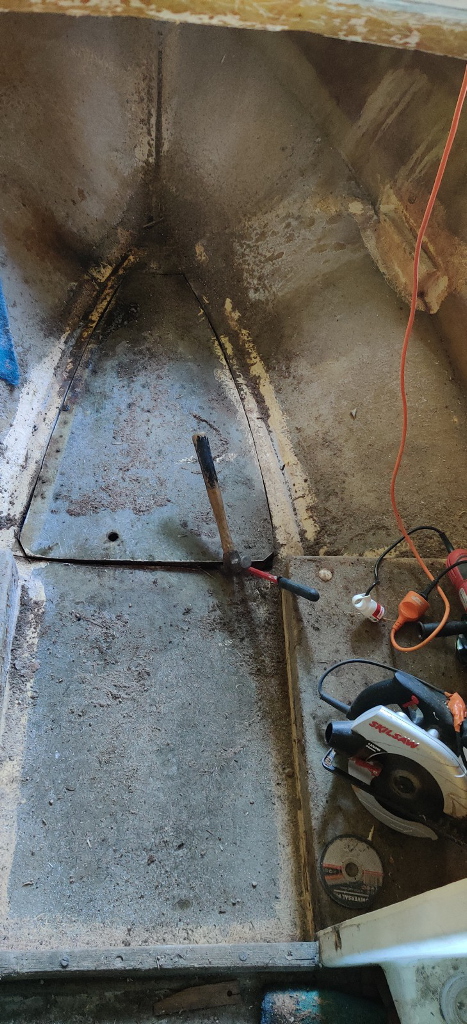

  • caesar
    caesar
    Inscription : 09/10/2020
    Le 16 novembre, 2020 - 22:49
    Alors voilà j'en ai cauchemarder d'emener sa famille avec de l'eau plein lla soute que j'ai chercher d'abord à la meuleuse qui a rendue l'ame, ca commencait mal l'histoire, et fini à la scie circulaire (heureuse découverte de contater que ca coupe mieux le plancher en résine que le super disque en diament de la meuleuse. enfin !
    J'ai ouvert le plancher comme une boite à sardine et oui il y avait de l'eau mais juste de quooi remplir une cannette de 33cl. La mousse n'a pas l'air mal , j'ai découper sous d'autre angle et pareil.
    Alors ,maintenant encore plus de question qu'avant!!!
    Est ce que j'ouvre le plancher du pont arrière?
    Est ce que je referme avec des petits point de colle ni vu ni connue, ou quite a faire remousser le tout.
    Et comment faire pour refermer le plancher résine quelle technique?
    J'ai plus l'impression de reculer que d'avancer en ce moment!
    Bien a vous
