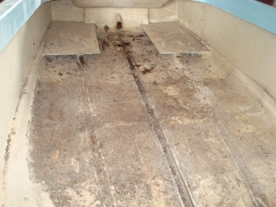

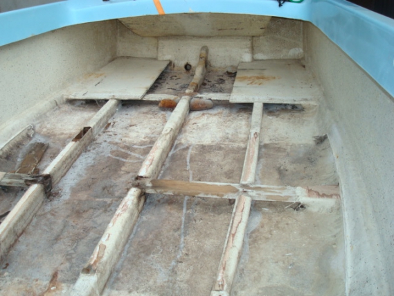

Voilà je suis en pleine rénovation d'un bateau ROCCA MARINETTE de 3m75, année 1966.
Et il y a du boulot, beaucoup de boulot.
Tout le fond du bateau est pourri et j'ai décidé de tout refaire !!!!
Voici mes premiers pas dans cette rénovation :
1°) Dépose des longerons (bois pourri - résine + fibre trop fine).
2°) Renforcement du fond du boat (fibre (MAT et ROVING) + résine polyester).
3°) Réfection du tableau arrière (plateau en contreplaqué marine + fibre (MAT et ROVING) + résine polyester).
4°) Remplacement des varangues avec anguillers (très dur cette partie à réaliser avec des courbes, des faux-plats, etc).
Il me reste à stratifier tous les varangues au plancher des vaches. Gros boulot encore !!!!
Mon interrogation est la suivante :
Après la stratitification des varangues faut-il gelcoater le fond du boat (coté intérieur) ?
Ou faut-il plutôt refaire le gelcoat coté extérieur ?
Merci de vos réponses par avance, je suis très indécis sur cette étape car je n'ai rien trouvé sur le web.
Cordialement PATOCHE.

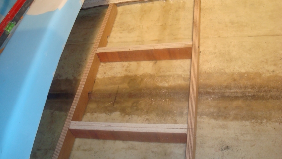

    Yes yes je commence à stratifier les varangues de mon boat, il y a du boulot parce qu'avec trois couches de fibre (mat + roving + mat) + résine, cette opération va être longue très longue.
    Une petite photo pour illustrer le début de cette nouvelle étape.
    Merci encore à tous les forumeurs pour votre aide et votre soutien.

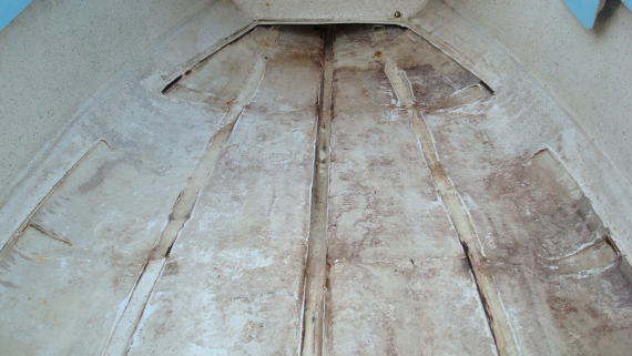

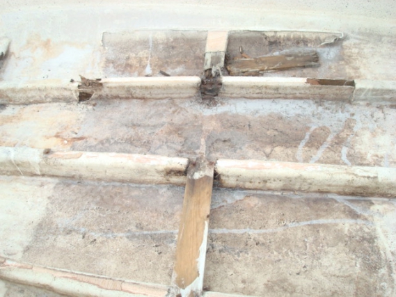

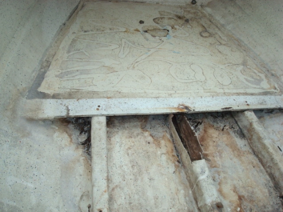

    Pour vous répondre, il me faudrait quelques photos de votre boat.
    Personnellement mon ROCCA ne comportait pas de pont intégral mais trois petites parties en CP, séparées les unes des autres.
    Et comme pour votre bateau il a subi les intempéries, résultat, tous les bois sont pourris, même sous la fibre !!!!
    Mon ROCCA est de 1966 et à cette époque la fabrication ne comportait pas que du bois qualité "marine", les bois n'étaient pas tous stratifiés et gelcoatés, c'est pourquoi mon tableau arrière a pourri et mes longerons aussi !!!!
    Pour vous rendre compte des dégats il faut regarder les photos de mon post, c'est plus parlant.

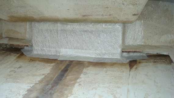

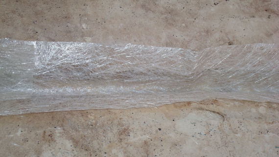

    Salut AlexCara et merci pour tes infos, je pense aussi qu'il faut faire trois couches (Mat + Roving + Mat), pourtant après la première couche c'est déjà du costaud !!!!
    Mais comme je veux réellement consolider la coque qui est très souple (trop souple), je fais faire ça.
    Trop cool ton astuce : radiateur chauffant soufflant + polyane, c'est top rapide pour restratifier rapidement et ne pas attendre des heures ou le lendemain pour recommencer (surtout que les températures dans l'aube en ce moment sont très fraiches : 3°C ) !!!!
    Quelques photos pour illustrer le truc et l'avancement des travaux.

    Je suis toujours sur la stratification de mes vrangues, la première couche (Mat + résine) est terminée, j'attaque la deuxième (Roving + fibre : en photo).
     Merci AlexCara pour tes infos sur la mousse de flottaisson, c'est super cool de ta part de me faire partager ton expérience !!!!
    Amicalement PATOCHE.

    Bonsoir Patoche10,
    je ne suis pas spécialiste de la stratification mais je trouve les retours de fibre sur la coque un peu courts. Ceux qui ont pratiqué ( et on en connaît !  ) confirmeront ou infirmeront.
    A plus.
  • PATOCHE10
    PATOCHE10
    Maître principal
    Inscription : 04/11/2013
    Le 13 novembre, 2013 - 21:57
    Bonsoir à tous.
    Merci Sky Wake de prendre le temps de commenter sur mon post, j'ai réellement besoin d'infos sur mes travaux, je suis novice dans le domaine de la réfection nautique et j'apprécie tous vos conseils pour avancer et ne pas faire de conneries !!!!
    Pour répondre à votre message : j'ai essayé de découper le Roving pour faire mes anguilliers mais c'est impossible, ça part en "couille" !!!!!!!!!
    Donc j'ai décidé de mettre en entier le roving, ensuite je percerais les anguilliers avec une meule carotte !!!!
    Par ailleurs, je vais mettre en place entre mes varangues de la mousse de flottaisson avant de poser mon pont, ce qui va me permettre de réaliser ma double coque (qui n'existait pas avant ma rénovation).
    Donc ma question : Faut-il réellement faire des anguilliers ?

    Salut LE MATAF,
    Merci de votre commentaire sur mon strat, et effectivement le retour sur la coque n'est que de 5 cm. Mais le fond du boat a déjà été stratifié avec 3 couches de strat sérieusement imbibé avec de la résine polyester !!!!
    Vous pensez qu'il faut remettre un carré de fibre entre les varangues ?

    Le 13 novembre, 2013 - 23:08
    PATOCHE10 a écrit :
    ... : Faut-il réellement faire des anguilliers ? .....
    je pars du principe qu' il vaut mieux en faire meme si ça ne sert pas , plutôt que de ne pas en avoir au moment ou il le faudra
    Faire en sorte qu' il y ait une possibilité de circulation d' eau ( d' Avant en arrière ) plutôt que de risquer d' emprisonner de l' humidité qui a long terme s' avèrera néfaste  ...

     [je pars du principe qu' il vaut mieux en faire meme si ça ne sert pas , plutôt que de ne pas en avoir au moment ou il le faudra
    Faire en sorte qu' il y ait une possibilité de circulation d' eau ( d' Avant en arrière ) plutôt que de risquer d' emprisonner de l' humidité qui a long terme s' avèrera néfaste  ...]
    Ok je comprends le principe et je vais vous suivre sur ce chemin.

    le mataf a écrit :
    Bonsoir Patoche10,
    A plus.
    Bonsoir à tous et bonsoir le mataf.
    Je vais passer une commande de fibre (Mat et Roving) pour continuer le strat de mes varangues et pour stratifier mon futur pont.
    Donc je suis en attente de vos remarques et de vos conseils !!!!
    Faut-il que je fibre entre mes varangues en sachant que j'ai déjà fibré avec trois couches le fond du boat avec une sérieusement épaisseur de résine !!!!
    Merci de vos réponses, cordialement PATOCHE.

    1°) Toutes les résines pour stratifier sont-elles compatibles entre elles ?
    2°) Pour solidariser le pont et la coque, de quelle hauteur faut-il remonter la fibre sur la coque ?
    Et enfin connaissez-vous la consommation au m2 pour stratifier avec la résine ?
    Merci encore de tous vos conseils et de toutes vos infos, cordialement PATOCHE.

    Salut Patoche !
    Je vois que les choses avancent ici !
    1/ Pour les anguilliers, je suis d'accord avec ski wake, même si tu remplis ton fond de mousse je pense qu'il faut laisser la possibilité à l'eau de passer d'un bout à l'autre du bateau, on ne sait jamais.
    2/ Pour les résines, normalement tu utilises de la résine polyester isophtalique pour réparer un bateau en polyester, ou de l'orthophtalique... L'iso est de meilleure qualité que l'ortho, mais les deux sont compatibles. Le tout étant comme toujours de bien préparer le support avant l'application (ponçage / dépoussiérage / Acétone).
    Après si ton interrogation porte sur le mélange de deux résines polyester iso venant de fournisseurs différents, en fonction de tes commandes, tu peux mélanger sans soucis, et commencer une couche de fibre avec la fin de ton premier pot de résine et finir en ouvrant le nouveau.
    Par contre, on ne mélange pas de résine Epoxy et de résine Polyester, on commence au polyester, on finit au polyester, on commence à l'epoxy, on finit à l'époxy.... mais l'époxy ne nous concerne pas la plupart du temps, à moins d'avoir un bateau époxy qu'on réparera à l'époxy (mais je crois que c'est rare, les pro du forum pourront peut-être nous en dire plus ?)
    3/ Pour la strat de tes varangues, le principal c'est que tu sentes que la résistance de la fibre est suffisante et que ça te paraisse solide. Dans notre cas, quand on a retiré les anciens longerons, ils étaient stratifiés mais pas sur toute la longueur, et le retour sur la coque était à peu près équivalent au tien. Quand on a posé les nouveaux, on a rallongé le retour sur la coque afin d'être sûrs que ça irait, mais bon... on est un peu paranos.
    4/ Pour ta question sur la fibre à rajouter entre les varangues, pour moi, si tu as déjà fibré 3 couches sur ta coque sous les varangues, pas la peine d'en rajouter.... ça devrait déjà être hyper solide !
    5/ Pour solidariser la coque au pont, si tu peux, remontes le long de la coque d'au moins 30 centimètres de chaque côté, mais sinon, fais au mieux. Nous par exemple, il y a des endroits où on a 30 cm, et d'autres 5 ou 7.... en fonction de l'accessibilité. Le tout c'est de bien fibrer et résiner de manière à ce que ça ne délamine pas.
    6/ Pour la consommation au m2 de résine, c'est franchement variable.... nous (mais on a plus de surface que toi quand même) on a dû doubler par rapport à nos prévisions initiales, et on a utilisé 35 kilos de résine pour 35 m linéaire de fibre (Mat et roving). Je pense qu'on a un peu forcé sur la résine, et qu'au début, on en a gâché un peu en étant surpris par la rapidité de polymérisation et en surdosant le durcisseur.
    Voilà !
    Bon courage dans tes avancées, avec les températures qui descendent, ça doit pas être évident de bosser en ce moment !

    Bonsoir à tous.
    Merci AlexCara pour tes réponses super détaillées comme d'habitude (excellent).
    Je ne pense pas remettre de fibre entre mes varangues, parce qu'après la première couche de strat (Mat + résine) sur mes varangues ça ne bougeait déjà plus, pourtant je ne suis un poids plume (85 kg !!!!). Avec ma deuxième couche (Roving + résine) c'est vraiment du costaud. Je pense qu'avec ma troisième couche (Mat + résine) ce sera comme un char d'assaut : blindé !!!!!!!!!!!!!!!!!!!!!
    Mais c'est ce qu'il faut, non ?
