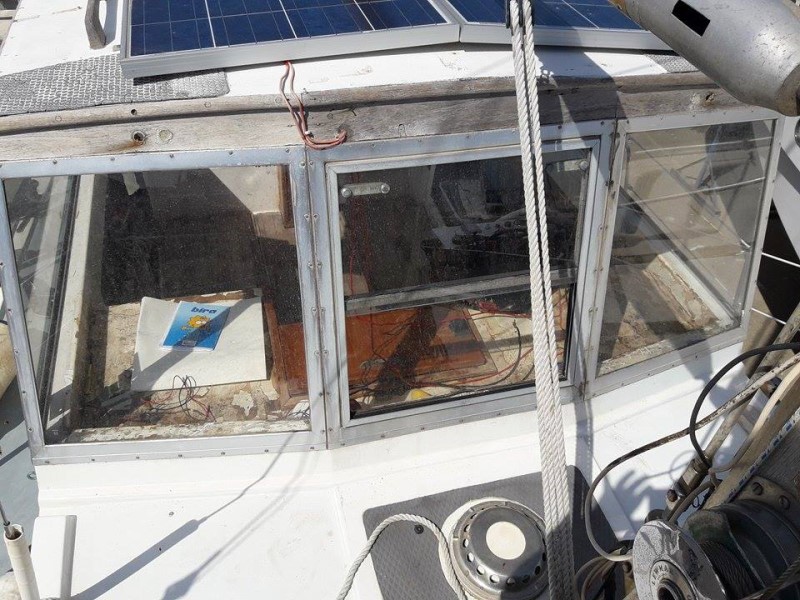

​J'ai le profile en aluminium constituant mon pare-brise qui est bien mange par le sel et je souhaiterais le remplacer. Connaissez vous des revendeurs de ce type de profile aluminium?

    Autre question, si je sable mon alu que je refait les traces d'oxydation au mastic epoxy et qu'ensuite je repeint avec une bonne peinture 2 composants, pensez vous que cela puisse marcher?

    En fait ou était les pressions du taud au lieu d'avoir un petit trou... j'ai un trou de 8mm ... l'alu est mangé.
    Donc je voulais démonter tout les profilés, les sabler pour enlever l'anodisation qui empèche tout peinture ou mastique de tenir.... reboucher les trous au mastic epoxy, un coup de poncage et un coup de peinture 2 composants ou un coup d'epoxy en spray.

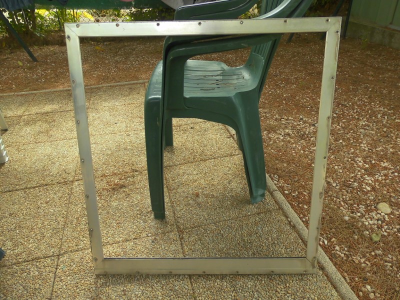

    j'ai eu le même souci sur le mien ; sur un fifty de 35 "
    mon parebrise en alu était vieux et par endroit bouffé par l'electrolyse
    j'ai galeré pendant 6 mois à chercher quelqu'un et je commençais à desesperer car bizarrement je n'ai trouvé personne de compétent ; je passe sur les aluminier de maisons qui me faisaient des propositions fantaisiste ; y compris en inox ...
    finalement j'ai tout démonté ; viré les vieux joints et cassé 2 verre securit au passage .
    j'ai meulé les parties abimées et refaites au sintofer alu et j'ai trouvé une boite tout prés de chez moi qui les a dégraissés - sablés et repeint au four dans la couleur de mon choix pour une somme ridicule ( 150 € pour le tout .....
    je n'ai même pas voulu m'embeter à les repeindre moi même mais en bi-composant c'est nikel
    j'ai trouvé du joint néoprene dans une bonne vieille quincaillerie et un coup de sika 295
    le plus cher a été le verre securit remplacé
    en fait un carrossier peut te faire ça si tu ne trouve pas . mais il faut mieux tout demonter toi meme .
    sinon j'avais juste trouvé une boite au danemark et rhigo en hollande
    je t'enverrai des photos des chassis finis si tu veux
