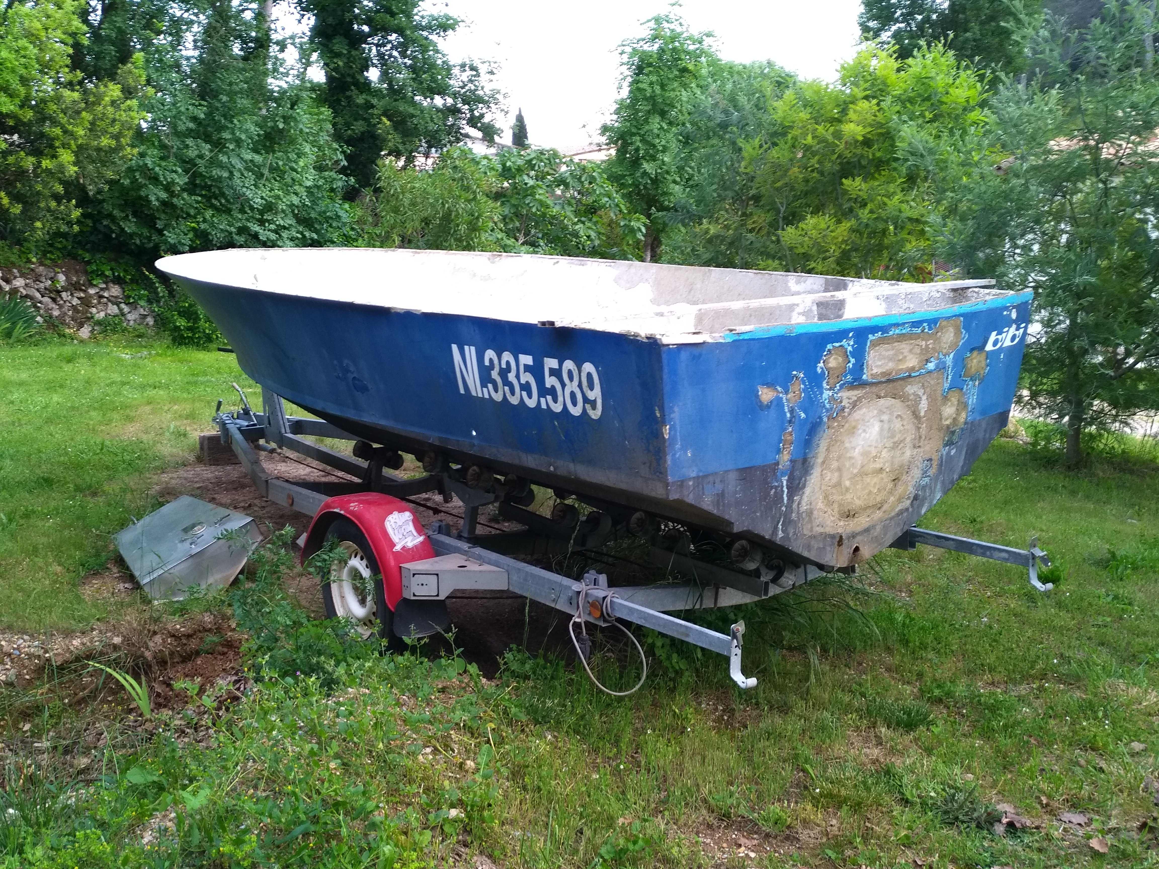

Bonjour a tous ,
j'ai retrouvé les 1ere photos de mon Neptune ( Mai 2010 ) qui est resté durant plus de dix ans comme un pot de fleurs dans mon jardin.
1er confinement  ( Mars 2020 ) je decide de m'y metre......

    Poids total débarqué entre 280 - 320 kg  le moteur avait été retiré , (cabine , pont , mousse polyurethane pleine d'eau, bati moteur , réservoir , parre brise , accastillage ) enfin tout quoi ....
    La coque fait a mon avis 160 kg, il ne reste plus qu'a remonter tout ca , en renforcant, et prtiquer les petites réparations par ci par la ...

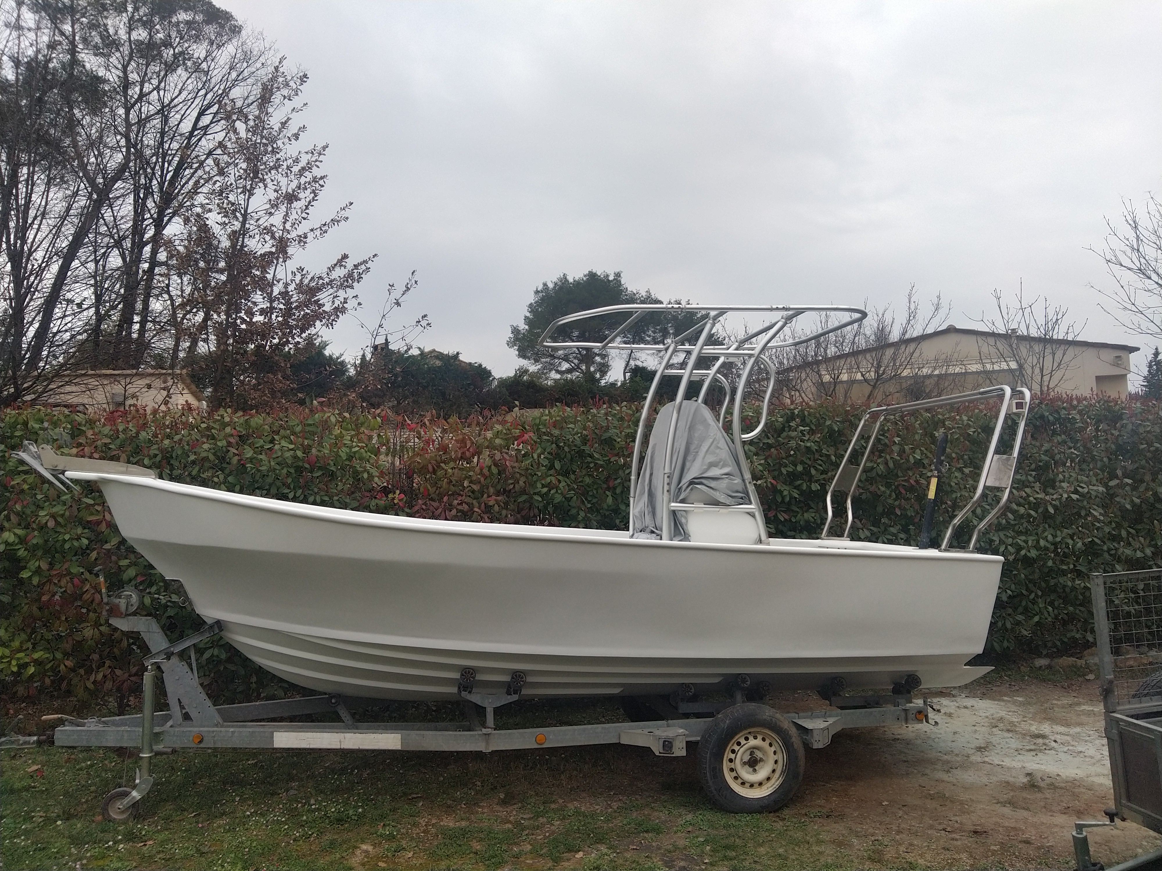

  • Frenchcaptain06
    Frenchcaptain06
    Inscription : 15/01/2021
    Le 4 février, 2021 - 14:49
    et voila, ca sent la fin un an apres le demarrage du projet .
    Un bon gelcoat au pistolet , et ca serra un Tender tout blanc j'instale un 150 cv Optimax ca devrais faire l'affaire ...

    Le 2 mars, 2021 - 16:08
    Il 'agissait d'un beau bateau ,maintenant le fait qu'il soit dehors depuis si longtemps améne  sans doute à reconsidérer sa silhouette .
    L'important étant qu'il retrouve son élément .,au lieu de prendre le chemin de la destruction.
  • Frenchcaptain06
    Frenchcaptain06
    Le 2 mars, 2021 - 20:33
    Bonsoir , oui effectivement j'ai gagné environ 40 cm a l'avant et 15 au tableau arriere
    Le 2 mars, 2021 - 23:00
    Selon l'endroit et le type de vagues que tu peux affronter
    si l'on tient compte qu'il n' y a plus le pont avant du
    day cruiser et que tu es dorénavant sur une coque ouverte
    ça peut paraitre en effet judicieux pour eviter le passage
    d'eau de mer par l' avant super

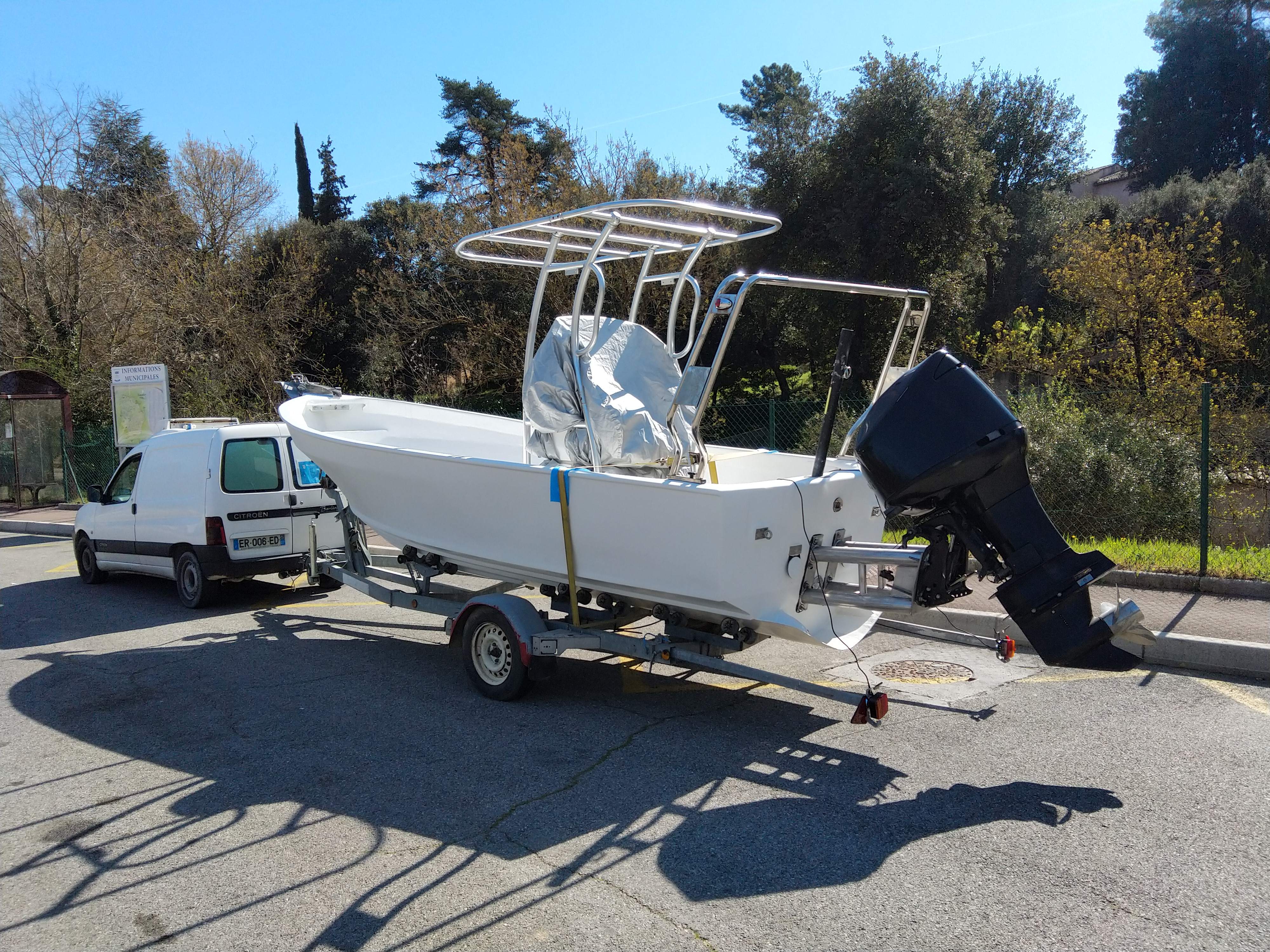

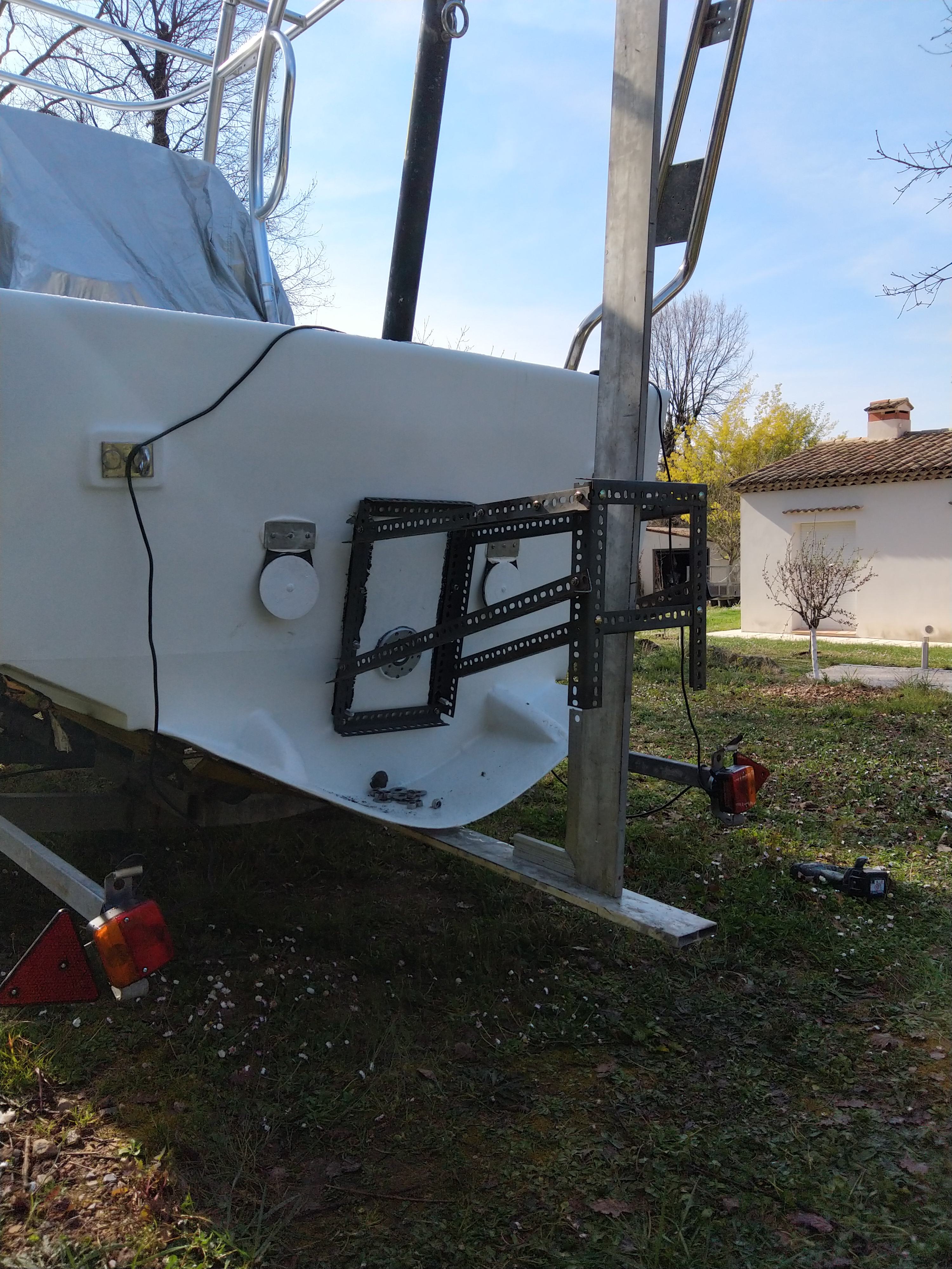

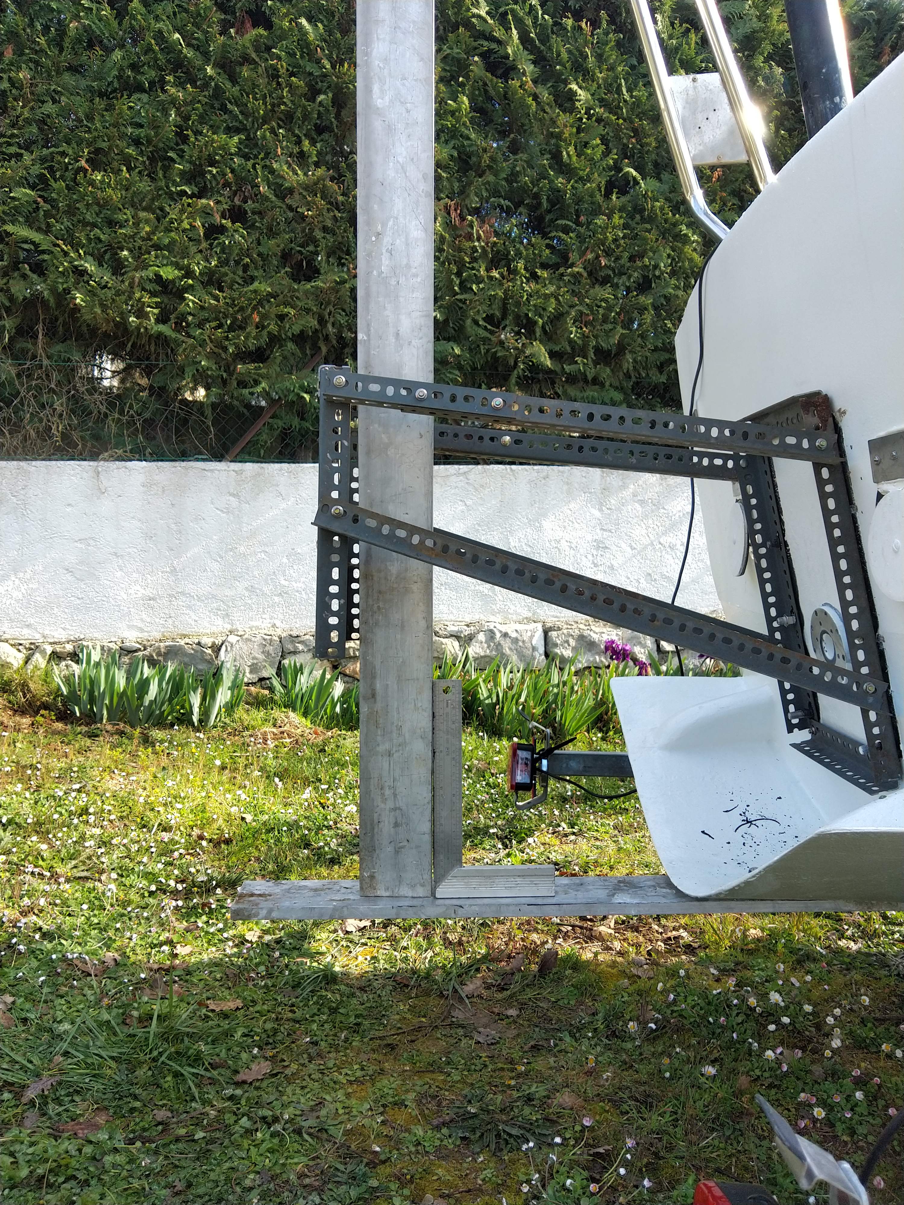

  • Frenchcaptain06
    Frenchcaptain06
    Le 22 mars, 2021 - 20:42
    3 eme confinement , qu'est ce que vous en pensez , bientot les essais en mer
    Le 22 mars, 2021 - 23:42
    A priori, bonne idée que tu as eu de
    prolonger la ligne de coque à l' AR
    par des flaps fixes qui devraient
    te donner de la portance supplémentaire
    et c'est intéressant d'avoir de la portance
    de coque à l' ARrière, pour compenser
    l'appui du moteur déporté à l'ARrière.
    Il faut savoir, que "normalement", un
    moteur déporté sur une chaise à l' AR
    doit etre posé plus haut comparé à sa
    fixation contre le tableau AR.
    Ce serait bien que tu puisses mettre une
    règle ( ou un "baton" ) collé contre le fond
    de coque au point le plus bas, et que ton
    moteur baissé à fond, on puisse comparer
    le prolongement de la ligne de quille par
    rapport à la plaque anti ventilation de ton
    embase.
    Vu le déport AR de ton moteur sur sa chaise
    "à la louche" je dirais que ta plaque anti ventilation
    devrait se trouver entre 15 et 20 cm AU-DESSUS
    de l' "alignement" de la règle posée contre le
    fond de la coque.
    Plus ton moteur sera "haut" et meilleures seront
    tes performances ... clindoeil
    Au plaisir de voir les premiers essais à l' eau  super
  • Frenchcaptain06
    Frenchcaptain06
    Le 23 mars, 2021 - 07:13
    Mais j'y avait penser avant de fabriquer ma chaise ( 1 pied de deport = 1 pouce en hauteur)
    65 cm de deport et au final entre 10 et 12 cm pour plaque anti cavitation au dessus de la ligne de coque
    Le 23 mars, 2021 - 09:14
    Voir le premiers essai sur l'eau  .loupe
