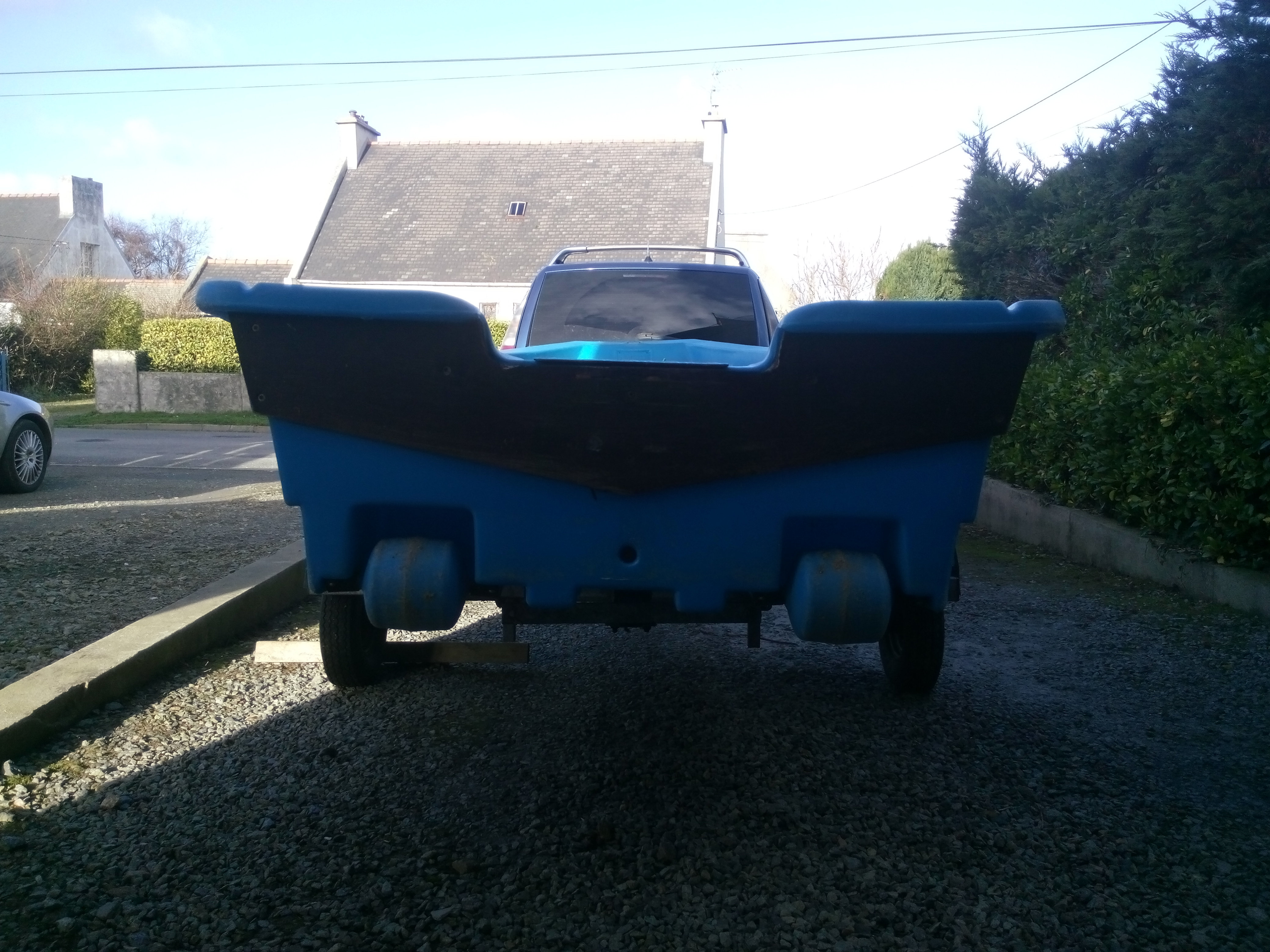

Bonjour a tous.
Je viens d'acheter une barque rotomoulée Armor 320.
Je peux vider l'eau presente dans le bateau via un nable a l'arrière mais impossible de vider l'eau présente dans la double coque.
Le bateau ayant 10 ans quelque litres d'eau se sont infiltrés par des trous suite au retrait d'accessoires; je voudrais donc ajouter un nable pour vider la coque, c'est possible ou pas ?
Merci.
Dav.
