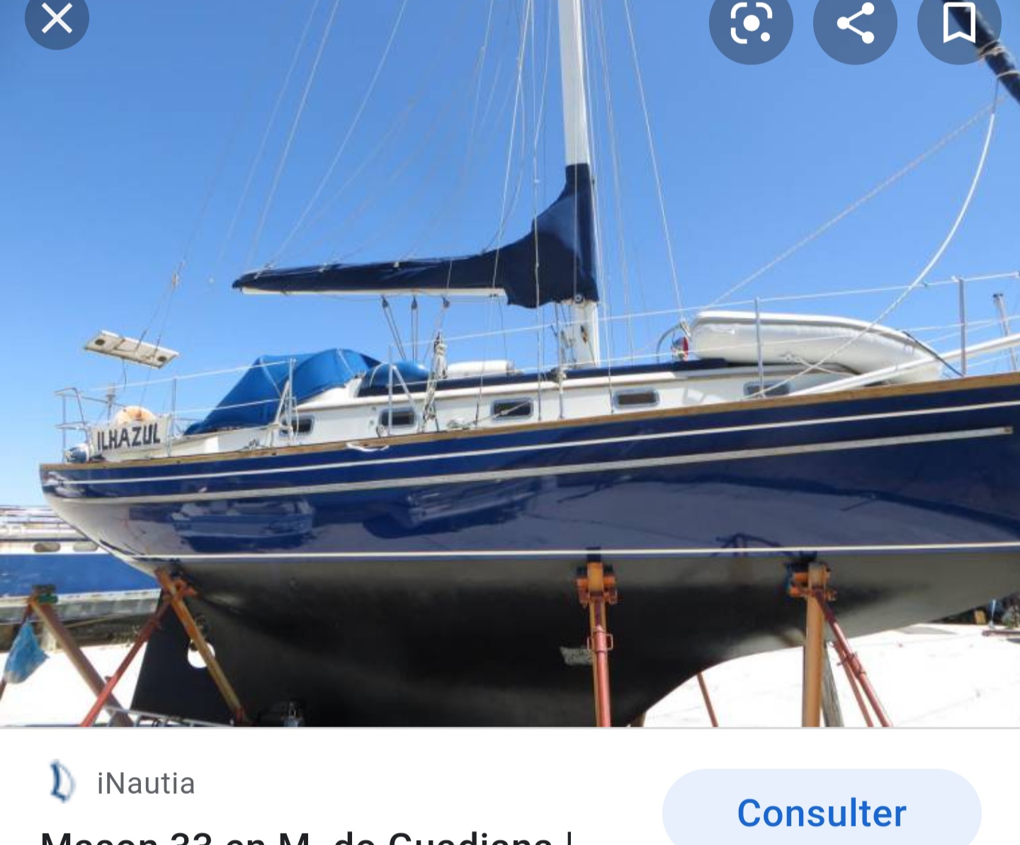

Bonjour j'aimerais metre de la peinture trreeeeeess brillante sur le gel coat de mon bateau il est blanc j'aimerais savoir si c'est possible de peindre sur le gel coat si c'est possible comment je doit m'y prendre se que je dois faire avant et quesque je dois metre
J'aimerais metre un bleu marine brillant comme sur la dernière photo
Merci d'avance

    La peinture sur un gel coat est facile sauf que pour obtenir un accrochage suffisant ,il faut ponçer LEGEREMENT : le risque est  bien grand sur une couche de gel coat qui devient de plus en plus mince lors de la construction :
    pour des raisons de prix de revient !...
    La  peinture  ne fait pas l'étancheité ,mais cela vous le saviez !..........
    Par contre la couleur BLEU  MARINE BRILLANT ou ROUGE améne  par l'action des UV ou simplement de la mer  à perdre toute brillance.
    Je suis désolé ......

    Le "covering" pourrait être sans doute
    une bonne alternative super
    Pour ceux qui l' ignoreraient , le covering
    est la pose d'un film adhésif .
    ça se fait depuis des années dans le monde
    du nautisme. il y a des multitudes de couleurs
    et  d'aspect ( brillant , mat, satiné ) ...
    La seule "contrainte" est qu'il faut que ce soit
    posé par des professionnels  compétents et
    expérimentés.
    Parmi les avantages, une durabilité plus forte
    que la peinture avec moins de risques de dégradation
    par les UV ; on peut aussi relatuvement aisément
    décoller un covering pour en refaire un autre ...
