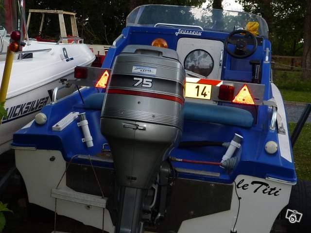

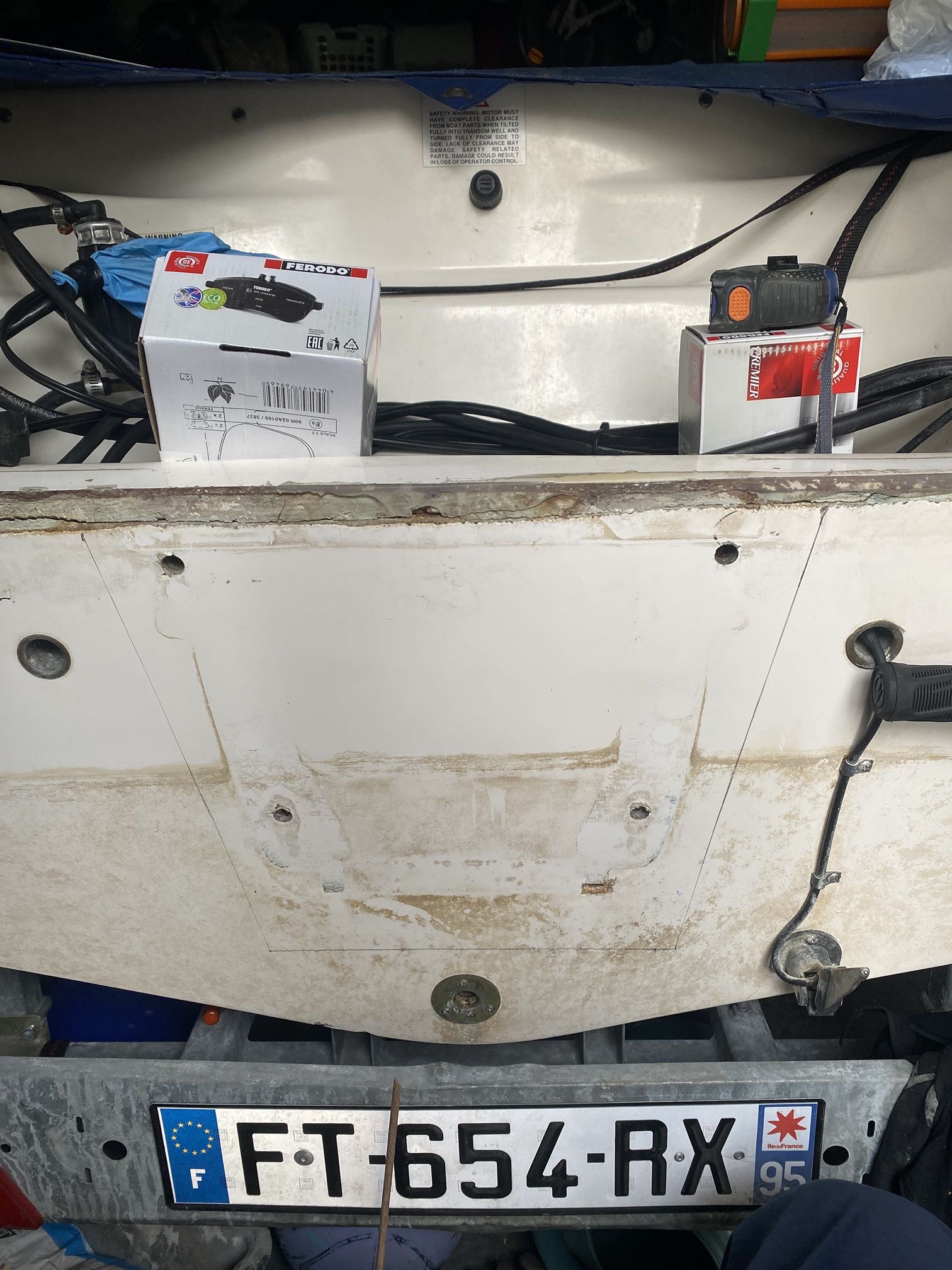

je suis en possession d'un SUNBIRD Corsaire 150 equipé d'un moteur envirude de 70 cv d'origine.
Avec le temps je me rends compte que j'ai une infiltration d'eau de plus en plus importante sous le réservoir au niveau de la pompe de cale.
Jai sorti le bateau de l'eau rempli d'eau la cale et penché le bateau vers l'arrière pour voir si l'eau sortait du tablier arrière et effectivement elle sort du tablier .
Je vous mets les photos de l'entrée d'eau qui se trouve sous le moteur à l'arrière droit comme si le poids du moteur avait ouvert le tablier ......
Que dois-je faire en premier après avoir démonté le moteur ?
Merci par avance pour votre aide.

    Le 10 août, 2025 - 15:59
    jerome
    Le moteur déposé, .. il, faut arriver à voir
    la structure interne du tableau AR ...
    Il est possible qu'il soit bien dégradé... auquel
    cas, il n' y a pas vraiment le choix ...
    Il faut procéder à la dépose du tableau AR
    d'origine et en refaire un nouveau ...
    Une manip à faire executer par un pro !
    Le montant de l' intervention ne sera pas anodin
    ( surtout comparé au prix de la valeur de la coque )
    mais c'est la SEULE solution pour résoudre la
    situation de façon pérenne  / durable ...
    Je déconseille fortement la solution siffle de facilité gratgrat01
    ( que l'on voit de temps à autres ) sur certains
    bateaux ...
    C'est "mettre un sparadrap sur une jambe de bois"
    gueule ... , ... bref à éviter ... non

    Bonjour Jérôme,
    Merci pour ton message, et tu as bien fait de faire ce test en remplissant la cale : c’est une excellente méthode pour localiser une infiltration.
    Si l’eau s’échappe effectivement par le tablier arrière, il est probable que la cloison ou le tableau arrière ait été fragilisée avec le temps, voire qu’il y ait décollement, fissure ou pourrissement du bois ou composite sous le gelcoat, surtout si l'eau y est restée longtemps.
    Voici les étapes à suivre après avoir démonté le moteur :
    -Inspecte visuellement et mécaniquement le tableau arrière : gratte la peinture ou le gelcoat autour de la fissure, sonde avec un tournevis pour voir si le bois est mou ou humide.
    -Teste l’humidité du tableau (si tu as un humidimètre, c’est top), sinon, perce un petit trou et regarde si le bois est sec ou gorgé d’eau.
    -Si c’est pourri ou affaibli, il faudra envisager une réfection partielle ou complète du tableau arrière (retrait de la partie abîmée, séchage, remplacement du bois/structure, résine epoxy + stratification).
    -Si c’est uniquement une fissure structurelle sans pourriture, tu peux réparer par l’arrière avec une stratification en fibre de verre + résine epoxy, après avoir bien poncé, ouvert la fissure, et dégraissé.
    Ne remonte pas le moteur avant d’avoir réparé : si la structure est affaiblie, elle risque de céder davantage avec la poussée ou les vibrations, et aggraver les dégâts.
    Le 10 août, 2025 - 17:38
    Bonjour ,
    Reste à déterminer la cause ...
    S'agissant d'un bateau ancien vous devez tout d'abord inspecter l'état de la coque sachant que l'absence de gel coat sous la coque (suite obstacles ou manoeuvre de mise à l 'eau périlleuse ) améne une imprégnation d'eau au niveau de la poupe  .;dans ce cas séchage et composite à prise rapide pour résoudre définitivement .ce probléme ( trés efficace sur coque saine )
    Si vous avez un entrée d'eau depuis des années sans action de pompage le risque est important que le tableau arriére soit complétement HS par imprégnation .
    Le démontage du réservoir essence serait plus révélateur de l'entrée d'eau  ainsi que de passer le karcher sous la coque pour valider le processus çi dessus...

    Le 17 août, 2025 - 08:27
    tout d'abord merci beaucoup pour la rapidité de vos réponses et désolé pour la lenteur de la mienne mais j'ai eu quelques soucis bref ....
    Effectivement de l'eau est restée stockée dans la cale pendant pas mal de temps sans action de pompage malheureusement donc si je comprends bien la tableau arrière serait complètement gorgée d'eau et donc à remplacer ou réparer mais j'ai un doute sur une réparation partielle possible.
    La coque du dessous est très saine donc l'eau ne rentre que par la fissure des photos que j'ai envoyé précédemment.
    Je vais donc démonter le moteur et faire les test que vous m'avez dit (j'ai un testeur d'humidité électrique) pour voir l'étendu des dégâts.
    Auriezvous une idée du montant des réparation d'un tablier arrière par un professionnel svp ?
    Merci encore pour votre aide.
    Le 17 août, 2025 - 15:36
    Avant de voir le pire ,il faut savoir si l'imprégnation d'eau est effective .sur l'ensemble du tableau ou pas
    un perçage dans le bas de la poupe avec un simple foret  permet de visualiser   si dégats ou pas !
    Ce dit le poids et la force du moteur nécessite  du solide .
    On trouve de l' eau dans les fonds souvent aprés la pluie sans altération du tableau arriére .
    OYSTER
    Le 17 août, 2025 - 15:43
    il y a DIX ans , çà m' avait couté 2 4oo euros .
    J'ignore ce que cela pourrait coûter aujourd'hui.
    En ce qui me concernait, je n' ai pas hésité à le
    faire sur 2 des 3 STARCRAFT de mon ex club
    de glisse nautique ...
    - d'abord parce que le cub fonctionnait entre
    CENT et CENT-TRENTE jours / an ...
    - et donc parce qu'ils généraient un Chiffre
    d'Affaires qui était loin d'être neutre .
    A noter que la reféction totale des tableaux
    Arrière avait été superbement  réalisée...
    Les tableaux refaits étaient d'ailleurs plus épais
    et ... BIEN PLUS  solides que ceux d'origine ...
    J'ai utilisé ces bateaux pendant plusieurs années
    après leur réfection.
    Bref, cette réparation "conséquente" a été vite
    "amortie" dans mon cas ...
    Après, ... ton cas est certainement différent
    du mien...
    Mettre une telle somme dans un bateau ancien
    à la valeur plutôt faible , n'est pas forcément
    un bon calcul ... gratgrat02
    Ce n'est pas parce que tu auras mis deux mille
    ou trois mille euros ( voire ... plus  ... )
    dans une réparation de tableau AR que la cote
    de ta coque va automatiquement etre augmentée
    de cette valeur ... siffle
    Donc , d'une certaine façon, .. cette somme
    sera dépensée ... en quelque sorte ...
    de façon " perdue " ... sauf, à considérer
    que c'est la SEULE façon que tu as de
    pouvoir continuer à naviguer avec CE bateau
    sans t'embeter à en chercher un nouveau
    - soit sans moteur , ce qui veux dire que tu
    devras payer le démontage du bateau et des
    commandes sur l'ancien bateau pour payer
    a nouveau leur remontage
    - soit avec moteur , ce qui veut dire qu'il te faudra
    soit revendre l'ensemble en état ,
    soit déposer le moteur et le revendre seul et ...
    te débarraser de la coque
    A toi de peser le pour et le contre ... gratgrat01
    Le 17 août, 2025 - 15:45
    djedje a écrit :
    j'ai un testeur d'humidité électrique  pour voir l'étendu des dégâts.
    Pas sûr cpopossible01 que le testeur d'humidité soit à
    même de mesurer l'humidité du BOIS ,cpopossible02
    recouvert de polyester sur ses 2 faces .... chaispas
    Le 17 août, 2025 - 16:08
    Je vais vous raconter comment j'ai
    bouzillé frayeur ( involontairement et
    ... en croyant bien faire !
    ... cpopossible02 )
    un tableau AR de bateau ... mur
    cela vous évitera peut-etre de faire
    la même erreur que moi  clindoeil ...
    Après avoir remonté le moteur
    de 100 cv sur mon tableau AR ...
    lors de la mise à l'eau , je me suis aperçu
    qu'un TRES MINCE filet d'eau rentrait
    à l'intérieur du bateau au niveau des
    boulons bas de fixation.rougit
    je me suis alors cru TRES MALIN,
    ( coté INTERIEUR du tableau AR
    1 - en dévissant les boulons
    2 - en retirant les grosses rondelles
    plate
    3 - en "tartinant" généreusement
    de silicone autour du boulon
    4 - en applicant contre le tableau AR
    ( côté interne le je le rappelle ) une
    plaque de komacell ( sorte de plexiglass
    en PVC , non "cassant" à la compression
    5 - en remettant les rondelles .. , puis
    6 - en revissant les écrous !
    Bref avec cette "brillante" ( du moins le
    croyais-je !
    ) manip , la plaque de Komacell
    "écrasant" le silicone contre le tableau AR,
    cela avait donc pour consequence que le
    silicone s'est donc trouvé à reboucher
    COTE INTERIEUR , les micros fuites
    existantes !
    Grâce à ce "génial" super bricolage , ...
    PLUS AUCUNE FUITE N'ETAIT A DEPLORER
    à l'intérieur du bateau !!  et j'étais donc
    TRES CONTENT DE MOI applaudit car je
    CROYAIS avoir solutionné le problème  ! ange
    C'était  EN  PARTIE  "vrai" , mais ...
    SEULEMENT EN PARTIE ...
    Car s'il n'y avait plus d'infiltration d'eau dans la cale
    j'avais fait la BETISE de ne pas resoudre
    LA CAUSE de l' infiltration, mais ..
    SEULEMENT UNE de ses CONSEQUENCES
    ( l'infiltration interne , visible ) .
    Bref après ma "brillante" intervention ..
    si de l' eau ne s'infiltrait plus à l' INTERIEUR
    de la coque
    je n'avais PAS TRAITE LA CAUSE
    ( le manque d'étanchéité extérieure de la fixation
    de mon moteur !
    cpopossible02 )
    Autrement dit , si l'infiltration INTERIEURE de la
    coque n'existait plus ...
    il subsistait l'infiltration EXTERIEURE qui allait se
    stocker ENTRE les 2 "peaux" de polyester ... peur03
    précisément Là où se trouve l' "âme" du tableau
    AR en contreplaqué .
    Bref, de façon insidieuse, avec un bateau à l'eau
    9 ou 10 mois par an , l'infiltration , si minime fut-elle
    était continue et a progressivement dégradé une
    grande partie du Contreplaqué du tabeau AR ...
    Selon la formule, ..
    j'avais mis ...
    " un sparadrap sur une jambe de bois " .

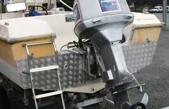

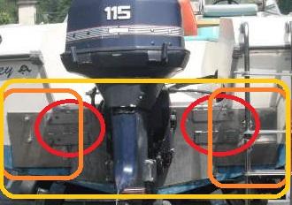

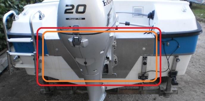

    Pour résoudre un problème, il faut aller
    A LA SOURCE du probleme ...
    si on ne le fait pas , ... on ne fait que
    repousser le probleme sans le régler ...
    C'est pour cela que les photos que j'ai
    mises plus haut avec des tableaux AR
    "doublés" d'une tôle, non. ce ne sont pas
    des interventions "serieuses", et efficaces !

    Le 4 octobre, 2025 - 09:43

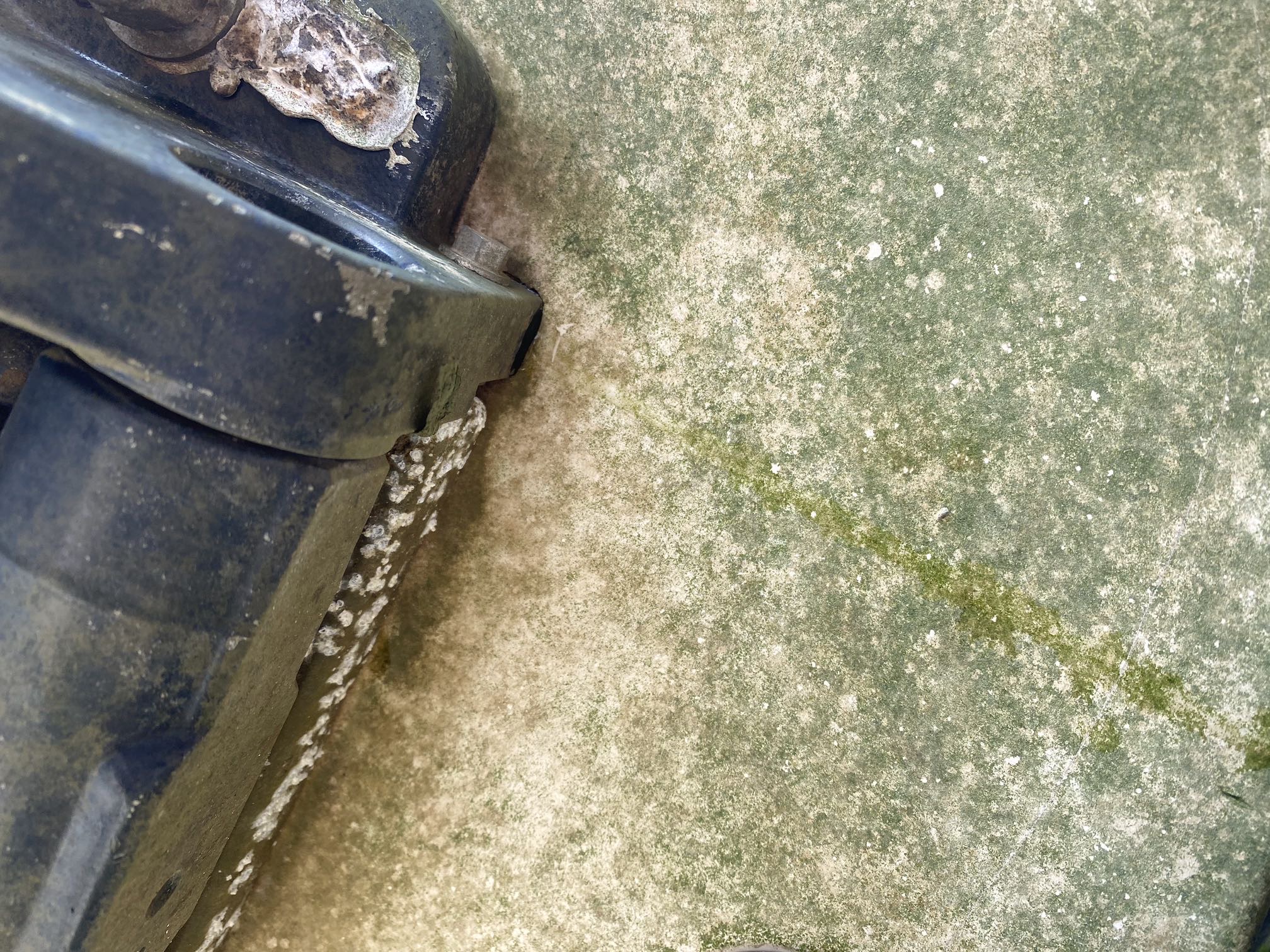

    j'ai enfin démonté le moteur du bateau et je vais pouvoir vérifier l'étendu des dégâts.
    Je vais gratter autour de la fissure et vérifier avec un testeur d'humidité ou en enfin un tournevis pour voir si le bois est gorgé d'eau.
    Jai l'impression qu'il y a un petit vide d'air entre la paroi extérieure et le contreplaqué du tablier arrière. Pareil entre la paroi intérieur (au niveau du réservoir essence) et le contreplaqué.
    Est-ce normal ?
    Bon week-end et merci encore pour vos conseils.

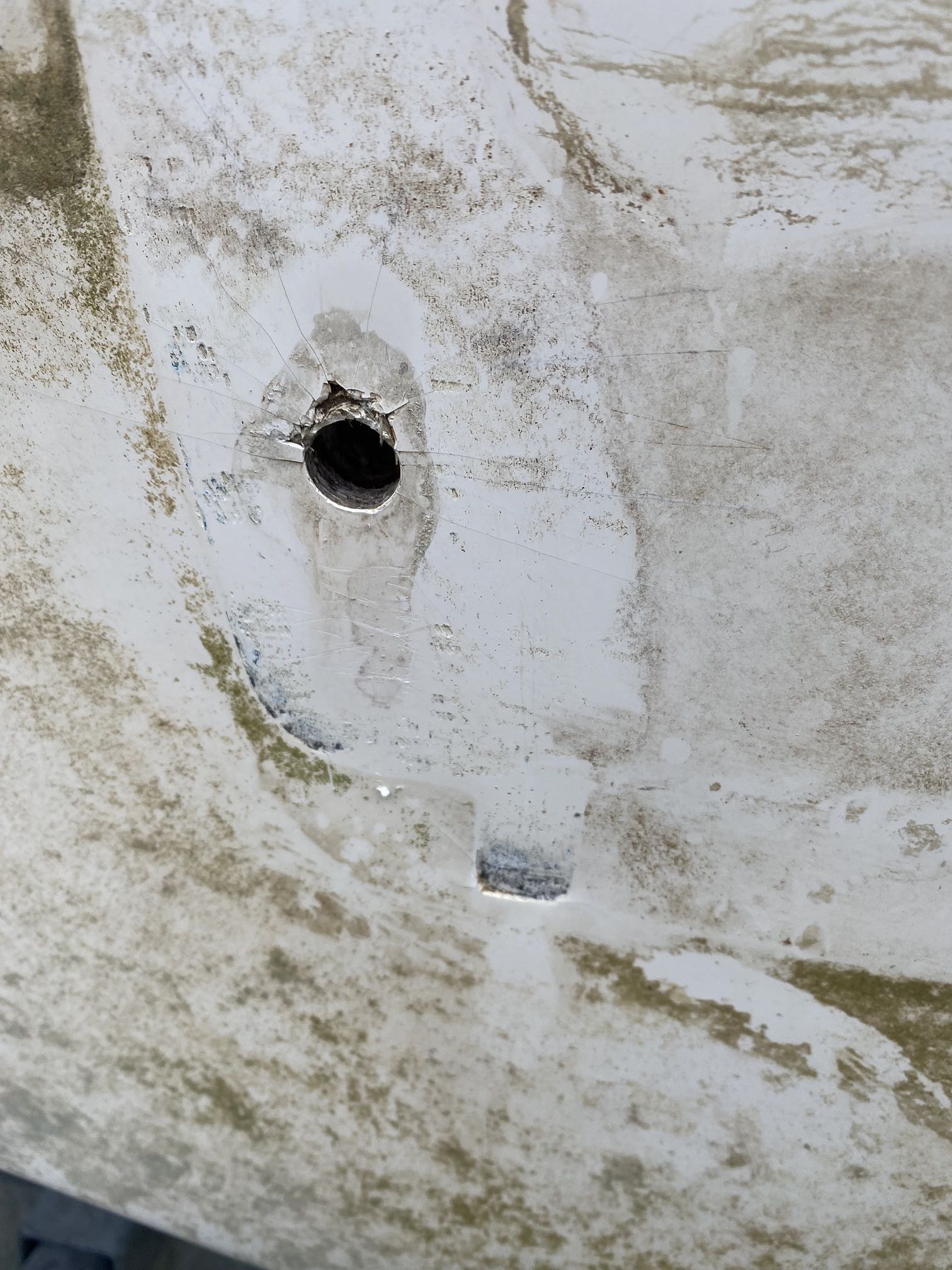

    Le 4 octobre, 2025 - 09:44
    Voici une autre photo.
    Le 4 octobre, 2025 - 17:59
    Bonjour ,
    Je lis que la " coque est saine"  d'une part ,et, la photo montre un emplacement de fixation du moteur HB  bien au dessus  de la ligne de flottaison .ne pouvant justifier la cause principale d'entrée d'eau .
    La pluie suffit pour ramener de l'eau au niveau de la poupe par gravitation  aussi la recherche est difficile
    liston / joints d'accastillage /  joint de bouchon de nab / ect !....
    NB:
    On peut cependant rendre étanche sur une base SAINE le tableau arrière  en appliquant une couche peinture
    multi support ( uniquement)  (L....S) blanc RAL satin  (garantie 6 ans ) et après  séchage  une couche de résine  incolore (OW ...L;)
    J'insiste bien sur un tableau arrière  SEC et SAIN , donc SOLIDE pour ne pas jouer avec la SECURITE .
    Kénavo.

    Le 4 octobre, 2025 - 20:45
    Bonjour oyster,
    l'entrée d'eau ne se trouve pas sur les trous de fixation du moteur mais sur la fissure en bas à droite du support moteur.
    cordialement

    Pensez-vous que cela est d'origine ?
    merci encore pour vos conseils et bonne soirée.
    Le 10 janvier, 2026 - 08:00
    Il faut  refaire le tableau arrière pour pérenniser  .si le reste de la structure est en état :?
    Que ce soit avant ou après une "réparation " camouflage  ou pas !...
    En regardant ailleurs la casse est prévisible.
