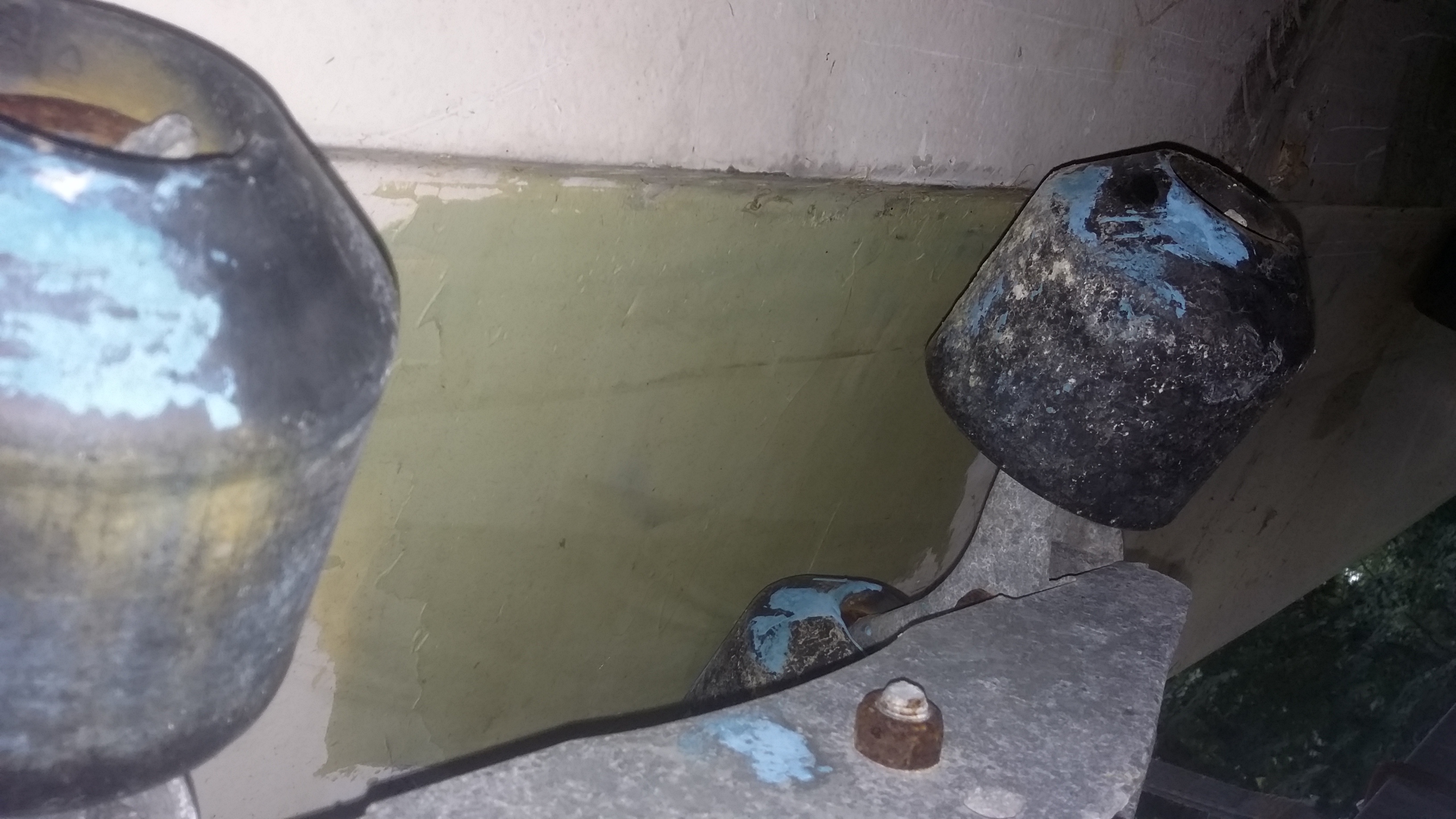

J'ai constaté que quelques réparations (pas fait pas un pro, ni même un connaisseur à mon avis) ont été faites sous la coque (voir photo) avec je ne sais quelle matière.

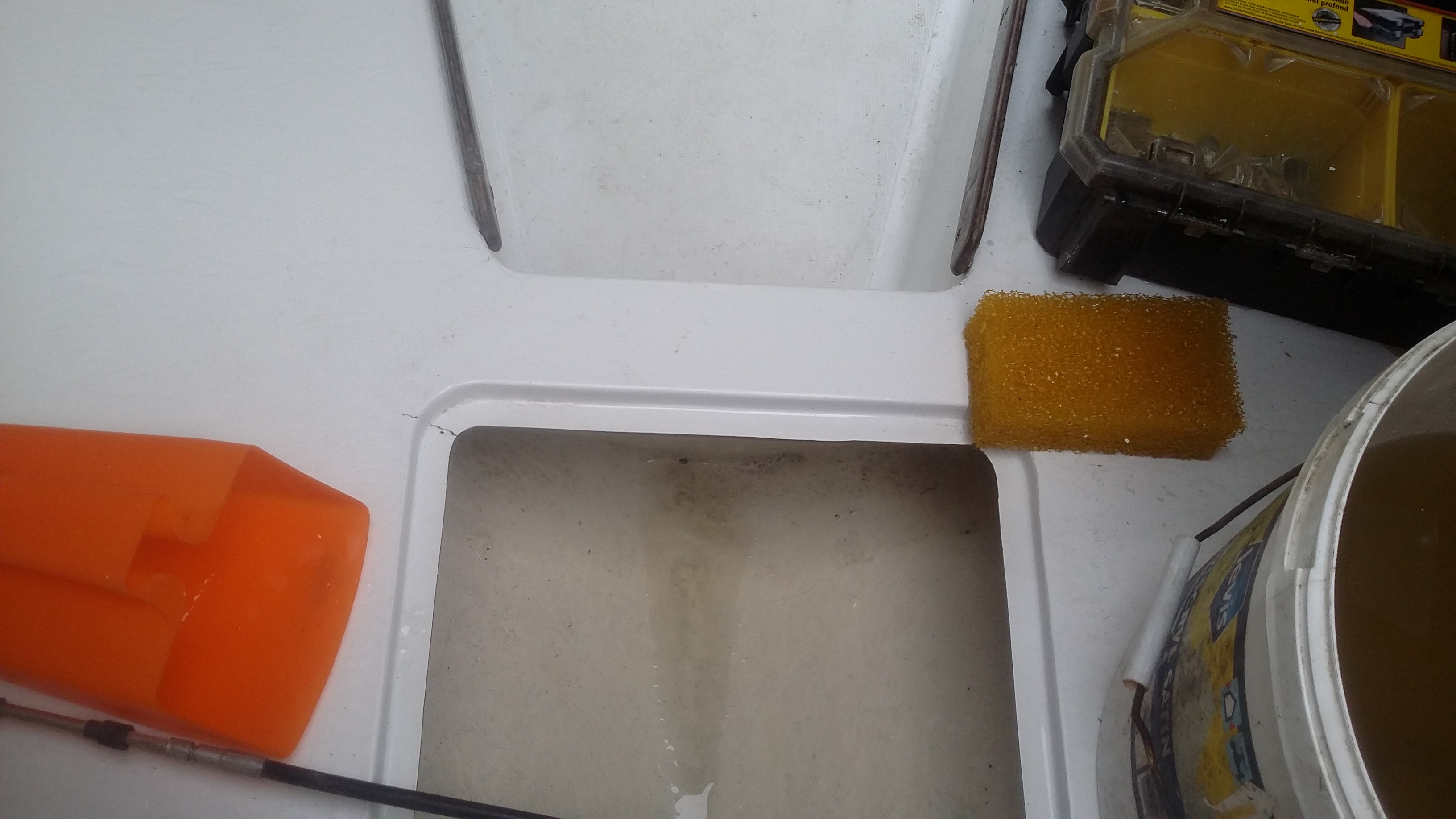

Lorsque j'ai ouvert la trappe situé dans la cabine, je suis tombé sur de l'eau qui était reffoulée par un petit trou situé en bas de cet emplacement. (voir photo)

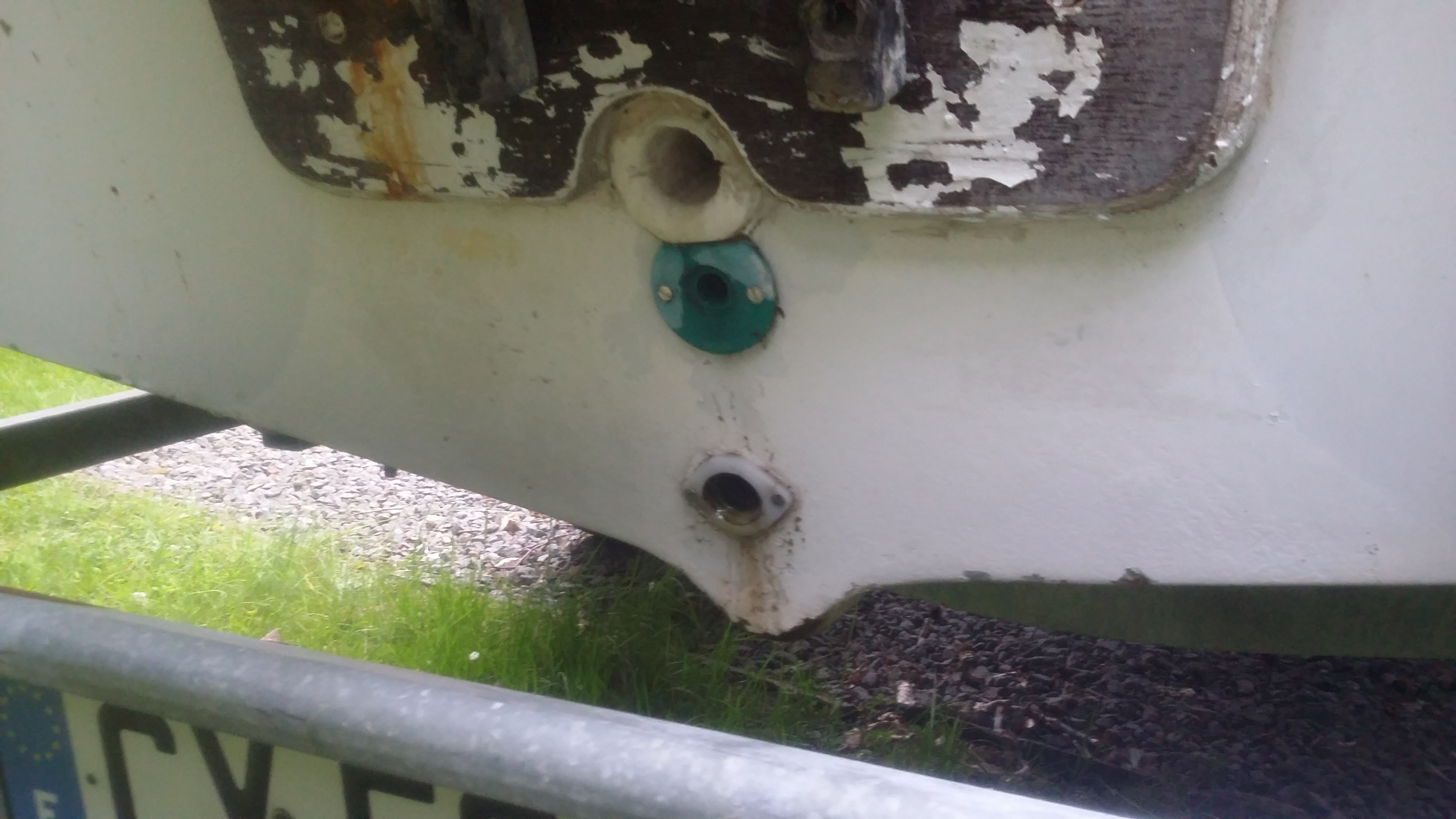

J'ai ouvert les bouchons situés sur le tableau arrière, mais l'eau se situant à l'avant du bateau, n'a pas l'air d'avoir envie de s'écouler vers l'arrière du bateau.

    seulement ( 4 images sont accessibe du moins pour moi )  mais sur la premiere  tu a un petit trou qui apparait, ce doit être un tuyau qui canalise l'eau vers le bouchon arrière ou au moins vers un autre compartiment du bateau.
    Véerifie qu'il n'est pas obstrué en  y passant un fil de fer ou un  autre moyen pour le nettoyé, en ce qui concerne la provenance de l'eau il suffit de gouter, salée c'est de l'eau de mer douce c'est de l'eau de pluie !

     Cite : Tu a un petit trou qui apparait, ce doit être un tuyau qui canalise l'eau vers le bouchon arrière ou au moins vers un autre compartiment du bateau.
    Comment repasser un tuyau si il n'est plus la ? Car j'ai quand même extrait 20L d'eau et ça peu encore continuer donc à mon avis il n'est plus la si il y en avait un ?
    Et si ça va dans un autre compartiment est ce normal ?

    je n'ais pa écrit qu'il n'etais plus la, j'ai just écrit qu'il pouvais être bouché, et si il est bouché l'eau reste à cet endroit plutot que d'allé vers l'arrière et le bouchon de nable.
    Donc commencer par passer dans ce trou  une tige souple  pour voir si cela débouche ailleur ou si c'est obstrué !

    Oui je vais tenter mais je doute qu'il y ai un tuyau car rien ne coule du bouchon de nable. L'eau que je récupère coule dans le sens inverse. C'est à dire qu'elle sort par le trou que vous avez entouré de rouge.
    Je me demande donc effectivement d'ou provient cette eau (quel compartiment) ?

    Que pensez vous des réparations qui ont été faites ? (voir photo avec revetement vert)
    Savez vous ce que ca peux être comme type de revêtement ?
    Je ne sais pas quoi faire..
    1/ Je le vide comme je peux et je tente de le mettre à l'eau en se disant rien de grave
    2/ Je le rempli d'eau en ayant peur que ca fasse beaucoup d'eau pour la coque avant que je constate une fuite
    3/ je me dis que l'eau s'infiltre par la réparation faite avec se revêtement vert. Et dans ce cas, ca demande de gros travaux.

    Salée ou pas ,la photo de la poupe laisse voir des chocs ,et ceci  est déja suffisant.
    Le reméde est une inclinaison du bateau,et, de la patience.
    Une fois le bateau sec le décapage de l'antifouling fait on peut alors refaire en suivant strictement le mode d'emploi le gel coat et son catalyseur..
    Beaucoup de travail ,et dans la mesure ou le tableau arriére est sain ,sinon passez votre chemin .
