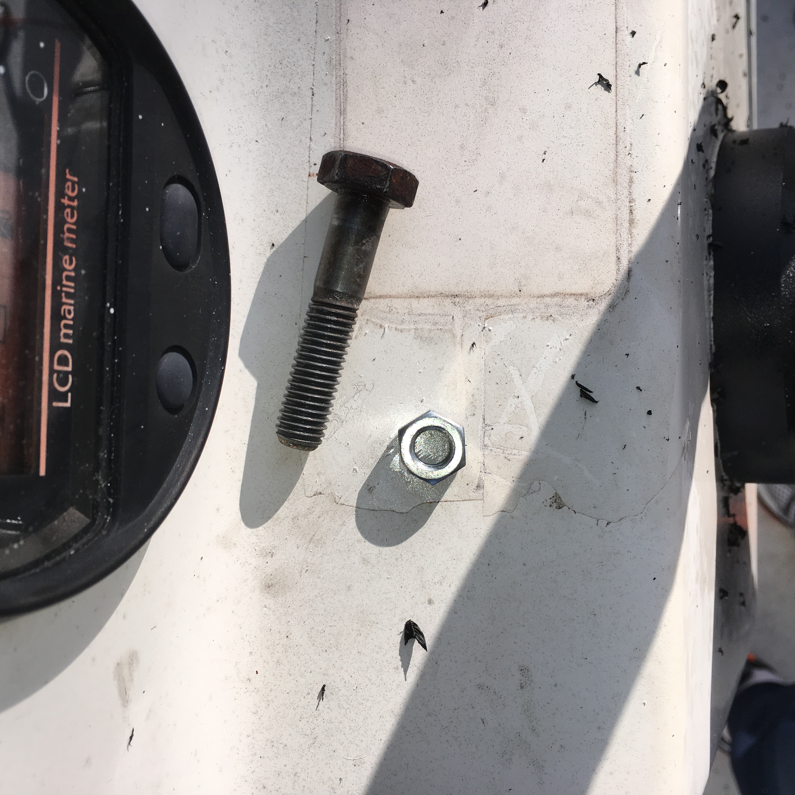

Photo 3 : Ecrou d'origine de serrage du volant retiré (Douille de 17 + cliquet) + un écrou D.6 ou 8 mm qui vient se positionner sur l'axe de la crémaillère. Ce dernier est fortement utile afin de garder l'extracteur bien centré et surtout de ne pas fusiller l'axe du boiter de direction... Le filetage est sensible... Attention à la taille, si trop petit en serrant il rentrera dans le forage et trop grand, il appuiera sur la pièce métallique du volant donc serrage 0...

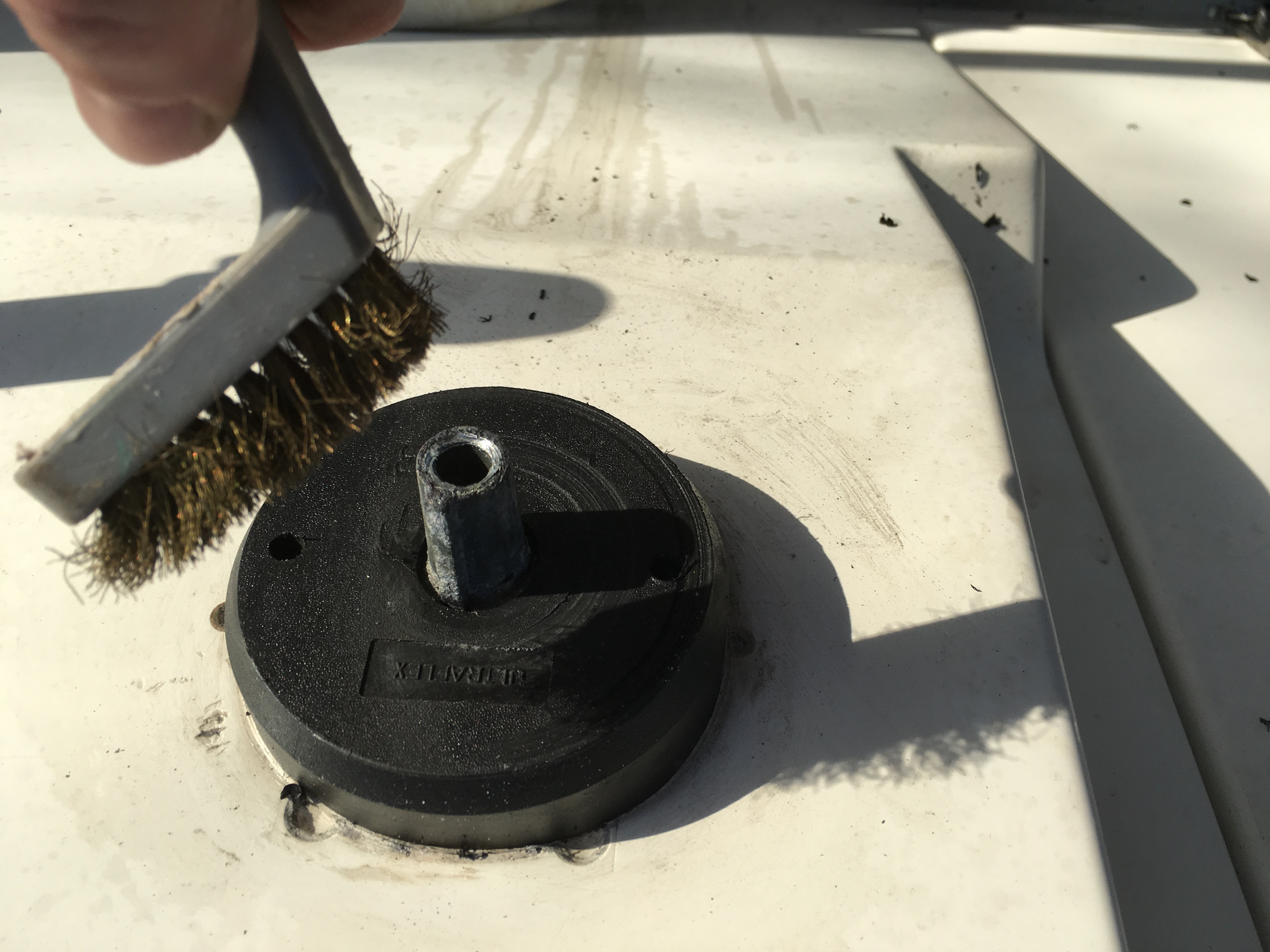

Photo 7 : Un coup de brosse metallique pour retirer tous résidus+ nettoyage au WD40

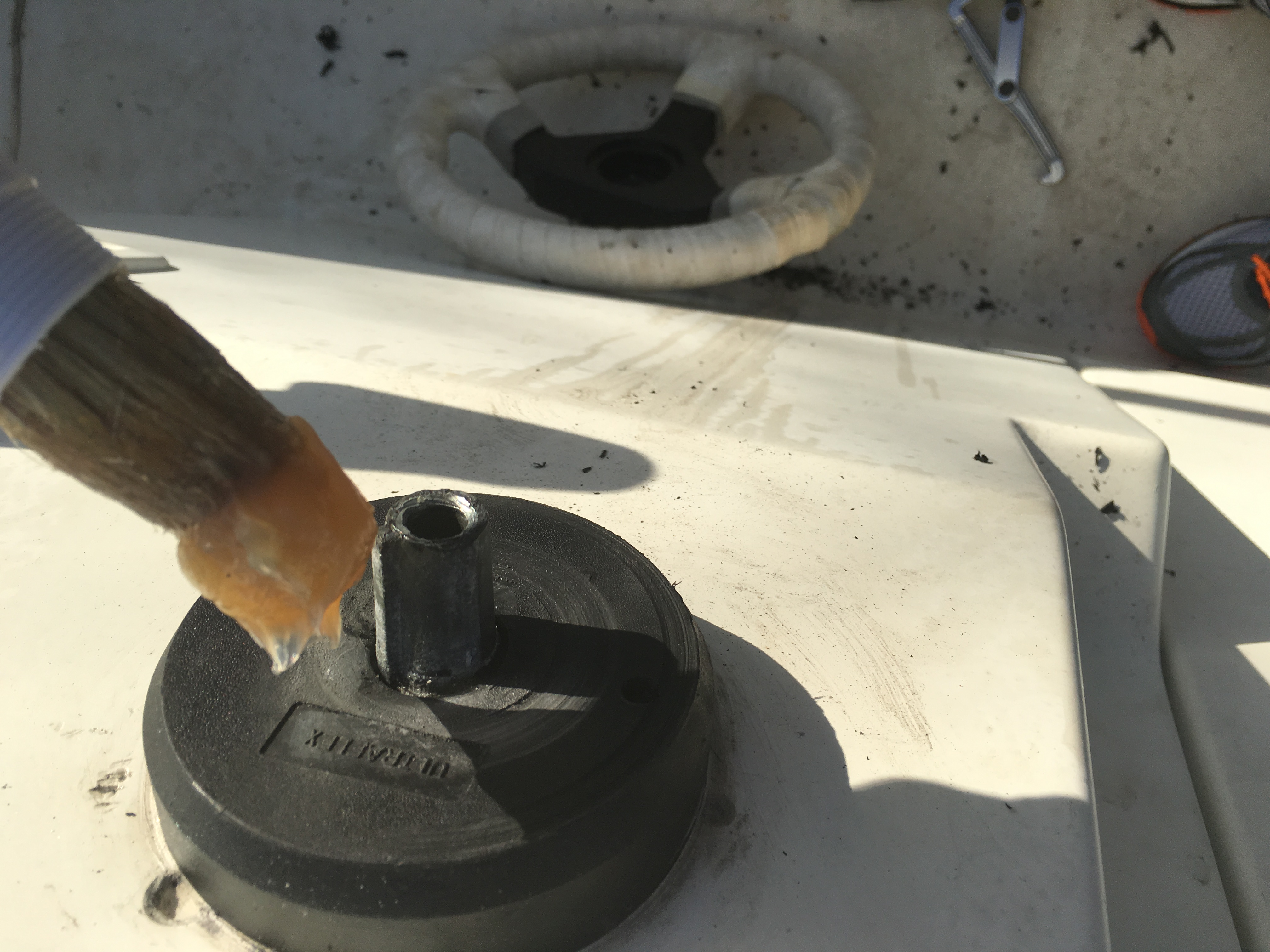

Photo 8 : Apposer une bonne noix de graisse marine pour le prochain changement...
