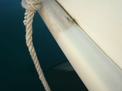

    Ici une photo de l'intérieur et une outre du liston.
    Après le nettoyage aujourd'hui, je me rends compte que enlever le liston, refair la joint pont-coque et remettre le liston avec le bateau dans l'eau est impraticable.
    Claudio

    Je possède un Flyer 701 et je te confirme avoir connu le même problème d'infiltrations. L'eau ruisselle
    sur le pont et s'infiltre au niveau du liston. Si la jonction entre les oeuvres vives et le pont n'est pas parfaite, alors l'eau s'infiltre à l'intérieur du bateau (la jonction entre les deux se fait bien à ce niveau, sous le liston). Pour y remédier, point de salut...IL faut démonter le liston, et nettoyer les résidus de colle et la saleté incrustée.. Une brosse métallique sur perçeuse est une bonne solution pour décaper correctement. Un dégraissage à l'acétone finit bien le travail. Ensuite il faut colmater la jonction et remonter le liston  en le collant au Sika. Idéalement, il faut procéder par temps chaud car ce liston est raide comme la justice ! Un dégourdissage au décapeur thermique peut aider à le remettre en place, notamment aux rayons "serrés" sur l'arrière (le zigzag vers le bas, et le 90° de la plateforme de bain).
    Quoi qu'il en soit, cette opération ne peut, selon moi, se réaliser parfaitement et en sécurité,qu'une fois le bateau au sec sur bers ou sur remorque.... Pour finir, le cache inox à la liaison sur la plateforme de bain est la seule pièce de maintien. Une fois dévissé ce cache, le liston vient tout seul en tirant. Il n'y a pas d'autre vis. Il faut également prévoir d'être deux pour le remontage. C'est plus facile. Bon courage...
