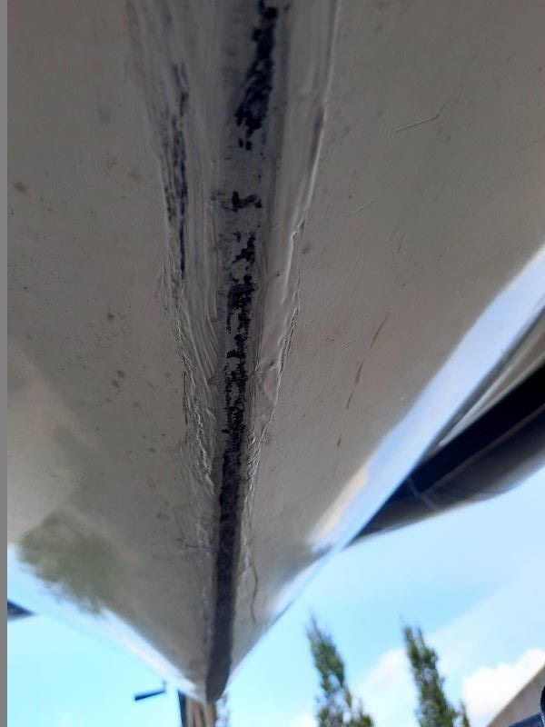

Je viens d'aquerir un semi rigide Zodiac Cherokee.
Les boudins sont en bon etat en revanche l'arete de quiulle est usée a certains endroit et est poreuse.
J'ai regardé plusieurs video avec du mastic polyester arme,...
Je souhaiterais avoir vos conseils pour la reparation.
ci joint photos
Merci d'avance

    VRAIMENT PAS SOIGNEUX ton vendeur  bleeblee
    Parce que pour en arriver à un tel degré d' usure gratgrat01
    Faut y aller fort cpopossible02 et un sacré paquet de fois ... cpopossible01
    J'espère que la fibre de verre n'aura pas été
    trop imprégnée ( et dégradé ) par l'eau du fait de
    l'absence de gelcoat protecteur siffle ...
    Je laisse les pros te conseiller sur le détail
    du mode opératoire ...
    Après, si tu dois, toi aussi "beacher" et poser
    régulièrement ton étrave et ligne de quille sur du
    "dur", alors tu devrais prévoir la pose d'un
    protecteur du genre KEELGARD mais
    SEULEMENT APRES AVOIR PARFAITEMENT
    REPARE ton stratifié ....

    A ce niveau d'usure et aprés sechage ,il convient d'appliquer un gel coat sur la partie "usée"..:
    mais voila en respectant le mode d'emploi du catalyseur  ,car en fait il ne s'agit pas d'un coloriage !
    rien de bien grave cependant ,mais si l'absence de soins est identique pour le moteur  ?
