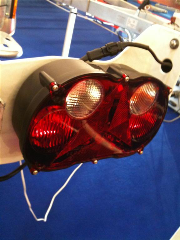

    Il y a des freins à disque, un peu d'inox, des feux étanches.

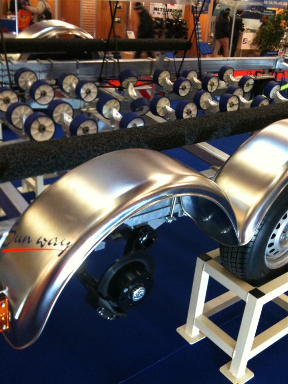

    Les roulements sont garantis étanches à l'immersion, les garde boues sont en inox 304, les feux sont sur un support pivotant qui reste en place, ils en ont mis un en fonctionnement en immersion, c'est bluffant !
    Je ne vois pour le moment qu'une seul petite réserve à formuler, les câbles sont en inox mais les gaines sont encore standard !!!!! C'est là le problème qu'ils sont en train de solutionner.

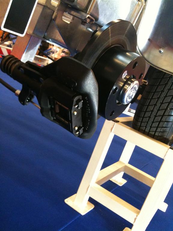

    Voici quelques photos. Pour les roulements c'est écrit dessus "waterproof" et pour les essieux non freinés on voit le niveau d'huile à travers le cabochon transparent, c'est tip top !
    Benoît je suis arrivé trop tard pour te voir, tu avais marqué que tu quittais vers 12H. J'y serai de nouveau vendredi et je passerai te saluer.

    Pour les roulements étanches,  RSA aussi annonce toujours sur de belles photos roulements plus qu'étanches et quand on voit le résultat aprés immersion!... Les freins à disques c'est sûr c'est un mieux , j'ai remarqué cependant les 2 ressorts de rappel apparents sur la  photos des étriers de Benoit mais  quand la mer aura fait son travail au bout d'un certain temps... Pour les feux étanches c'est bien aussi, mais toutes les remorques sont équipé de feux clipsable sur plaques... Et il faudra quand mème avoir un point d'eau après mouillage pour rincer les pneumatiques .
    non, je vais laisser Oyster acheter et tester la remorque et je verrai plus tard les retours Wink

    Les roulements plus qu'étanche chaque grand constructeur en propose sur ses remorques.
    Les freins à disques sont peu dimensionnées par rapport au remorque américaines.
    Les américains qui utilise les deux systèmes de freinage explique sur leurs forums que pour les grosses remorques mieux vos des freins comme sur nos remorques.

    les disques sont en acier ils doivent rouiller sur la tranche comme sur les autos
    la remoque dans l'eau c'est plus de confort mais la voiture quie se rapproche de l'eau et de la pente humide  et grasse..... bonjour le patinage

    Oui, le disque doit rouiller sans entretien ,et, peut etre l'étrier avoir un souçi ,la voiture peut aussi patiner (comme avant ?), l'eau peut rentrer dans les roulements ou simplement  par un magnifique coupe circuit éteindre les feux en faisant sauter les fusibles du 4X4 !......
    mais,par contre un entretien plus façile (démontage freins ext) ,et, roulements avec de l'huile (visible) donc moins de souçis  que l'ancien systéme de tambours de R.S.A. qui commence une amélioration de ces modéles de par ce fait......

    Oui, ceci semble exact, et, aussi la réserve que la version avec freins posséde le bain d'huile visible pour les roulements ?
    En attendant ,le catalogue et encore une fois le prix?
    OYSTER.
  • Ermax
    Ermax
    Inscription : 16/05/2009
    Messages : 16
    Le 15 décembre, 2009 - 08:54
    Non, pas de niveau visible sur les versions freinées (c'est qui a été écrit en tout cas)

    Je confirme, les roulements à bain d'huile visible uniquement pour les remorques non freinées, donc jusqu'à 750 kg de PTC, çà limite quand même les possibilités !!
    Messages : 89
    Le 29 décembre, 2009 - 12:14
    OUI , je le crois aussi.
    Toujours pas de pub ,ni de prix?
    OYSTER.
    Le 29 décembre, 2009 - 12:21
    Je confirme, les roulements à bain d'huile visible uniquement pour les remorques non freinées, ....
    Perso, y' a un truc que je comprends pas ...
    en quoi cela peut-il changer quelque chose aux roulements qu' il s' agisse d' une roue freinee ou pas  ???
    Je veux bien admettre que le modele du roulement peut etre différent en fonction de la charge supportée mais je ne comprends pas ce qui semble etre une "obligation" ou une contrainte qui cree cette difference au niveau de la visibilité du bain d' huile ...
    Dans le domaine des travaux publics que semble bien connaitre PAPY69, qu' est-ce qui se fait ?
    parceque là aussi, au niveau contraintes d' utilisation , dans les chantiers   ils sont bien servis  !

    L'argument de poids est autant le roulement a bain d'huile ,que  le frein à disque :donc  je crois que le salon est arrivé un peu trop tot pour résoudre le probléme des piéces?
    Le 12 janvier, 2010 - 21:13
    Bonsoir Ski wake,
    je ne sais pas pourquoi le bain d'huile est limité aux non freinées, je pense comme Oyster que le salon est arrivé trop tôt, mais il y a aussi cette mode qui devient une contrainte, de présenter à tout prix des nouveautés et cvomme on ne réinvente pas l'eau chaude à tous les coups !!!!!??!!!!
    Concernant les TP que je connais un peu seulement, le principe a longtemps été la burette d'huile et la pompe a graisse (je schématise)  aujourd'hui la technique s'oriente  vers les roulements étanches.
  • flotteur13
    flotteur13
    Inscription : 31/01/2009
    Messages : 14
    Le 13 janvier, 2010 - 21:21
    tu vois Ski wake maintenant dans le T.P.,le graissage se fait en pression permanente,il n'y a plus de graisseurs visibles,ni de burettes,cette époque est révolue(sauf pour le vieux matériel)
    et maintenant un roulement a une durée de vie au minimum dix fois supérieure à l'ancien système
    c'est le système qu'on avait depuis des années sur les engins de T.P. marines,qu' ils se sont enfin décidés d'adapter aux terrestres ,des fois ça m'arrive de me dire que c'est beau le progrès avec une certaine nostalgie!!!!!!!!!!

    hier je suis allé aux "Nauticales" à La Ciotat (Salon nautique), j'ai vu toutes les marques de remorques à bateaux traditionnelles,mais pas la nouvelle sunway
    je suis déçu,j'aurai bien voulu voir ça de prés,mais enfin un salon nautique qui dure une semaine ,ça draine beaucoup de monde,et quand j'ai posé la question à des vendeurs,la réponse est sans appel,l'eau et l'air marin,ça attaque tout,et pour les freins à disques on verra à l'usage ,mais y aura pas de miracle
    évidement l'idéal serai une remorque "TOUT INOX",mais le prix ???
