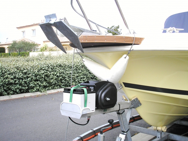

    Perso j'ai ce modele : Treuil 7000 Lbs ou 2800kgs en traction sur remorque bateaux Fiche technique - Cliquez ici 282,00 € TTC En Stock Détails Acheter Ce treuil électrique est capable de tracter une charge de 2800 Kgs. Son moteur électrique lui procure une facilité d'utilisation avec ses 400 W. Le câble de traction est multi-brin avec un diamètre de 7 mm et une longueur de 9 m. Il fonctionne avec une commande filaire, dont la longueur de câble est de 3 m. Il est livré avec des câbles d'alimentation de 2,5 mm de diamètre et de 3 m de longueur. Prix HT : 235,79 €
    Je met à l'eau également à chaque fois 30X par saison et pas de soucis il y a une télécommande ,et le câble reste souple .

    Celui que j'ai monté il fait 400w et les axes à l'intérieur sont dimensionnés, je l'ai pris chez un Pro : Bigfic à Narbonne, va sur leur site et téléphone tu verras ça a l'air sérieux.
    Depuis 3 ans que je m'en sers , pour le moment pas de soucis, en début de saison je démonte un flasque et je graisse les pignons le reste de la ferraille un coup de WD 40.
    Il est livré avec deux télécommandes, ce qui est très pratique pour guider le bateau au début de la remonté et se mettre à l’écart ensuite.
    En plus j'ai rajouté une commande par deux BP fixes pour finir la remonté c'est plus précis.
    Il était livré avec une commande filaire que j'ai enlevée et qui me sert pour mon guindeau.
    Pour la batterie je ne m'avise pas à brancher sur la voiture, en plus la mienne est à l'arrière sous le coffre, se serait facile à se repiquer mais l'électronique qui gère la batterie risque de ne pas comprendre et serait capable de me bloquer dans la cale sans pouvoir démarrer.
    J'ai mis un support et je mets une batterie de 36AH à coté du treuil que je branche avec une prise.
    Je la recharge en début de saison et une fois en milieu par sécurité.
