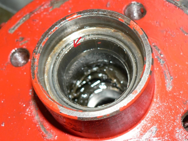

    voilà je pense savoir d'ou vient mon problème !!!!!!
    je poste une foto
    sur le tambour il y a comme un guide je dirais pour acceuilllir le roulement or celui-ci est desaxé par contre je ne sais pas comment le retirer sans le casser ?????ou le remettre en place
    AIDEZ MOI LOL

    Ce n'est pas un guide, c'est la partie femelle du roulement conique, si elle est désaxée (bizarre, normalement il faut une presse pour l'extraire) tu peux la refrapper tout le tour et progressivement avec un chasse goupille. PS: sur la photo, elle n'a pas l'air désaxée

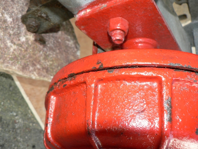

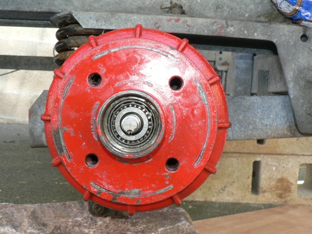

    a mon tour d'ajouter des photos!!
    une vu de roulement exterieur...
    une vue du roulement interieur...
    deux  vues du tambour posé....
    vos impréssions?

    Je persisterais à dire que c'est ton roulement intérieur qui ne monte pas correctement sur la fusée, une chose est sûre, NE ROULE PAS COMME CA!!!!!!!!!!!!
