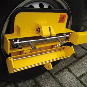

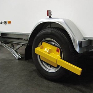

Bonjour à tous.
Je recherche un sabot antivol de roue pour ma remorque quand je suis à l'hotel ou autres.
Aprés avoir vu plusieurs models, je vais me retourner vers celui-ci.
Je pense que c'est un bon rapport qualité prix.
Quand penssez vous svp.
Quel model utilisez vous?
Merci par avance.

    J'ai bien reçu mon sabot antivol 48h aprés la commande.
    De ce coté rien a dire. par contre il n'est absolument pas fait pour une roue de remorque.
    A savoir, le sabot vient toucher le cache roulement du moyeux avant de pouvoir crocheter la jante. Il manque donc environ 10mm.
    Du coup samedi matin, j'ai fait un trou ø65 au centre du sabot pour gagner les 10mm manquant et le tour est joué et une fois en place, ça ne se voit pas.
    Bonne opération
