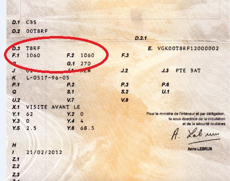

  • doumes
    doumes
    Inscription : 05/09/2009
    Le 28 novembre, 2018 - 11:02
    Jerattous a écrit :
    Remorque 660 Kg donc carte grise et immatriculation obligatoire car plus de 500 kg. Voir pour assurance avec son assureur car très souvant la remorque est assurée avec le VH uniquement jusqu'à 500 kg.
    PTRA 660 kg = poids remorque plus charge
    PTAC500 kg = poids maxi de la charge
    diférence 160 kg = poids remorque à vide
    je regrette, mais moi je lis PTAC 500 kg , et l'abréviation PTAC  veux bien dire Poids Total Autorisé en Charge, donc le poids total en charge,  est bien celui de l'ensemble remorque+ chargement
    D'ailleurs sur ma carte grise les valeur F1  PTAC et F2 PTRA sont identique !
