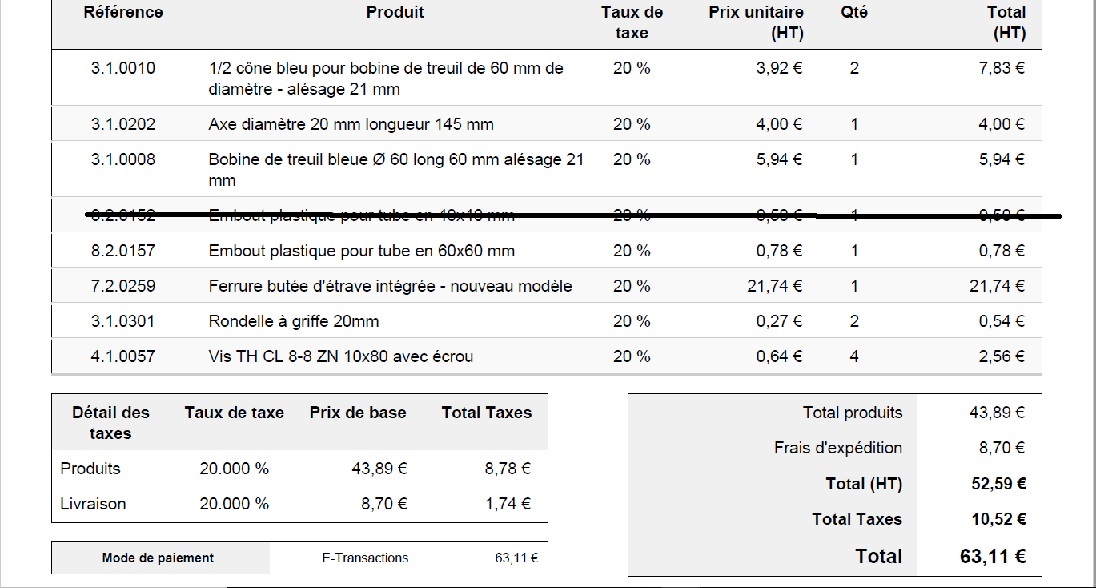

J'ai enfin trouvé la solution en remplaçant le support de treuil par un modéle inverser, et decoupé l'ancien support de treuil ...
Support de treuil monter sur les remorques CBS, achat en piéces détachées car le modéle complet avec le treuil vaut plus de 170€
Piéces dispo chez http://asc-remorque.fr/ liste des piéces néccesaire voir photo 3...
