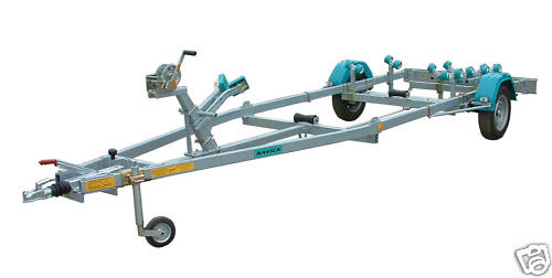

je voulais vous faire partager mon choix dans la nouvelle remroque vu que l'autre est cuite et que j'ai peur de me faire arnaquer sur une remroque j'ai appelr un negocian qui me la propose a un tarif avantageux enfin au tarif en fait et garantie et neuve neuve  l'avntage d'avoir auqu'n frais a faire dessus
j'attend vos avis  merci a tous
c'est une nx 1101f
 Caractéristiques :  RéférencePTCPoids à videCharge utileNbr. EssieuxFreinDim. ExtForme chassisRouesRoue jocketRouleaux NX 1101 F1100kg260kg840kg260OuiLong. 6
Larg. 1.98
V155 R13COuiMULTIROULEAUX + CHANDELLES + ARR BASCULANT

    a mon avis il faud 2 traversses basculantes a l'ar comme celle que j'ai achetée. je viens juste de poser le fletcher dessus , c'est du boulot a régler mais niveau portance c'est le top!!vu le poid de ton bateau je pensse que c'est indispenssable .
    tente une reprise de ta remorque!
    tu pourais donner le prix?

    Fais bien attention à la capacité de traction de ta voiture , histoire qu' elle soit compatible avec le poids en charge de ra remorque.
    Le 28 janvier, 2010 - 17:24
    Bonjour Cedric
    Navica est la gamme "economique"  de chez Mecanorem .
    A titre perso , j' en ai acheté une en double essieux en Dec 08 .
    J'en suis content .

    Pour NAVICA,
    • la gamme NK correspond a une remorque à chassis classique en "I" ou "T" ; il y a un seul longeron central , et la remorque est dite " cassante "
    • la gamme NX correspond a une remorque à chassis en " V " avec 2 longerons ; du fait que le chemin de roulement  du bateau est plus bas , la remorque n' a pas besoin d' etre "cassante"
    Avec la gamme NX le bateau est un peu plus bas sur la remorque ( toujours ça de gagné sur le centre de gravité de l' ensemble , et en plus ça diminue un peu la prise au vent ... ) .
    IL faut savoir qu' initialement les remorques etaient plutot  à timon central simple ; depuis plusieurs années, les remorques à double longerons prennent de + en + de parts de marché ...
    On m' a dit que les homologations devenaient de plus en plus dures pour les remorques à axe simple central  ...  je ne sais pas si c' est vrai  ????
    Quoiqu'il en soit , contrairement a ce que je pensais , j' ai l' impression que les remorques à double chassis en V sont moins cheres que les axes simples ....
